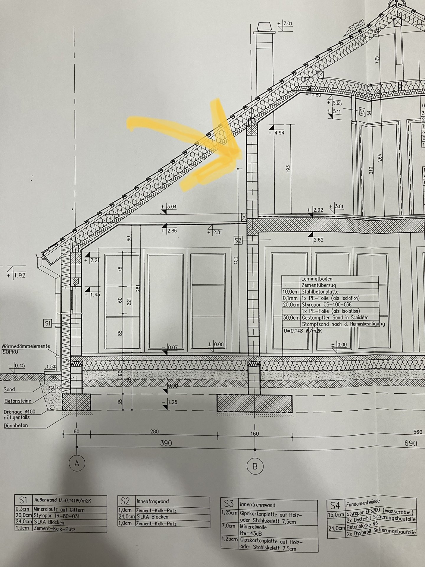

Diskutiere Tragende Wand - ja oder nein? im Architektur Allgemein Forum im Bereich Architektur; Hallo zusammen, kann mir jemand anhand der angefügten Bauunterlage sagen, ob die dort markierte Wand im OG tragend ist? Vielen Dank vorab. LG

    steht doch da, S2 Innentragwand
    weitere Auskünfte gibt der von dir zu bezahlende Statiker

    Immer diese Bilderrätsel!
    Klar ist die tragend!
    Oben liegt ein Ringbalken und die Mittelpfette drauf.
    Wenn du noch weitere Hinweise brauchst, dann ab zum Bauamt und die Statik kopieren.
