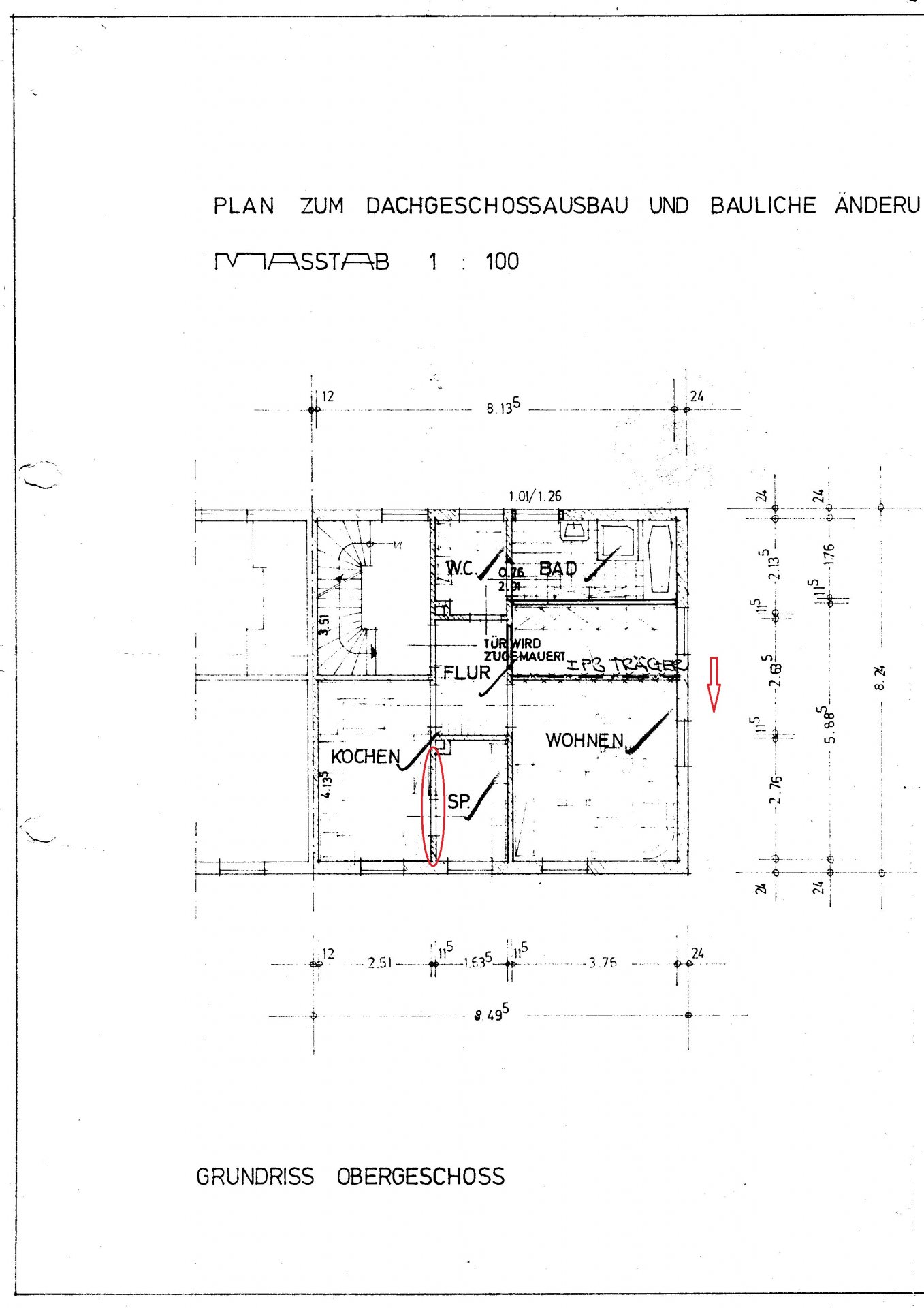

Diskutiere Tragende Wand oder Nicht? im Architektur Allgemein Forum im Bereich Architektur; Hallo zusammen, wir beabsichtigen bei unserer Doppelhaushälfte die rot markierte Wand zu entfernen. Die Balkenlage der Decke ist in Pfeilrichtung...

    wir beabsichtigen bei unserer Doppelhaushälfte die rot markierte Wand zu entfernen. Die Balkenlage der Decke ist in Pfeilrichtung mit 60cm Abstand. Im Keller und EG ist die Wand vorhanden. Im OG sollte sie entfernt werden. Im ausgebauten DG ist diese Wand nicht vorhanden. Wandstärke ist 11,5cm.
    Pläne habe ich im Anhang.

    Vermutlich spannt die Holzbalkendecke über OG über die kurze Seite des Doppelhauses und liegt auf der mittleren Wand am Treppenhaus auf. Wenn ja, dann wird die Wand wohl nicht tragend sein.
    Ohne die örtlichen Verhältnisse zu kennen, kann man dazu aber keine verbindliche Aussage machen.

    Ist auch meine Vermutung. Gestern war ein uns bekannter Mauerer da, der meinte die ist nicht tragend. Wir haben einen Teil der Decke geöffnet und der meinte das wäre i.o. wenn die raus käme. Ja, die Decke spannt über die kurze seite.
