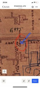

    Hallo kurze Frage, ist diese Wand tragend? habe hierzu unterschiedliche Aussagen.

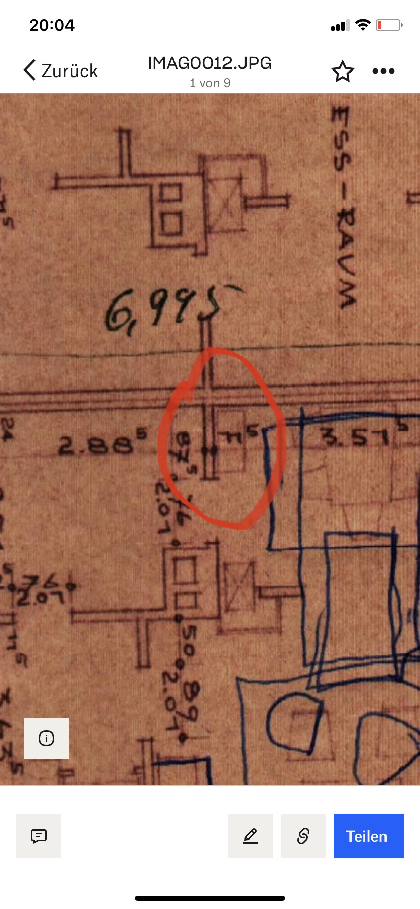

    Der sagt nein, weil im Keller die Wand nicht an selber stelle steht, aber die Wand ist in der Bauzeichnung mit zwei Punkten gekennzeichnet, was ja tragend bedeuten kann.

    Was für zwei Punkte? Meinst du die Bemaßung?

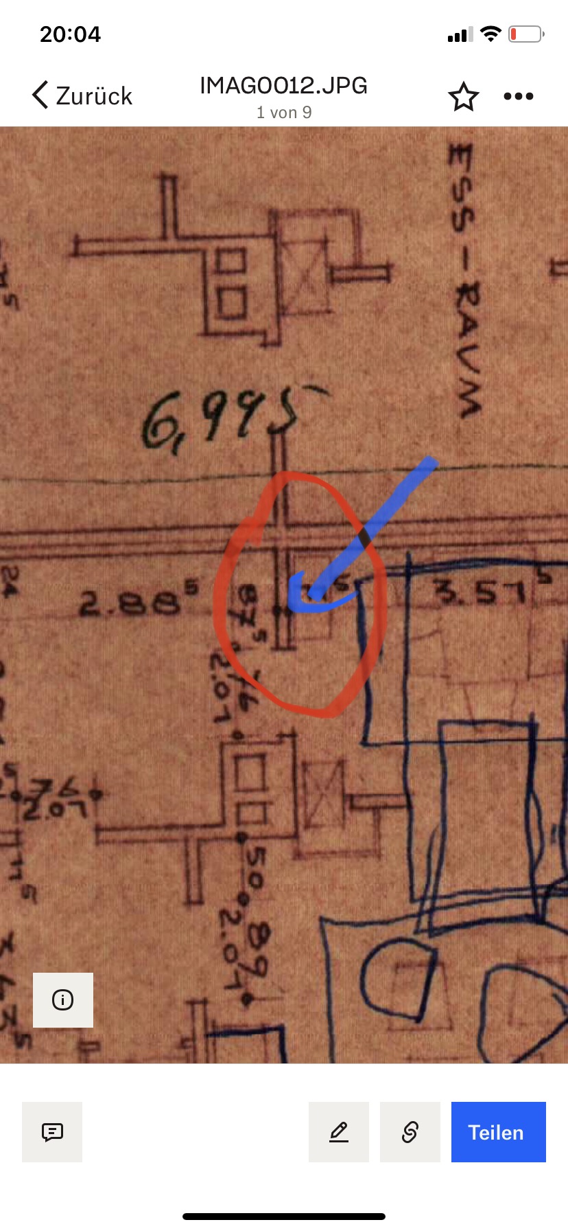

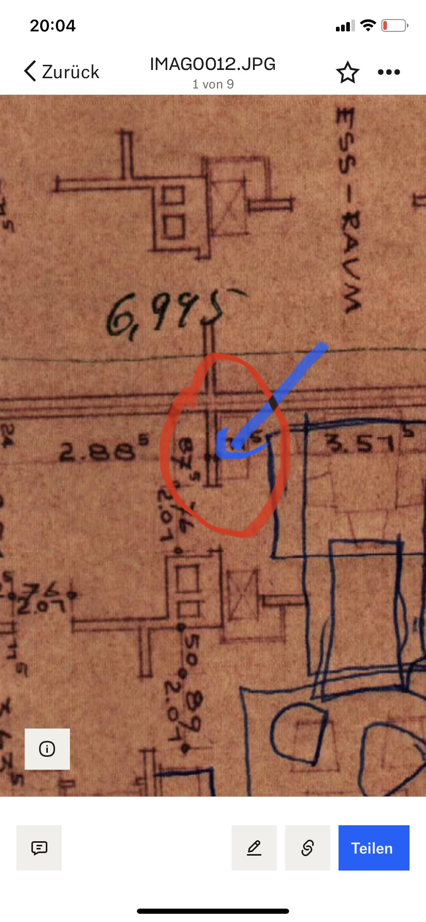

    Diese beiden Punkte, ich habe mal einen Pfeil drauf gesetzt. Mich verwundert es nur im Internet zu lesen, dass Punkte ein Anzeichen von tragenden Wänden sind und dazu die Aussage, wenn es die Wand im Keller nicht gibt, ist die nicht tragend.

    Die beiden Punkte gehören zu der daneben stehenden 11,5 und zeigen an auf welche Strecke sich das Maß bezieht.
    Im Internet kann man anscheinend allen möglichen Quatsch lesen ...

    Ahhh Achso super vielen Dank, also jeweils das Maß zwischen den Punkten
    11,5 breit und 87,5 lang

    Und damit du gleich noch was lernst: Bei den Türen gibt die Zahl über der Maßlinie die Breite und die Zahl darunter die Höhe der (Rohbau-)Öffnung an.
