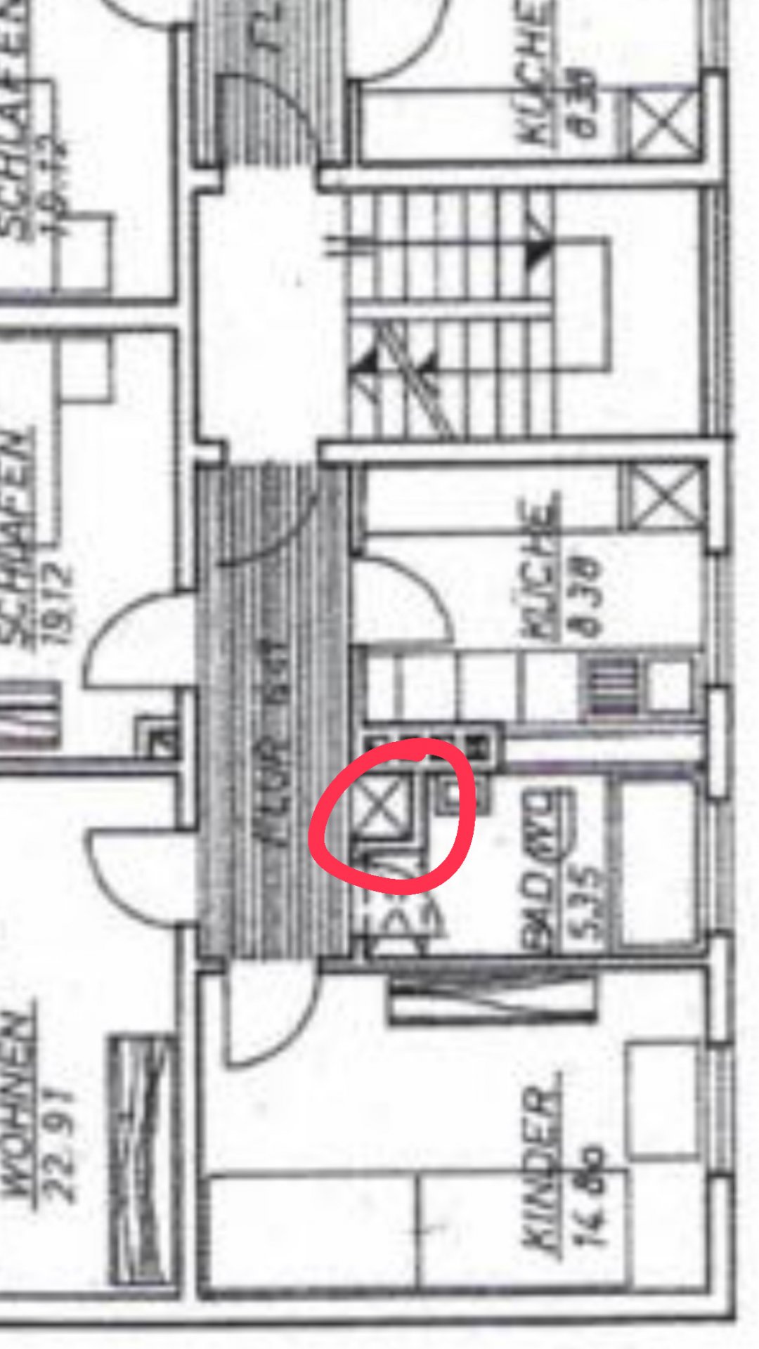

Diskutiere Tragende Wand oder nicht ? im Architektur Allgemein Forum im Bereich Architektur; Hilfe!!! Kann mir jemand anhand des Grundrissplans sagen ob die gekennzeichnete Stelle eine tragende Wand ist ? Grundriss ist vom Jahr 1960. Gruß

    Hier wohl einmal sicher weder tragend noch aussteifend. Aber der Grundriß schaut nach Eigentumswohnung aus, also kein Eingriff in die Struktur ohne Zustimmung der Eigentümerversammlung !

    Wenn nicht tragend und nicht aussteigend, dann kann man die sicher rausnehmen auch ohne WEG-Beschluss.
    Der TE kann ja auch seine Zimmertüren rausnehmen ohne WEG-Beschluss.

    Ob tragend oder nicht! Es sieht nach einem Versorgungsschacht aus.

    Oder Abstellkammer bzw. Einbauschrank.

    darf der TE ja wohl ohne Zustimmung der WEG umbauen

    Ob Er umbauen darf steht entweder im Mietvertrag oder im WEG Vertrag.
    Was ist es denn für ein Bauteil was da stört?

    Gut, ein Benehmen mit dem Verwalter herzustellen, mag hier wohl genügen. Ich erwarte auch keinerlei Gegenwind, aber einfach den Hilti anzusetzen kann böses Blut geben. An Strängen liegt da vermutlich nichts drin, aber Fragen schafft Klarheit.

    Für mich sieht das auch nach einem Versorgungsschacht aus, wo Wasserleitungen und Abwasser für Wohnungen darüber oder darunter verlaufen könnten.
    Man bekommt vielleicht die Wände weg, aber die Rohre dahinter eh nicht, diese müssten eh wieder verkleidet werden...

    Sieht aus, wie die früher vorgeschriebene Abstellkammer. Offen zur Diele
