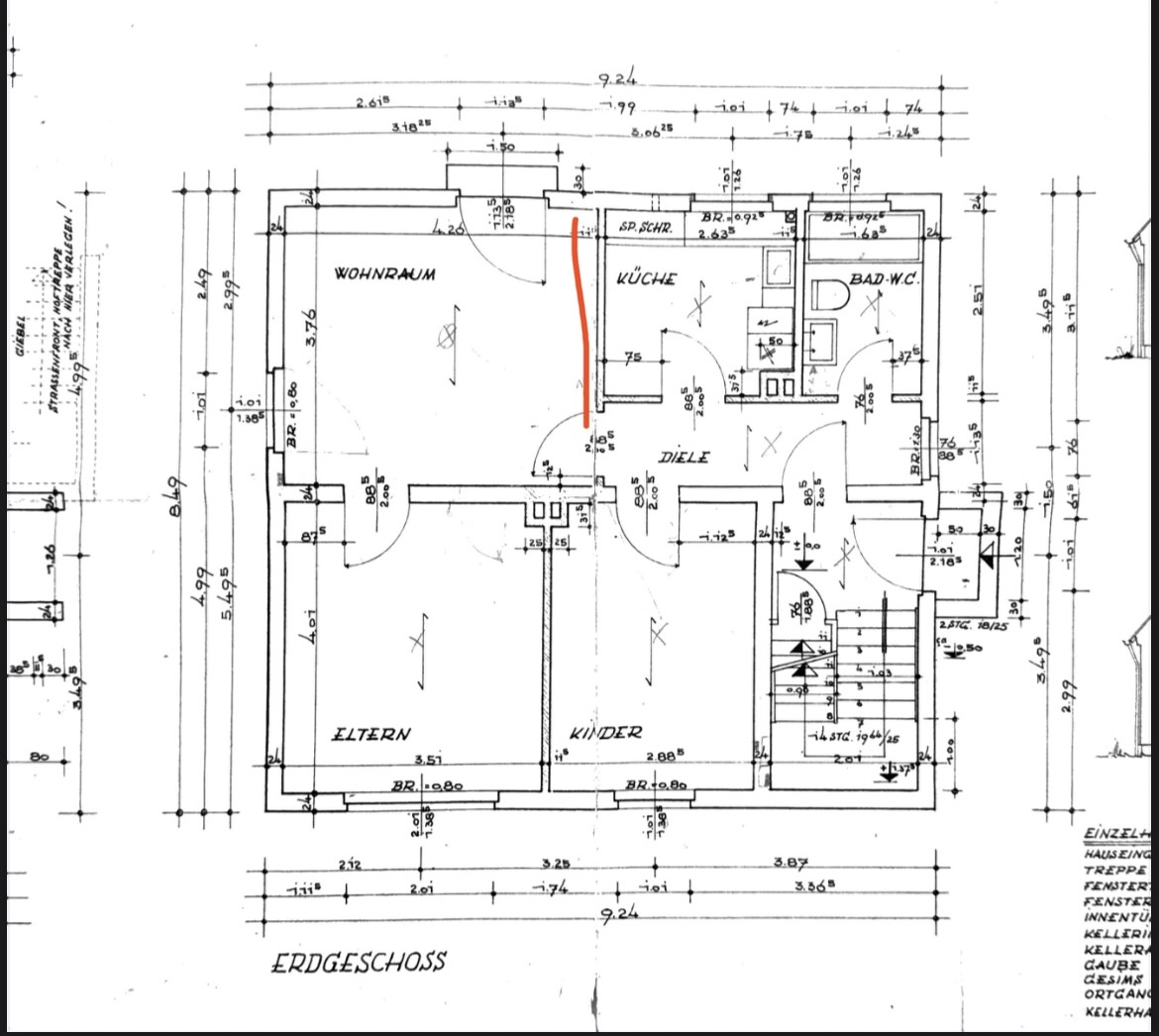

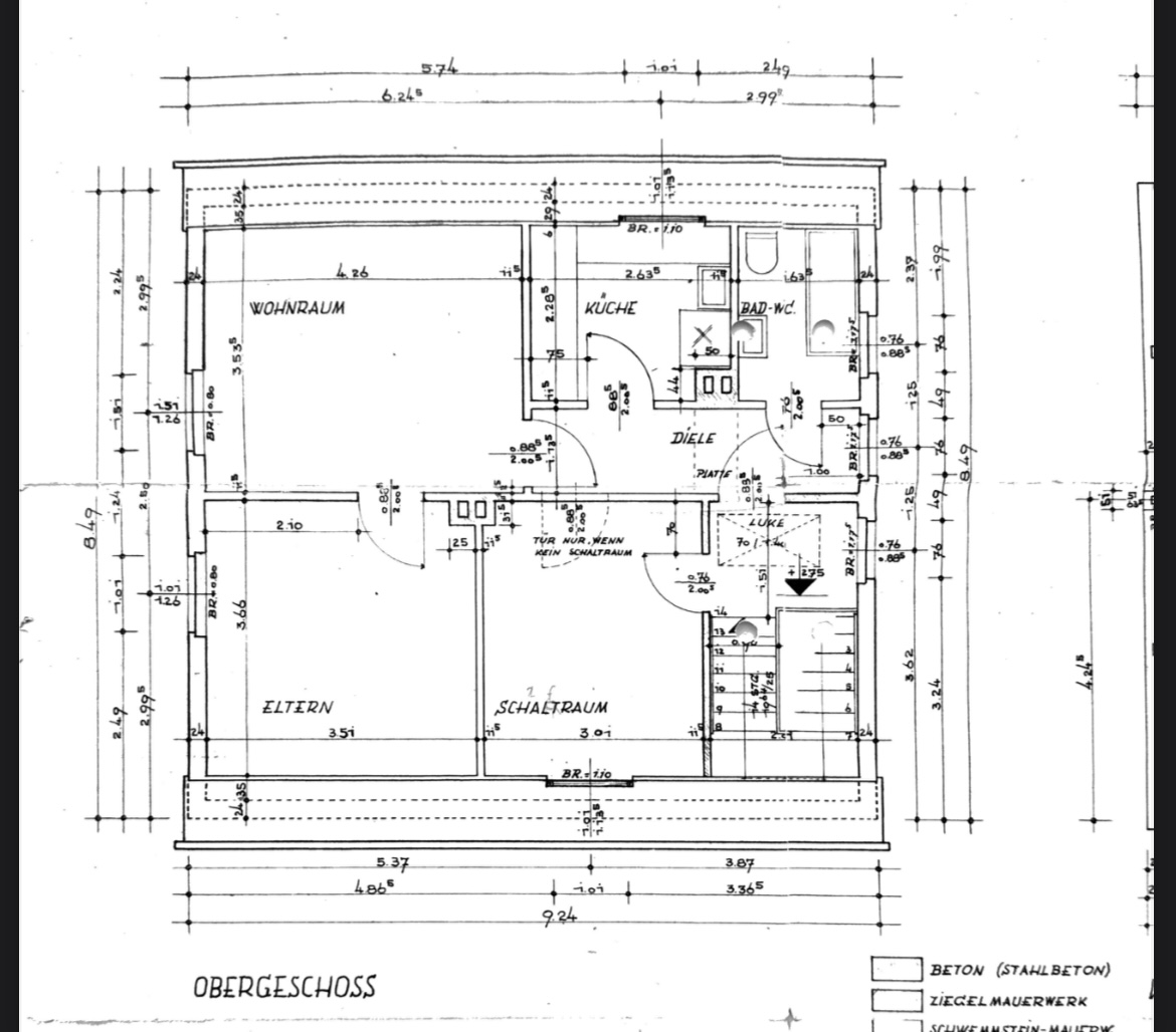

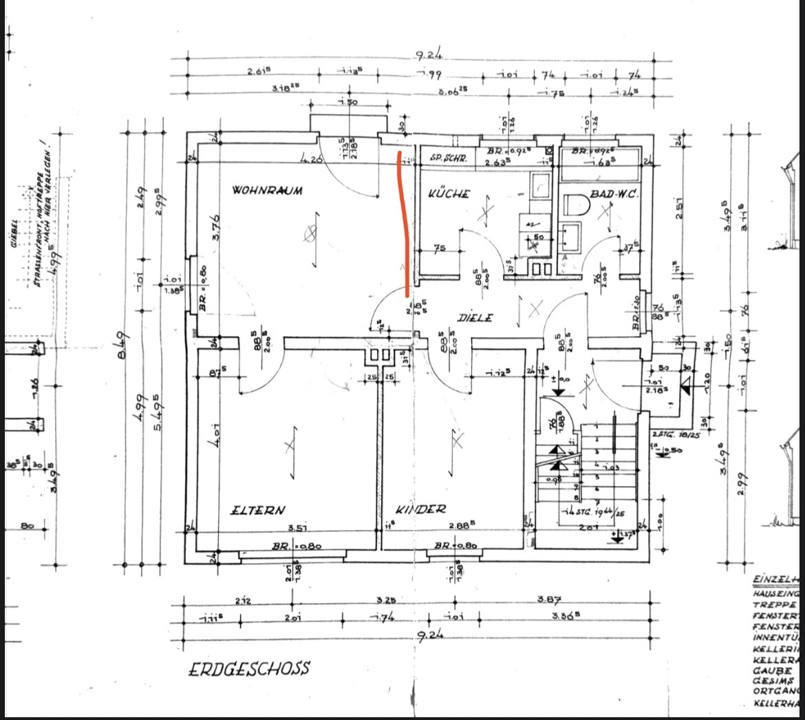

    ich habe eine Frage zur Tragfähigkeit einer Innenwand.
    Im angehängten Grundriss ist die betreffende Wand rot markiert. Leider liegt uns derzeit noch keine statische Berechnung vor.
    Die Wand hat eine Stärke von 11,5 cm (Mauerwerk, kein Trockenbau).
    Kann jemand anhand der Lage im Grundriss eine erste Einschätzung geben, ob die Wand tragend sein könnte?
    Mir ist bewusst, dass eine belastbare Aussage nur mit Statik möglich ist – mir geht es zunächst um eine grobe Einschätzung.
    Vielen Dank im Voraus!

    Wenn du die Bewehrungsplaene der Decke darüber hast wird ein Schuh draus. Ich würde eher mal tippen dass die Felder so gespannt sind, dass die Mauer im Flur/diele als Haupt lastabtragung gedacht ist.
    Die 11,5er kann trotzdem aussteifend wirken bzw. dafür vorgesehen sein
    Statiker abwarten und dann schauen ob die Wand ohne Ersatz Maßnahmen raus kann

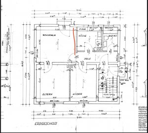

    Im Grundrissplan sind die Spannrichtungen der Decke von der Außenwand zur tragenden Mittelwand eingezeichnet.
    Die 11,5er Trennwand zwischen WoZi und Küche ist meiner ersten Einschätzung nach allenfalls "aussteifend" aber nur "bedingt tragend".
    Soll heißen:

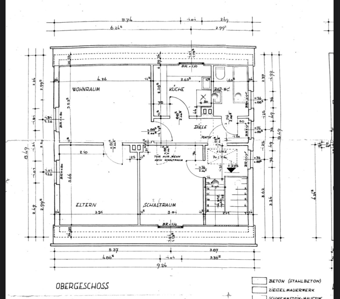

    Die TW trägt nicht das ganze Dach und auch keine Deckenlasten, ABER diese Wand trägt im EG das Gewicht der TW im OG insofern ist ein Kompletter Rückbau dieser TW im EG keine Option. Da muss dann ein Träger rein von der Außenwand bis zur Mittelwand.

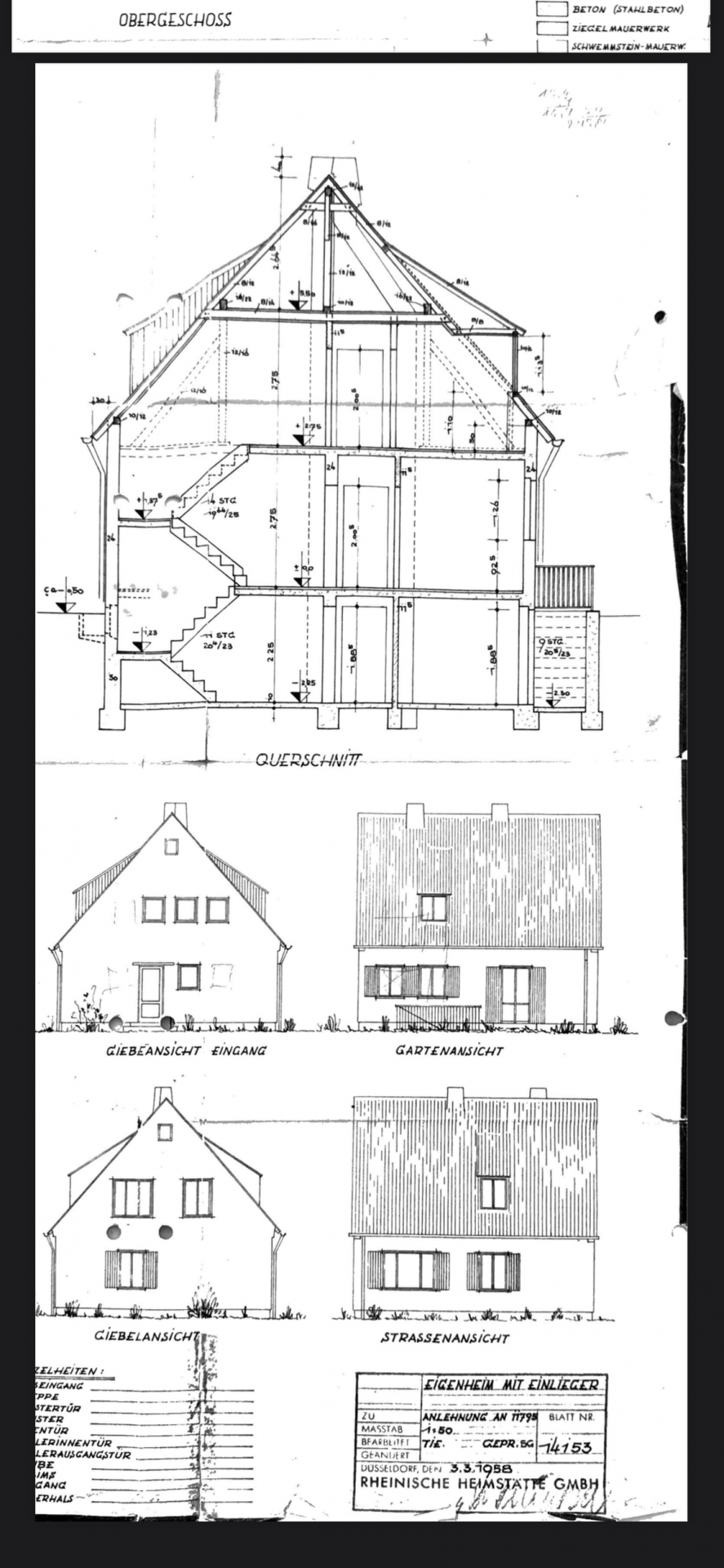

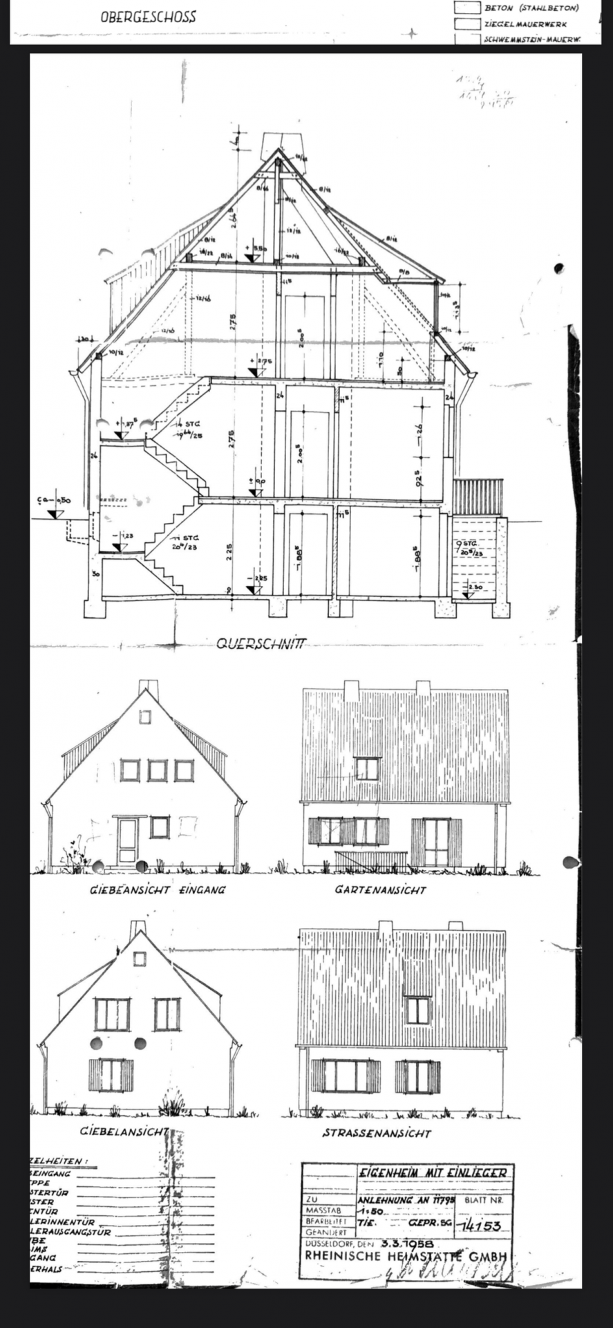

    Der Plan ist Düsseldorf den 03.03. 1958
    Selbst wenn du mehr Pläne hast wird das ein Blick in die Glaskugel. Keiner weiß wie und was damals verbaut wurde und ob die Vorgaben eingehalten wurden.

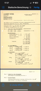

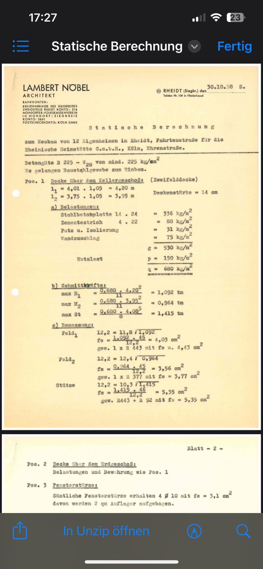

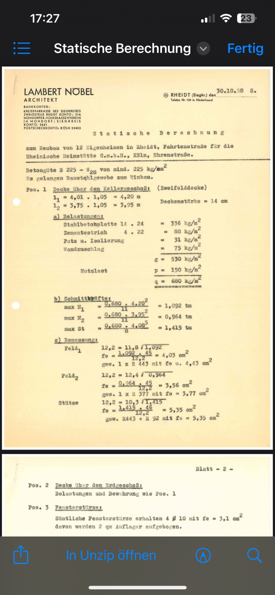

    Erstmal vielen Dank für die Antworten. Statische Berechnung habe ich mal mit hochgeladen. Das habe ich mir schon gedacht. Im ersten Augenblick denkt man ja das eine 11,5cm Wand nicht tragend ist. Vlt kann man mit Hilfe der Berechnung die ganze Sache noch mehr eingrenzen .
