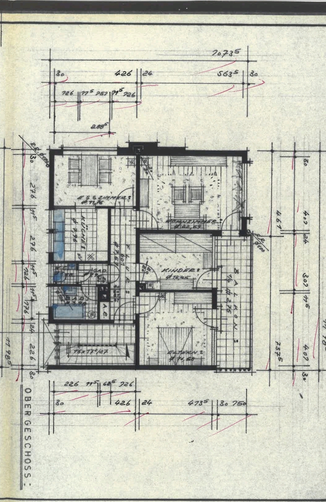

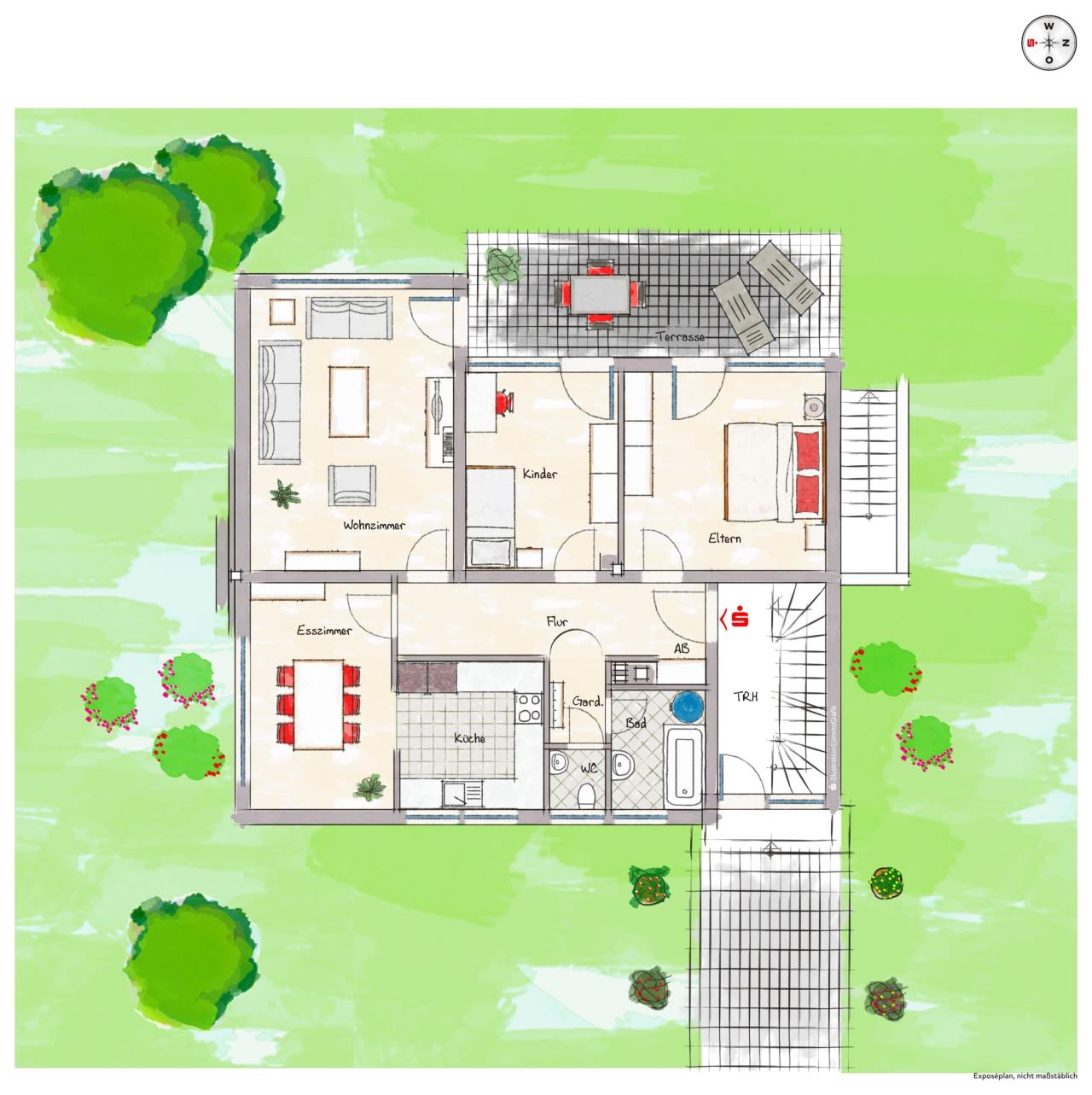

    Guten Tag werte Fachleute!
    Wir überlegen aktuell ein älteres Haus zu kaufen. Dazu müssten aber einige Modernisierungen und Umbauarbeiten stattfinden.
    Die Machbarkeit einer dieser Umbaumaßnahmen wäre für uns quasi der "knackpunkt" ob das Haus überhaupt in Frage käme.
    Der Eingangsbereich ist ein für uns viel zu enges Treppenhaus.
    Insbesondere im Eingangsbereich mögen wir es offen und geräumig.
    Das die im Plan linke Treppenhauswand tragend ist, ist anzunehmen.
    Jetzt stellt sich mich die Frage ob es nicht möglich wäre, diese vom Keller bis ins dach aufeinander stehenden Wände nicht etwas weiter links neu aufzubauen und anschließend die alte Wand, samt dann ja freigelegter Betondecke "einfach" zu entfernen.
    Mir ist bewusst das solche Fragen anschließend nur ein Statiker beantworten kann. Falls nun jedoch alle Fachleute bereits im Vorfeld sagten "das kannste vergessen", kann ich mir ggf. unnötige kosten ersparen.
    Mit bestem Dank und Gruß T

    Möglich ist alles. Ob es dann Sinn macht - was ist mit Leitungen, Kosten, dem Bad unten usw.? - ist ein anderes Thema. Ist es das tatsächlich viele zehntausend € wert?

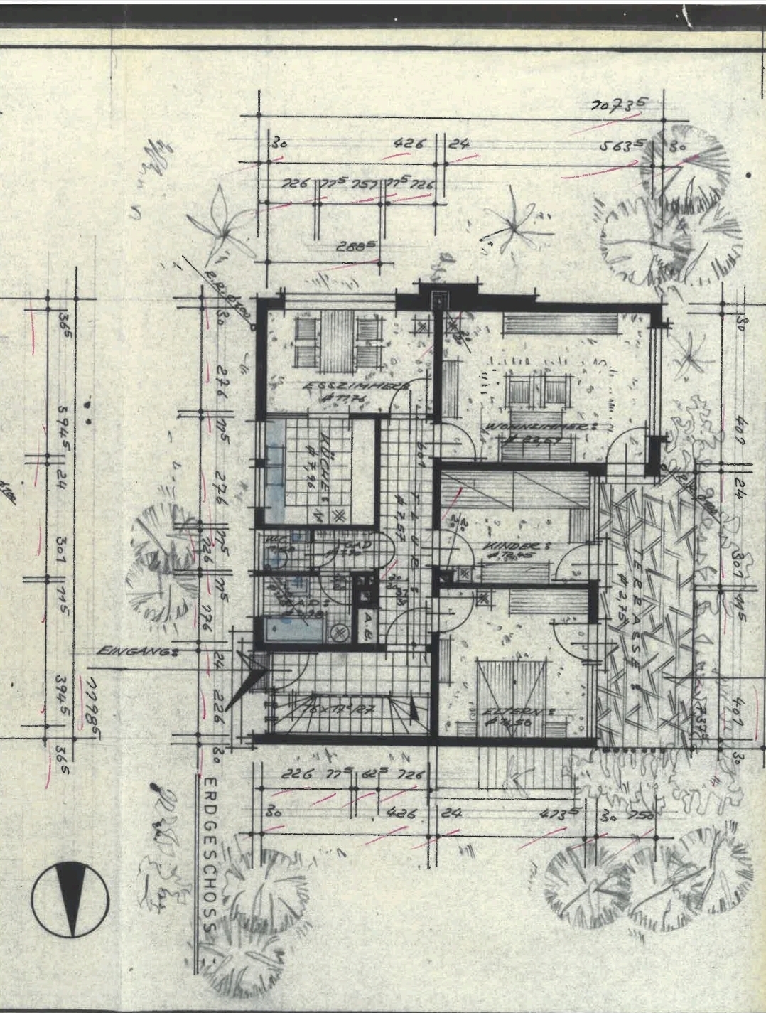

    Gibt es zu deinen Bauunterlagen auch eine Statik?
    Man erfährt hier nichts zur Bauweise der Decken, und danach kann man überhaupt abschätzen, ob es möglich ist.

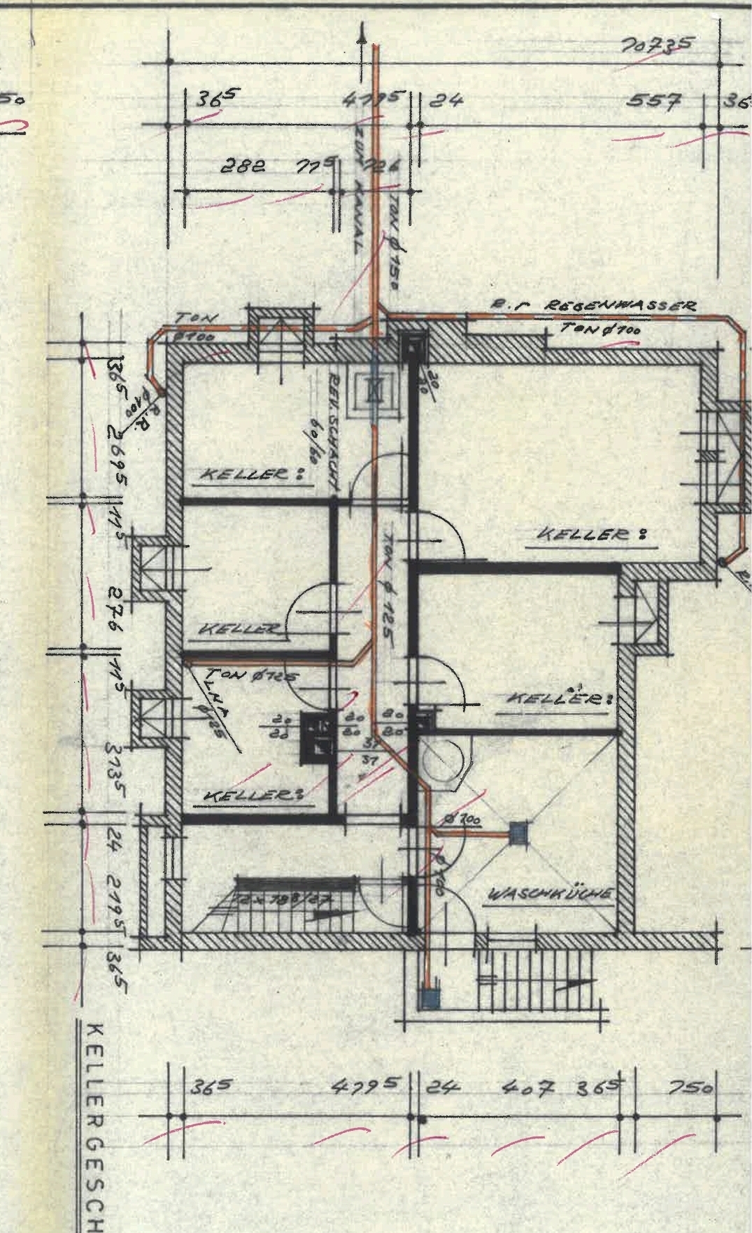

    Nun ich bin bisher kein Eigentümer und habe daher nur die mir bisher zur Verfügung gestellten Unterlagen.

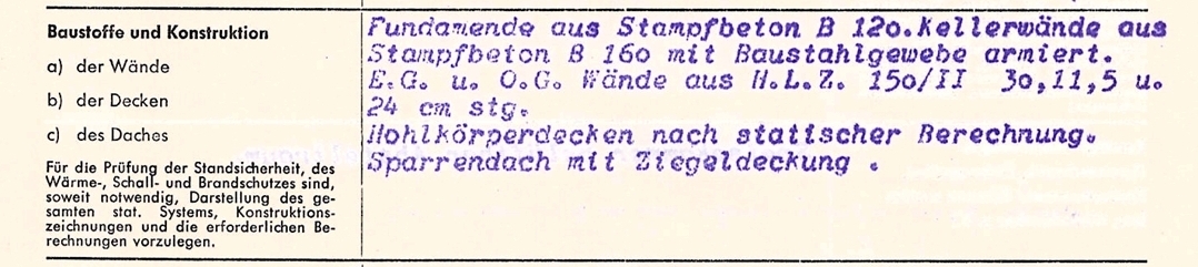

    Dieses vielleicht noch ergänzend.
    Aber ich sehe ja bereits eine deutliche Tendenz zu "lass die Wand wo sie ist"...
    Was ja auch eine Aussage ist, die mir weiter hilft.

    Hat das Haus ein Satteldach? Ich denke nicht, dass es sich hier um eine tragende Wand handelt, sondern der 24er genutzt wurde, um schalldämmend zu sein. Denn es handelt sich ja hier um ein Treppenhaus, welches zwei Wohnungen verbindet. Sollte also keine statische Relevanz haben.
    Dennoch: ich bin da eher Laie, und eine Einschätzung ersetzt keinen Statiker. Grundsätzlich kann man auf einer Ebene natürlich eine Wand versetzen, ohne die darunter oder darüber. Träger machen es möglich.
    Problem könnten hier eher die Schächte machen, die bekommst Du meiner Einschätzung nach so einfach nicht weg.

    Mhm ok, vielleicht ist mein Anliegen nicht ganz so gut erklärt worden.
    Ich will ja keine Wand ersatzlos weg hauen/entfernen/durch Träger ersetzen.
    Aktuell steht die linke Treppenhauswand im Keller vom betonboden bis zur Decke. Diese Decke liegt auf der Wand auf.
    Auf der Betondecke steht nun wiederum die Wand im EG und so weiter.
    Ich würde diese Wände zunächst alle stehen lassen und im abstand x (sagen wir einfach mal 1,5m) dahinter, alle diese wände nochmal aufbauen. Nun liegen die Decken sozusagen auf zwei Wänden auf.
    Erst jetzt würde ich anfangen und die oberste alte Wand abzubauen. Dann die "überstehnde" Betondecke entfernen und dann die darunter liegende alte wand.
    So würde sich nach meiner Vorstellung nie eine erhöhte Belastung ergeben.
    Theoretisch ja sogar weniger, weil ich einen Teil der Betondecke, die dann ja frei ins Treppenhaus ragen würde, entfernen will.
    Nun, ich werde wohl tatsächlich einen ortsansässigen Statiker schonmal bezahlen müssen um zu erfahren ob das Haus für uns in Frage käme ‍♂️
    Im Anhang nochmal die angepeilte, räumliche Veränderung. (Wie Ki es interpretiert)

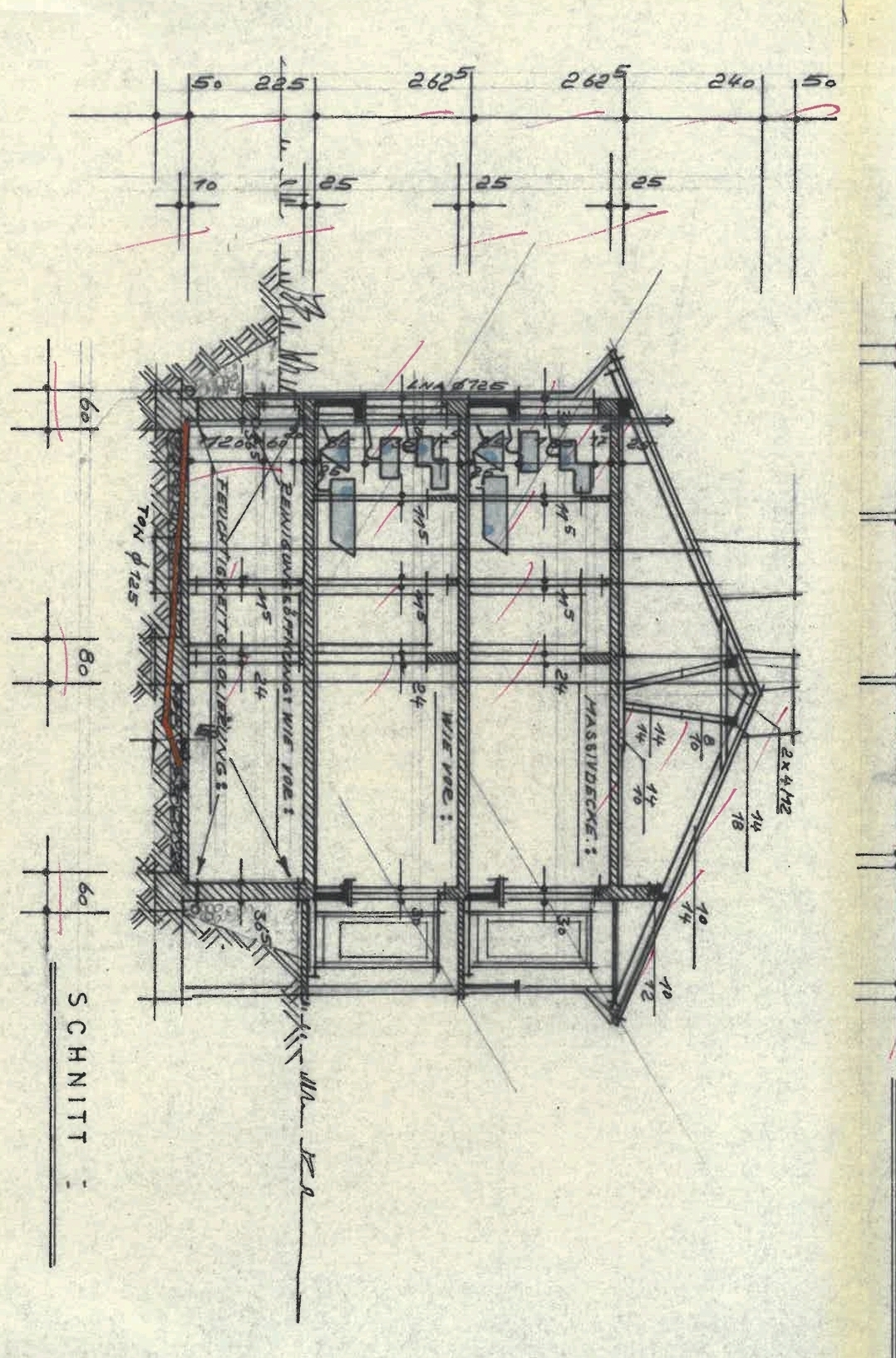

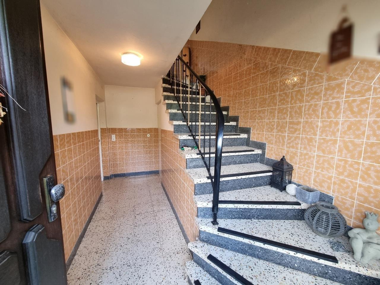

    Sie liegt zwar auf, aber nach der Treppenführung wird sie keine tragenden Eigenschaften haben. Diese liegt sehr wahrscheinlich in der Außenwand und der Mittelwand.
    Das kann man auch gut schlußfolgern anhand Deiner zwei Fotos.

    Hohlkörperdecken.......also nichts mit versetzen für kleineren Aufwand. Und da es sich um ein 2Familienhaus handelt, sind die Wände rund um das Treppenhaus natürlich tragend......

    Halt die Gäule an! Unter der Wand befindet sich ein Fundament und über der Wand endet unter Umständen die Bewehrung der Decke!
    Letztendich passen unter herabfallende Bauteile
    eine Menge Leichen!
