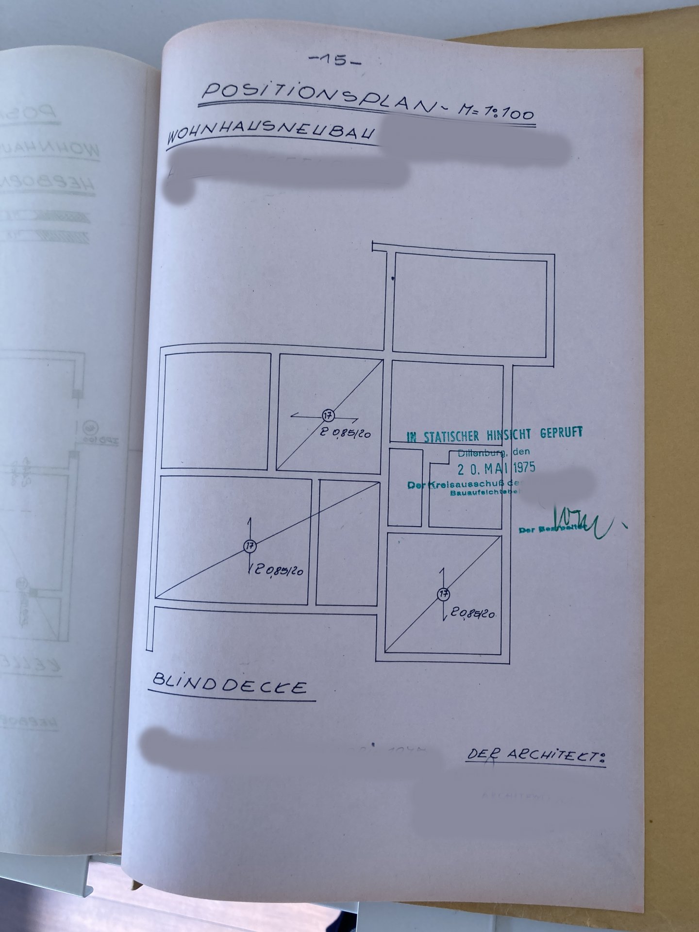

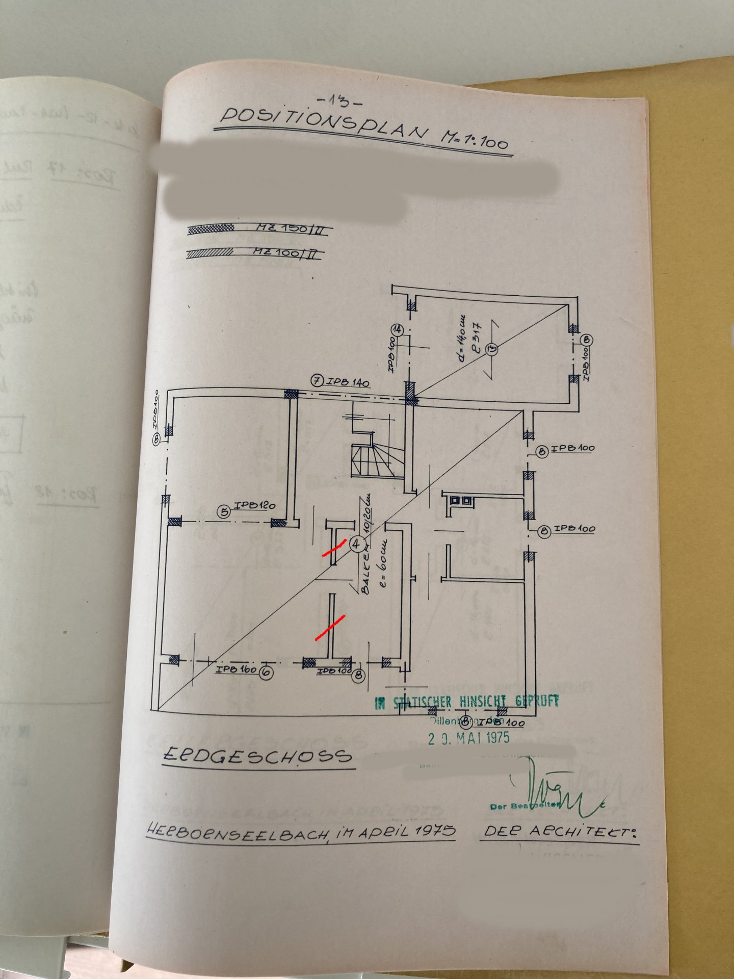

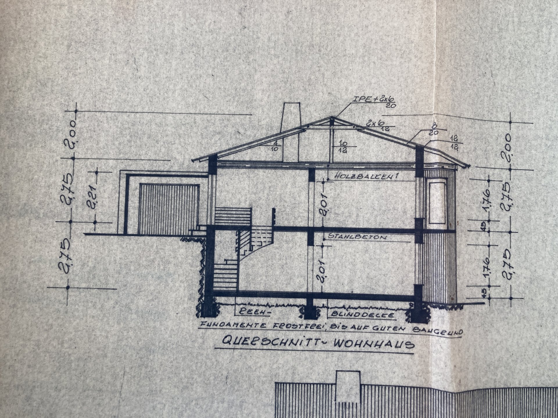

    bin neu im Forum und habe mir schon einiges durchgelesen.

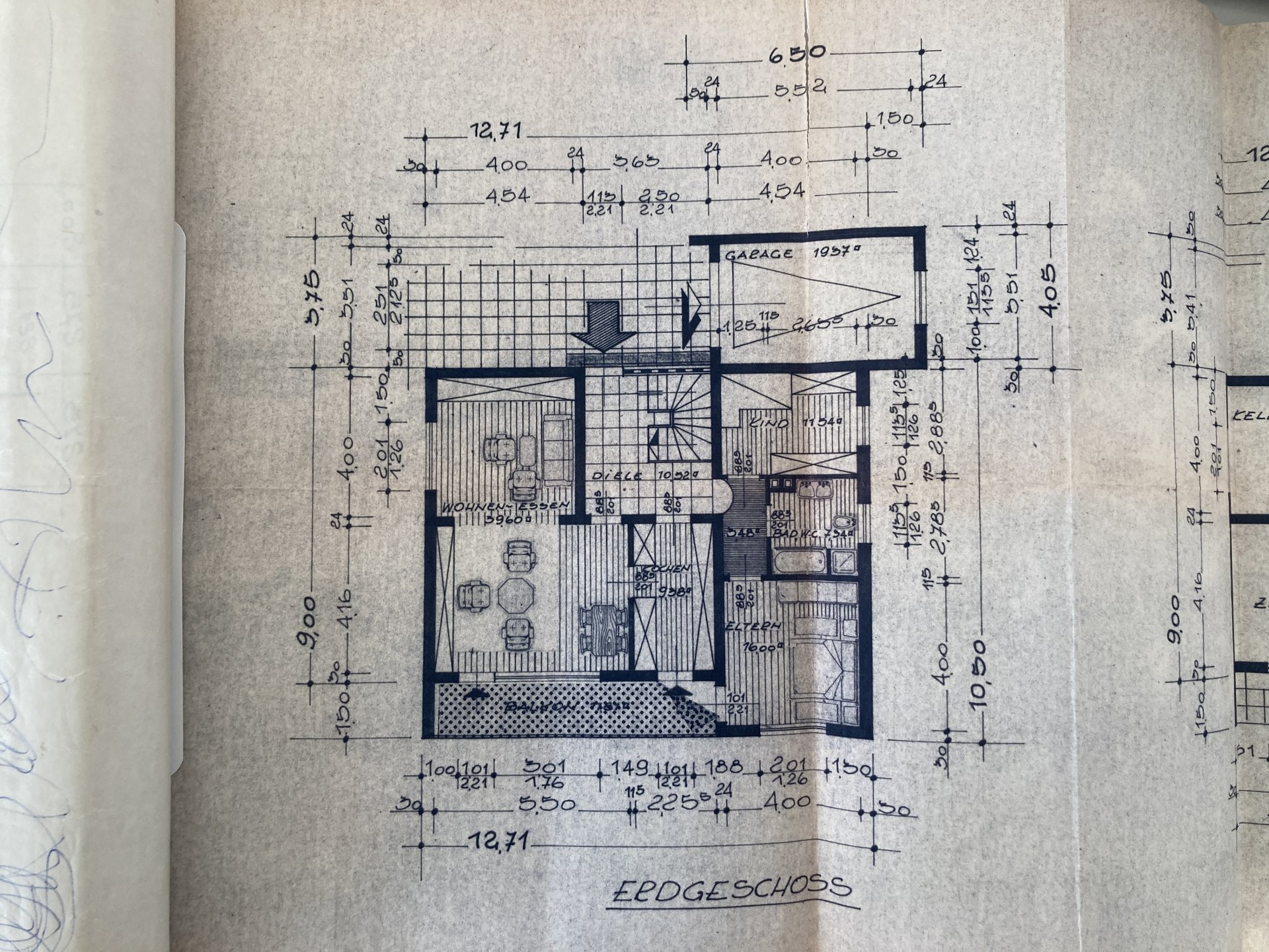

    Wir möchten die Wand zwischen Küche und Wohnbereich entfernen. In der Zeichnung rot markiert.
    Die Bauzeichnungen habe ich hochgeladen.
    Was muss ich beachten ist die Wand eine tragende Wand ?
    Kann man in der Zeichnung erkennen ob dort eine Stütze vorhanden ist oder überhaupt eine sein muss.

    Freilich ohne jegliche Garantie bin ich der Ansicht, diese Wand sei weder tragend noch aussteifend, also wohl ersatzlos entbehrlich.

    Sehr schön Ant , die Decke spannt darüber , ich teile daher meine unwesentliche Meinung und folge dir.

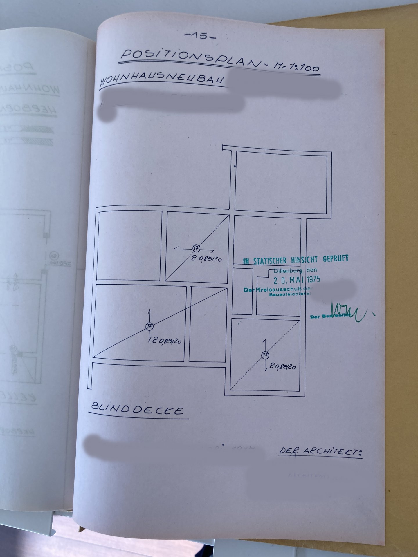

    Kann mir jemand sagen was eine Blinddecke ist? Mich verwirrt etwas, das die als Fussboden im Keller geplant ist.

    zwischen doppel-T-Träger, Holz oder Stahlbeton-Träger eingelegte

    Ein Stütze sehe ich nicht. Aber: ist da evtl. ein Unterzug? Die Wand an sich scheint mir nicht tragend zu sein.

    Man sollte natürlich den Positionsplan der Decke ÜBER den Räumen KOCHEN / ESSEN checken und nicht den Fußboden darunter, aber ich denke auch die Stb-Decke über KOCHEN/ESSEN wird auch nicht auf der 11,5er Trennwand aufliegen.

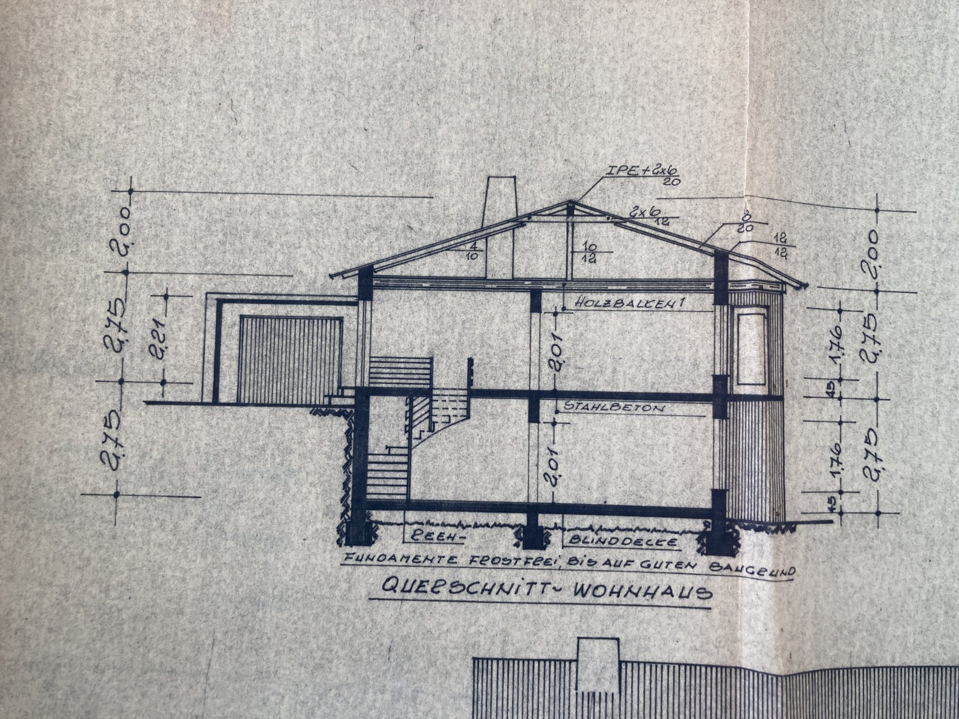

    Da ist eine Holzbalkendecke ober drueber. Da haette ich gern gewusst in welche Richtung die Balken liegen.

    Vielleicht sollten wir uns darauf einigen, dass das Haus keinen Keller hat und aus Erdgeschoss und Obergeschoss besteht und ein nicht ausgebautes, flach geneigtes Dach aufweist? In diesem Fall läge über dem unten im EG befindlichen Raum ESSEN/KOCHEN eine Stahlbetondecke.
    Aber die Wahrheit kennt nur der TE.

    Ich lese auf dem Plan, dass zwischen EG und DG eine Holzbalkendecke ist, die in Richtung planoben-planunten spannt. Die tatsächliche Ausführung wäre in der Örtlichkeit zu überprüfen.

    Da kann ich mich nicht einigen. Im Plan vom EG ist die Garage also oben und nicht im UG (Keller), da gibt es keine Garage.

    Genau, das EG ist ueber dem Keller oder UG.
