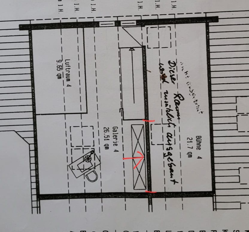

    Guten Abend zusammen,
    Wir würden gerne die Wand in dem roten Bereich entfernen. Die Wand ist unter einer Dachschräge. Es handelt sich um eine Holzständerwand verkleidet mit doppelten Rigipsplatten. Kann zufällig jemand sagen, ob es sich hierbei um eine tragende Wand handeln könnte?
    Vielen Dank

    Es kann dir sogar jemand sicher sagen ob die Wand tragend ist oder nicht. Diese Person nennt sich "Statiker"

    wie soll man das an Hand dieses Bildes feststellen können?
    Holzhaus oder Massiv?
    Was ist darüber?

    Ist ein Massivhaus. Ist eine Maisonette Wohnung, die Wand ist im oberen Teil der Wohnung somit liegt das Dach an der Dachschräge drauf. Wobei das Dach auch noch auf einem Kniestock aufliegt.

    Soweit sich das ohne Besichtigung sagen läßt und sofern keine Punktlasten aufliegen dürfte es möglich sein,
    dien relativ kurzen Wandabschnitt zu entfernen.
    Ohnehin ließe sich ziemlich einfach eine spätere Verstärkung herstellen.
    Erst mal an den Berührungsstellen zur Dachkonstruktion freilegen- dann läßt sich die Situation besser beurteilen.
