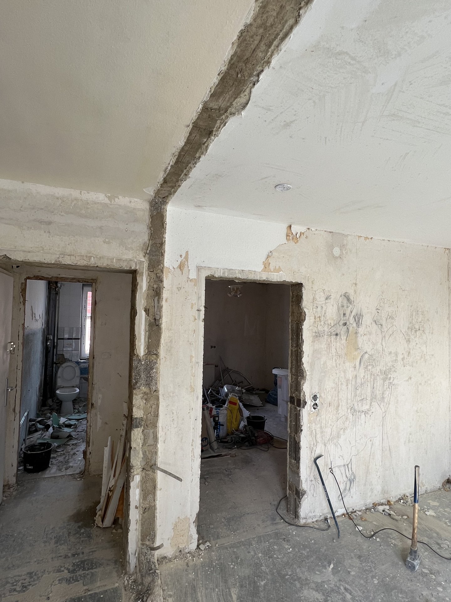

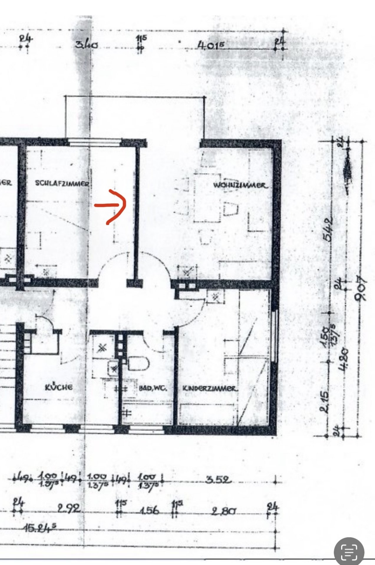

    Freunde,
    könnte man davo ausgehen, das eine 11,5er Wand einer Hütte aus den 60ern, massive Bauweise, die Wand nicht tragend sein könnte. Keine direkte Verbindung mit der Decke, Anschluss zu den seitlichen Wänden mittels Nägeln bzw dünnen Eisenbändern (s a Foto)
    Ja ja, nur als Anhaltspunkt, Statiker sollte noch eingebunden werden.

    Die tragenden Elemente sind hier schon sehr klar erkennbar. Auch, dass sehr wahrscheinlich Deine Wand keine tragende Funktion hat.

    Wand ist weg, Haus steht noch? Alles gut?
    Es ist einfach verantwortungslos einfach so einen Wand zu entfernen ohne vorher sich zu erkundigen.
    Es kann durchaus Tragend sein. Je nach dem wie die Betondecke gespannt ist.

    Ja, man vergisst gern das Dachgeschoss.

    Und was steht oben über der Decke drauf?
    Bzw. Hängt jetzt möglicher Weise in der
    Luft?
    Zumindest hatte diese Wand auch noch eine
    Aussteifende/Unterstützende Wirkung für
    den Balkon/Kragplatte über der sehr großen
    Öffnung.
    Die eingezeichneten Auflager sind sehr,sehr
    Schwach bemessen!
    Wenn die so den örtlichen Begebenheiten
    entsprechen.
    Unter solch eine Decke, passen eine Menge
    Leichen!
    Safety First!!!!!!!!!!
