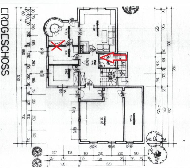

    kann mir jemand sagen ob eine 12cm Ziegelwand tragend sein kann?
    Das Haus wurde 1985/86 erbaut. Die Wand trennt ein kleines Bad ab, zwischen zwei 25cm Mauern. Die Wand ist vielleicht 1,5-2m lang.
    Kann ich die Türbreite hier um 3cm aufstemmen? Eine Seite der Tür liegt direkt an der 25cm Wand an, also die 12er hört dann einfach auf vor der Tür (außer oben rum)
    Danke für eure Antworten.

    Eine 11,5er Ziegelwand (ich nehme an, 1985 wurde in Ö nicht mehr mit Reichsnormalformat gemauert) kann auch tragend sein. Stell doch mal die Grundrisse und einen Schnitt ein.

    3cm die Türöffnung verbreitern wäre sicher kein Problem,
    man sollte nur mal untersuchen ob der Sturz über der Öffnung noch ausreichend Auflager hat.
    stemmen würde ich nicht sondern Schneiden mit Flex oder ähnlichen.
    beim stemmen macht man mehr kaputt als notwendig.

    danke für eure Antworten!

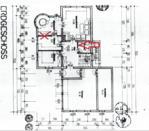

    im Anhang der Plan vom Erdgeschoß. Soll ich Keller und 1.Stock auch noch einstellen?
    Die durchgestrichene Mauer existiert seit längerem schon nicht mehr. Dort wo der Pfeil ist, ist die Mauer mit dem Durchgang. Plan.jpg
