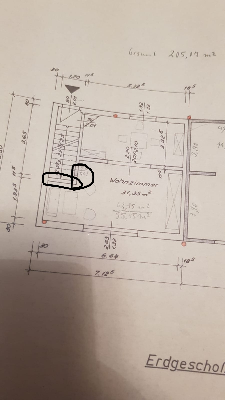

    Hallo, ich habe eine Frage.
    Ich möchte eine Wand die ca 1.20m x 1m ist und die Stärke laut Bauplan 11.5 cm stark ist entfernen.
    Die Wand verbindet sich mit dem Ausenwand und einer trage Wand von einer Stärke 17.5 cm.
    Die Wand die ich entfernen will hat dadrüber eine Beton Treppe ich habe Angst das die Treppe durch die Wand getragen wird.
    Eine Etage drauf ist im selben Punkt keine Wand. Eine Etage drunter jedoch schon und in Erdgeschoss ist wiederum keine Wand in der selben Stelle.
    Auf dem Bild die schwarz umkreiste Wände sollen weg....
    Könnten Sie mir behilflich sein bitte
    Vielen dank

    Man muß davon ausgehen daß die Wand eine wesentliche, tragende Funktion für die Treppe erfüllt.
    Deshalb können beide Wände nicht entfernt werden!
    Genau könnte man das nur sagen, wenn man die Stahlbewehrung und ihre Lage kennt.
    Es wäre eine ungewöhnliche Bewehrung notwendig, wenn man die Wand entfernen könnte.

    Die Vermutung liegt zumindest nahe das die Treppe durch diese Wand (mit)getragen wird, das heißt ja aber noch nicht das sie nicht zu entfernen ist. Es setzt dann nur entsprechende Maßnahmen voraus, daher kann hier eigentlich der einzige Rat lauten: Bitte befragen sie dazu einen Statiker, der sich das ansieht und ggf. rechnet!

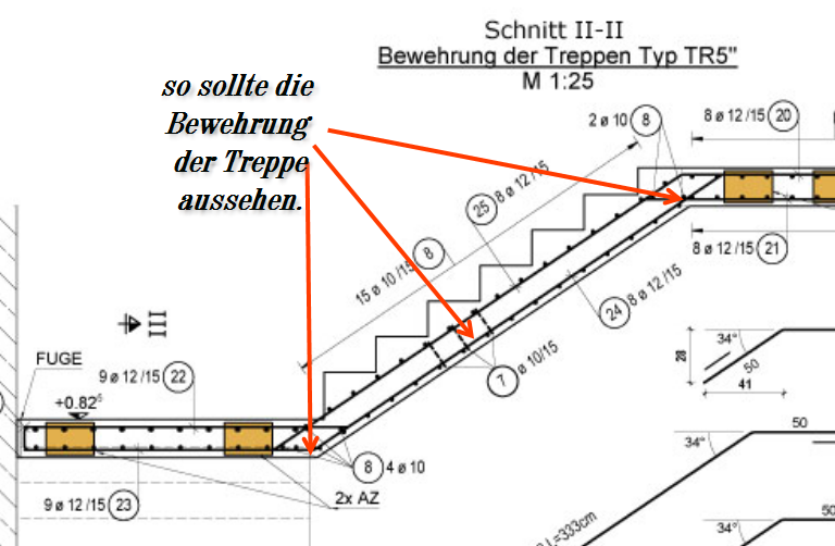

    ich glaube nicht das die Betontreppe mit den Wänden
    verbunden ist wenn der Baustahl Verlegeplan so aussehen würde wie auf dem Foto
    Wenn die Treppe oben mit Anschusseisen der Decke verbunden ist /Wäre könnte
    man die Wandstücke entfernen

    Da hatte wohl jemand einen Baustahlhandel, dort soviel Bewehrungseisen einzubauen.
    Unter diesen Bedingungen und wenn die Treppe an den anderen Punkten sicher aufgelagert ist, kann die Wand parallel zur Treppe, nach meiner unwichtigen Meinung, entfernt werden. Gerechnet habe ich jetzt aber nichts. Das sind Erfahrungswerte, wenn dieser Stahl auch eingebaut wurde.
    Bei der Wand quer zur Treppe möchte ich kein so freies Urteil aus der Ferne abgeben.
    Denkbar wäre es aber auch.

    das wäre eine normale Bewehrung im Betontreppenbau,
    die Anbindung an die Betondecke.. die Knickbewehrung
    ist ein wichtige Verbindung um Risse zu vermeiden.
