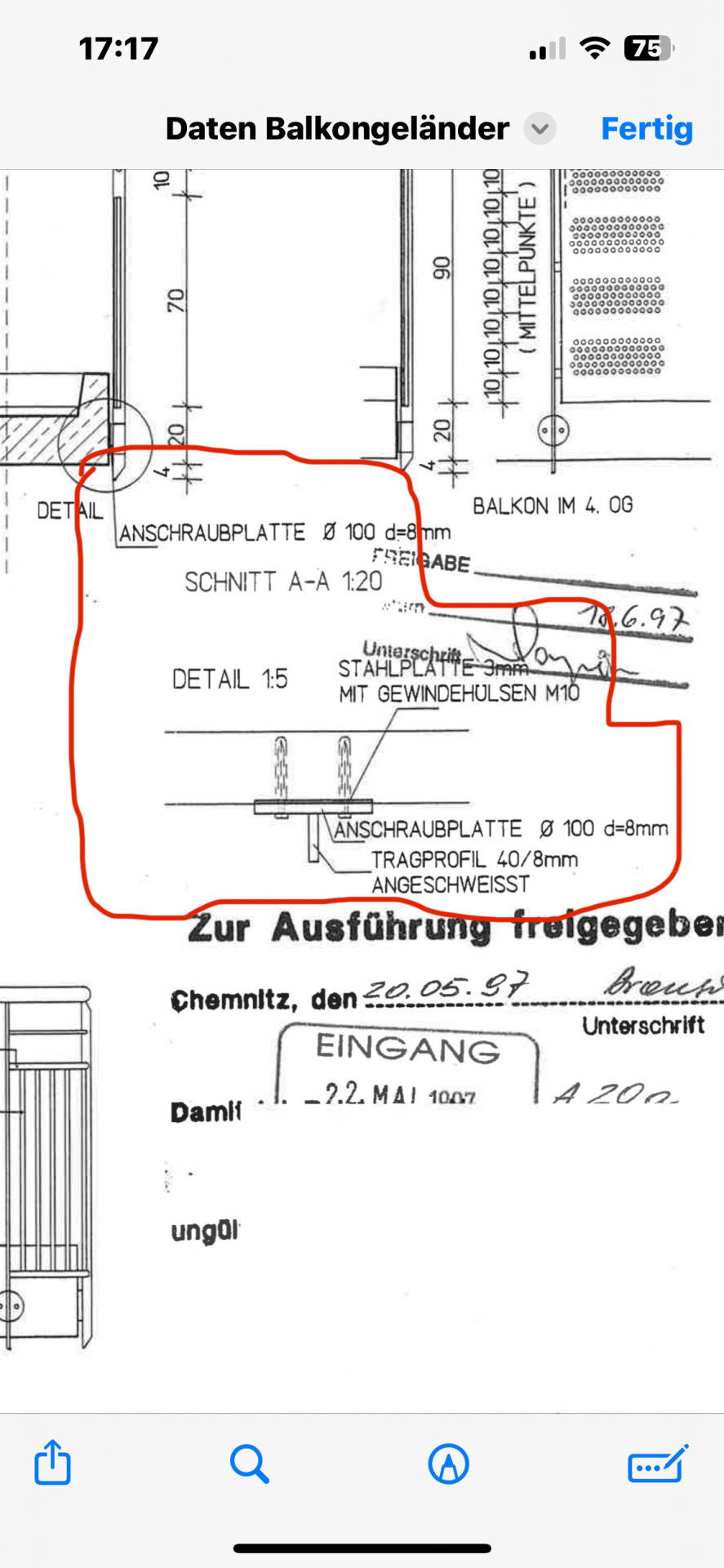

    vielleicht kann mir jemand weiterhelfen.
    Wir möchten an unserem Balkongeländer ein Balkonkraftwerk anbringen.
    Der Eigentümer hat uns aus den Bauplänen die Daten des Balkongeländers zur Verfügung gestellt und meinte, dass
    die Traglast des Geländers vom Statiker berechnet werden müsste.
    Kann man das auch selber machen und wenn ja, wie?
    Bin grad etwas ratlos. Anbei mal die Daten.
    Vielen Dank im Voraus.

    Wie ist denn das Geländer befestigt? Das geht aus dem Dokument nicht hervor. Also welche Dübel und Schrauben?

    hab es im Anhang mal markiert.
    Ist das ausreichend?

    Nein , kurz gesagt obwohl deine ganze Konstruktion nicht ersichtlich ist , liegt hier das Problem nicht im Querschnitt des Tragprofils , sondern in der Grundplatte und deren Befestigung leider sehe ich die Achsen / Stiche zwischen den Platten nicht , bei den hier nicht näher bezeichneten M10 GeWi Hülsen wird dir jetzt schon alleine ein Nachweis gegen Anpralllasten problematisch , hier sollte ein TWP kurz einmal drüber schauen.

    Die Unterlagen reichen aus um das ganze zu berechnen und die Rechnung ist recht einfach - d.h. bekommst du safe auch hin mit etwas Hilfestellung oder einlesen.
    Wenn dein Vermieter einen Nachweis möchte braucht er etwas für die Haftung - Um einen Statiker wirst du nicht drum rum kommen.
