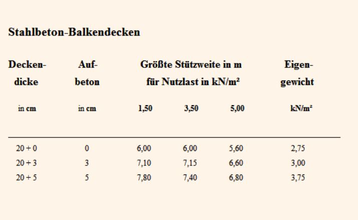

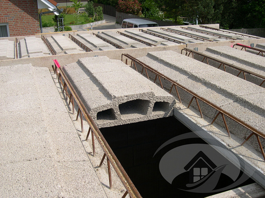

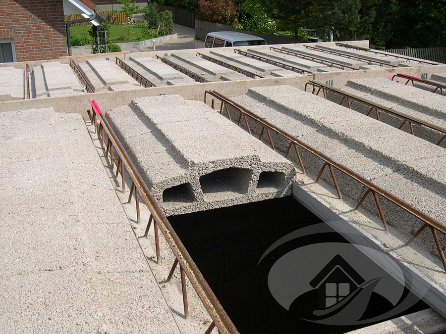

    mein Haus BJ. 1976 hat eine Stahlbetondecke und zwar handelt es sich um eine Einhängedecke.. 20cm + 3 oder 4 cm Estrich. Da ich schon ein Fitnesshomestudio habe, wollte ich dieses um ein Gerät erweitern. Es wird ja immer 200KN/m² Nutzlast gerechnet. Nun hab ich aber gelesen das Einhängedecken locker auch 5 oder 6kn/m² Nutzlast tragen können.
    Seh ich das richtig? denn meine Gerät hat 233 kg plus 100 kg ich plus 45 kg Bank plus Gewichte ca 120-160 Kg auf 1,668 m² . Über den Estrrich ist noch ein EVA Schaumboden und ich möchte noch Antivibrationsplatten draufstellen.. Kann die Decke das aushalten?
    Die Bilder sind Beispielbilder aber genauso sieht die Decke aus
    Die Nutzlasten hab ich im Netz gefunden.

    Stellst du das in einer Raum Ecke auf?

    Vorhandene stehen nähe tragender Aussenwand (36,5cm) oder unter einer tragenden Innenwand 24cm

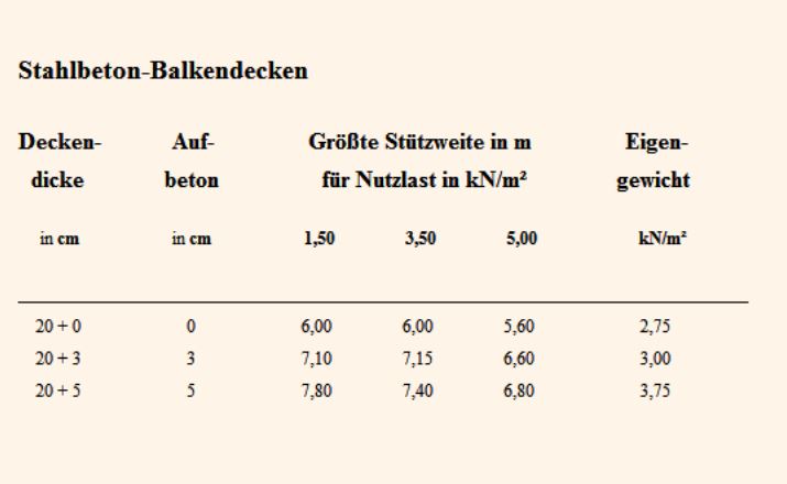

    meinte natürlich 200kg/m² nicht 200kn/m² ... was meinst du mit Fabrikat? es ist normaler Leichtbeton Hohlraumstein
  7. SIL
    10.865
    4.212
    Auch das nicht eher als für dich nutzbar 1,5 KN /m² .
    Der Hersteller ist entscheidend und was bestellt wurde , wenn nur für Standard bestellt ist gibt es auch nur Standard , höhere Anforderungen sind dann in mehr Bewehrung, eventuell andere Betongüte oder andere Form ( auch Veränderung Stege/Rippen etc ) , größere Bauteildicke etc zu finden

    Keine Ahnung welche Tabellen du anschaust aber wohl nicht die für die exakt bei dir verbaute decke.
    Ich glaube du verwechselst das mit einer Ortsbeton Decke 20cm. Da geht je nach aufstellort , spannrichtung und Dimensionierung der bewehrung, Lage von tragenden Wänden und Spannweite rechnerisch einiges.
    wie viele von deinen 20cm Beton sind denn Luft ? Hast du dir darüber schon Gedanken gemacht ?
    mir kommt vor du wartest nur dass dir das hier einer gut betet und sagt passt schon.
    die Verantwortung musst du schon selber übernehmen :)
    einbrechen muss ja deshalb nix, ein paar Risse und Setzungen an der Ecke wo du deine Station aufstellst können aber durchaus eintreten

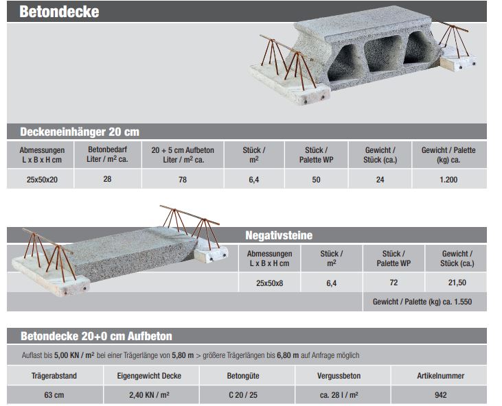

    Naja also die offizielen Herstellertabellen beschreiben 5kn/m² Traglast für 20cm dicke Einhängedecken.. du hast ja alle 63cm Stahlleisten..
    Ich versteh jetzt eigentlich nicht so die Panik. diese Decken werden ja mit Beton ausgegossen. Natürlich kommt es auch auf die Spannweite an..

    Bis ! Nicht automatisch! Und wenn du dir so sicher bist , bei deiner Decke , was fragst du dann..bis jetzt sehe ich weder Typ noch Balken/Gurt Achsen / Stiche von dir und niemand schiebt Panik , btw Eigentum - Bauakte da sollten die Decken deklariert sein.
    Das ist leider eine irrige Annahme , Stahlsorten und Güten wurden verändert , auch Bindemittel und damit Beton hat sich verändert, zusätzlich sind einige wesentliche Änderungen in der Statik geschehen , grob gesagt und das ist ernsthaft, ca 2,5-3x an Bewehrung brauchst du mehr gegenüber vor 92 und 1996.

    bis bedeutet bei dem Beispiel 20+0 cm und Spannweite <5,80m.. steht doch alles drin..
    also ich muss sagen im Wohnzimmer steht ein schwerer Schrank mit 600 - 800 kg und sämtliche Möbel da komm ich auch auf über eine Tonne.. bis jetzt hat das 20 Jahre gehalten.. diese 200n/m² für Wohngebäude ist ja so ausgelegt das ein extrem hoher Sicherheitsaufschlag darin berechnet ist..
