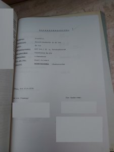

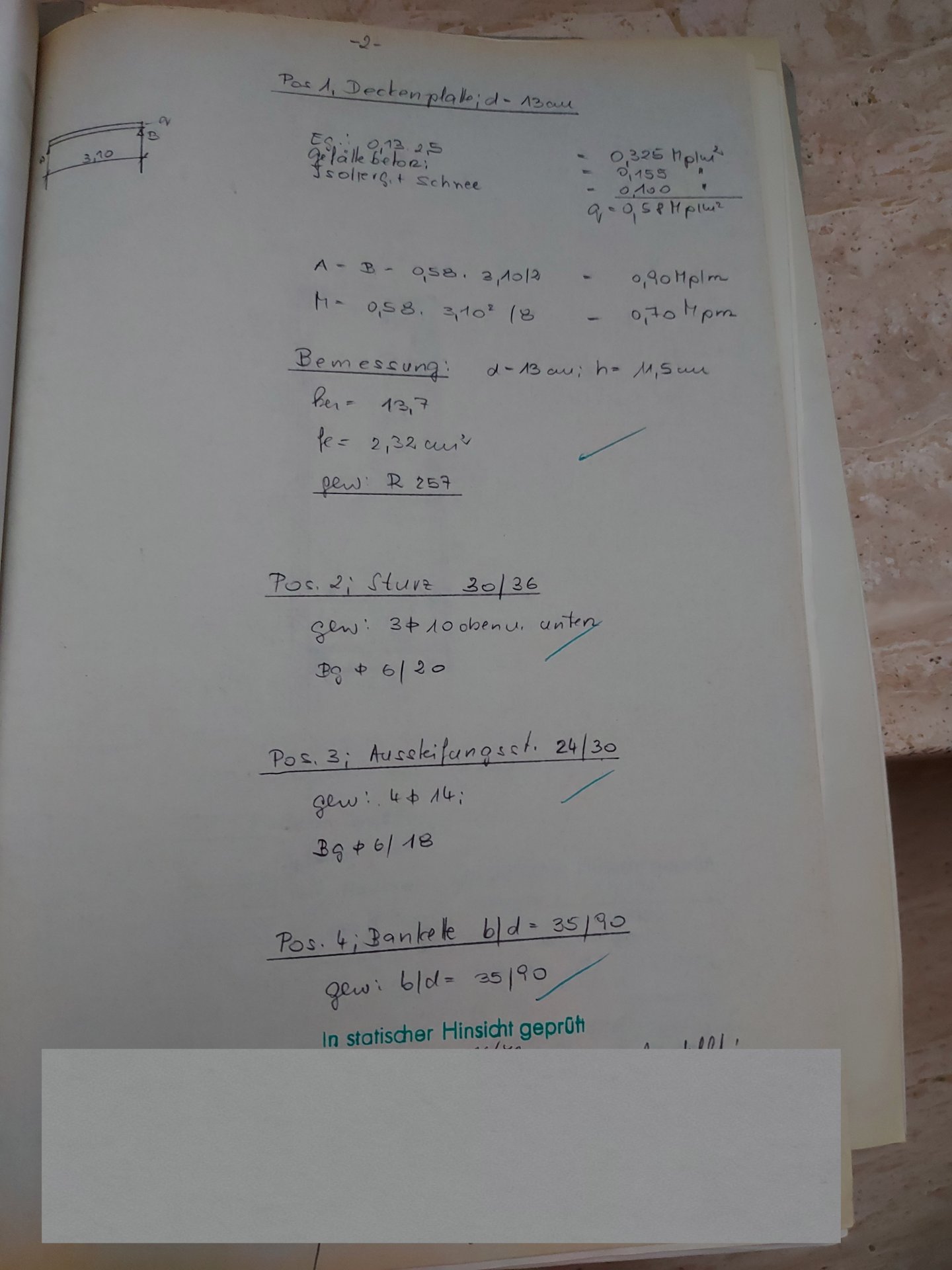

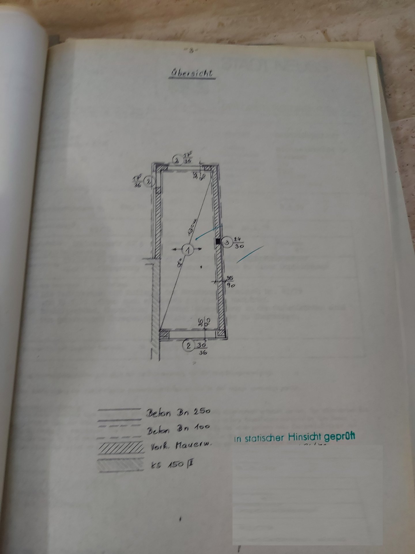

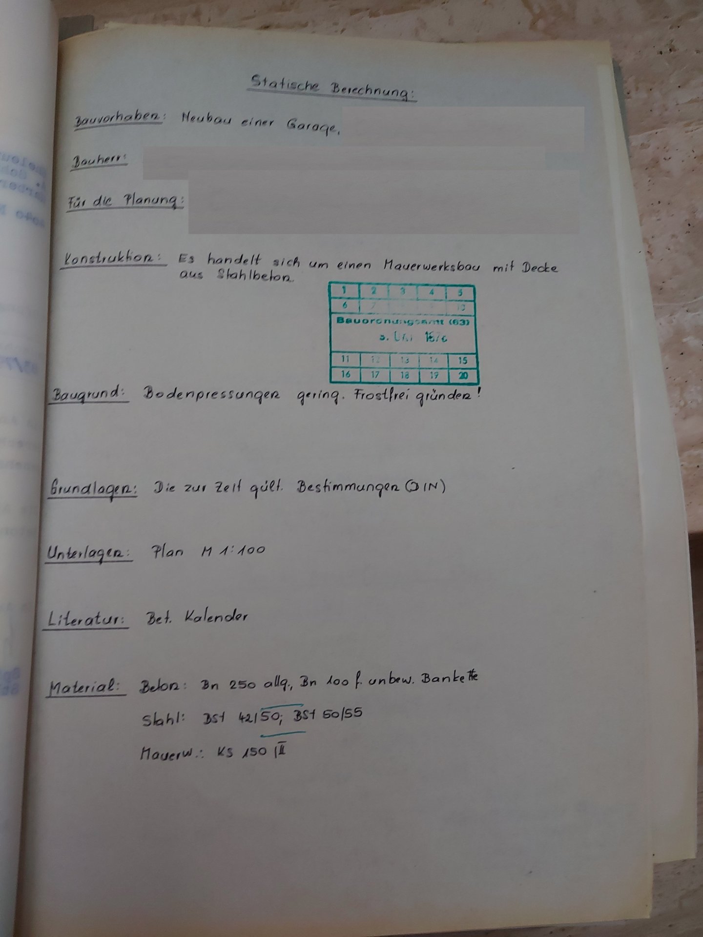

    ich würde gerne auf mein Garagendach 2 Solarmodule installieren. Die Module wiegen ca. 25 kg pro Modul. Die Halterung aus Stahl ca 5 KG je Halterung. Zum beschweren gegen Wind und Sturm benötige ich 60-80KG pro Modul. Gehen wir einmal von 80KG aus wiegt ein Komplettmodul ca 110 KG. Beide als 220 KG.
    Ich frage mich, ob das Garagendach diesem Gewicht gewachsen ist. Bei einer normalen Zimmerdecke hätte ich da keine Bedenken.
    Anbei die Berechnungen des Statikers aus dem Jahr 1978. Aus Datenschutzgründen habe ich die Namen der damaligen Eigentümer entfernt.
    Wäre super, wenn mir jemand eine Einschätzung geben könnte.
    VG Jogi

    Da bist Du aber mit hohen Gewichten unterwegs. Ich kenne eine Größe von 20-30kg/qm - abhängig auch von der Neigung und der Ausrichtung. Auf einem Flachdach etwa 50kg/qm als Komplettpaket (Pi mal Daumen).

    Naja jedes Modul ist über 1,80 breit und etwas über 1 Meter hoch. Bei deinen 20-30 kg/qm bin ich bei einem Modul mit ca 2qm ja bei 40-60 kg. Der Hersteller empfiehlt auch 60 kg. Dazu muss man Wissen, dass mein Garagendach zwischen zwei Häusern liegt. Je nach Windrichtung zieht das da ganz schön durch.
    Kies ist nicht drauf. Auf dem Dach sind einfach Bahnen der Teerpappe verschweißt worden.
    Klar, ich könnte natürlich ins Dach bohren, aber davon raten alle ab, da die Gefahr besteht, dass mit der Zeit dann Wasser eindringt. Eine Dachbohrung ist deshalb für mich keine Option.
