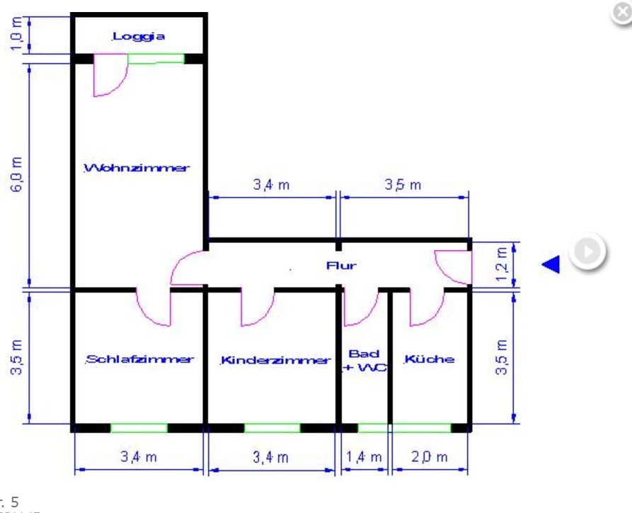

    ich bin seit Tagen dabei Herauszufinden welche Tragkraft der Fußboden in einem DDR Plattenbau hat.
    Zufällig bin ich auf dieses Forum gestoßen und hoffe, mir kann jemand weiterhelfen oder einen Tipp geben.
    Ich möchte in einem 10 geschossigen Plattenbau, gebaut in den 1970ern, ein großes Aquarium aufstellen.
    Leider weiß ich nicht bis zu welchem Gewicht ich die Decke belasten kann. Die Wohnungsbaugenossenschaft hat keinerlei Unterlagen mehr und kann mir nicht helfen.
    Das Leergewicht vom Aquarium mit Unterschrank beträgt 190 KG, gefüllt würde es 485 KG wiegen. Die Größe beträgt: Länge 90 cm, breite 60 cm, Höhe 60 cm. Das hohe Gewicht kommt zu Stande, da es sich um ein Meerwasseraqaurium handelt.
    Das einzige was ich habe, ist ein Grundriss der Wohnung. Ich denke, dass dies auch wenig hilfreich ist.

    Hallo, ich konnte vom Vermieter noch folgendes in Erfahrung bringen.
    Die Fußboden/Deckenplatte ist aus 14 cm dicken Beton, darauf befindet sich 5 cm dicker Estrich, darauf Fußbodenbelag.
    Zwischen Beton und Estrich sind Elektrokabel verlegt. Der Estrich ist nicht schwimmend verlegt.
    Gebaut wurde in Plattenbauweise, Einfeldträger lichte Weite (Achsmaß) 3,60 Meter. Querbauweise, nur Innenwände belastet. Decken spannen außen vorbei. Nutzlast auf der Decke beträgt 150 KG/Quadratmeter. In den Wänden ist keine Bewehrung. Die Decken liegen bei den Wänden 6 cm auf.
    Es hat sich aber beim Herunterbau dieses Bautyps teilweise herausgestellt, dass die Auflage der Decken auf die Innenwände von 6 cm auf bis zu 1 cm verringerte, da sich die Decken verschoben haben.
    Bilder vom Haus in dieser Bauweise sind im Anhang. Es steht in Magdeburg, Sachsen-Anhalt.

    Ich weiß es nicht besser, ich weiß aber, dass es vollkommen anders berechnet wird. Die Quadratmeter werden mit den 150 Kilo multipliziert, die Spannweite spielt eine Rolle, die 6 cm Auflage der Deckenplatte auf die Innenplatten ebenfalls, auch die Spannrichtung. Es spielt eine Rolle, ob unter dem Aquariumschrank Füße sind (punktuelle Belastung) oder eben nicht. Auch kann man unter den Schrank noch z. B. eine Küchen Arbeitsplatten legen, do dass nicht auf den Estrich gedrückt wird.
    Auf den ersten Blick sieht man, dass quer zur Spannrichtung ein vielfaches des Gewichts aufgestellt werden kann, als parallel zur Spannrichtung. Auch das vor den Fenstern nicht viel Gewicht stehen kann, auf der Türseite hingegen schon, z. B. an der Wand zum Schlafzimmer.
    Ich bin aber kein Statiker und deshalb suche ich einen.
    Vermutlich habe ich auch bereits einen gefunden, nur eben nicht hier. Thema kann geschlossen werden. Ich kann bis zu einem Gewicht von 385 Kilogramm aufstellen, allerdings nur an bestimmten Stellen.
