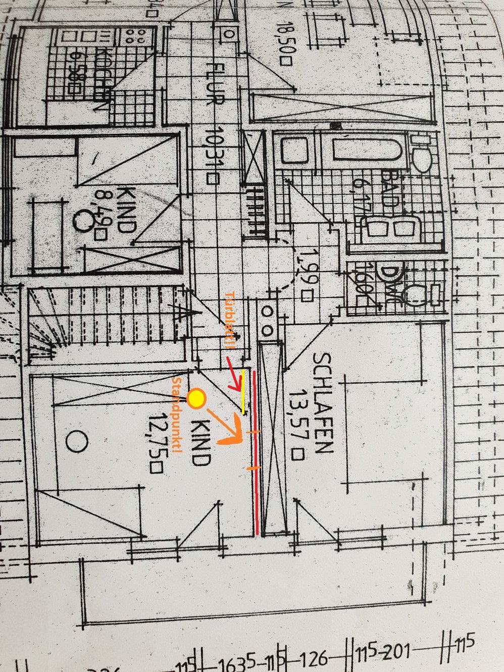

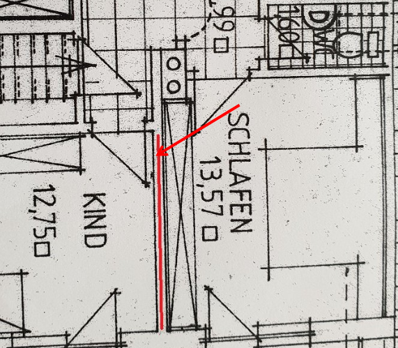

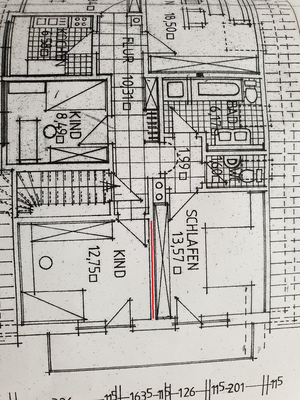

    Guten Tag,

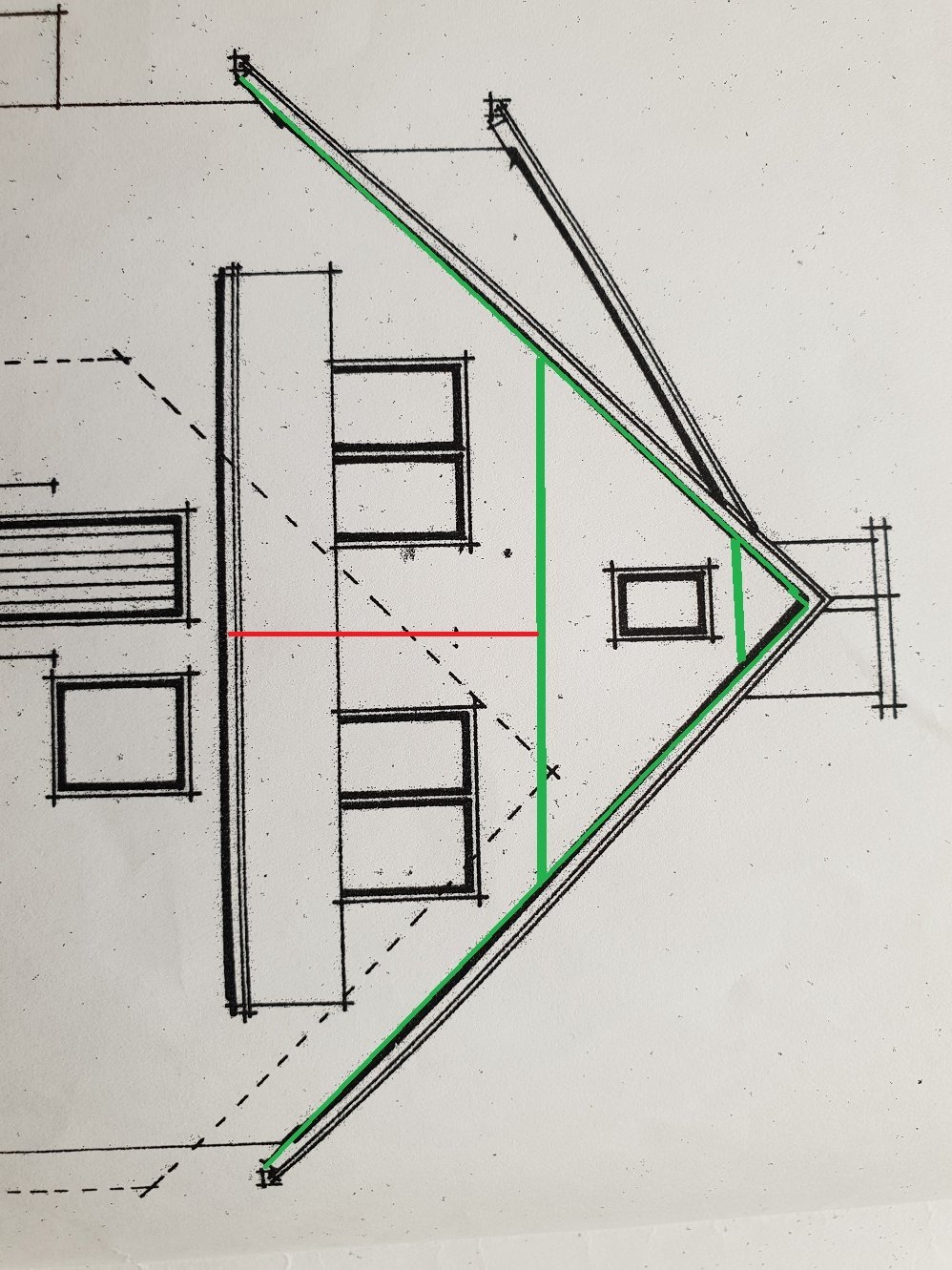

    ich beabsichtige bei mir im Obergeschoß eine Zwischenwand (11,5) zu entfernen. Ich denke dass diese keine tragende Funktion hat, lasse mich aber gernen eines besseren belehren.

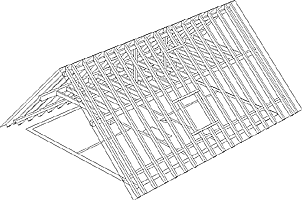

    Ich habe ein paar Bilder angehängt die die Situation verdeutlichen sollen. Rot eingezeichnet ist die Wand die entfernt werden soll, grün die Balken der Daches. Das Gif Bild entspricht etwa der Dachkonstruktion, also ein Sparrendach mit Zangen oberhalb der Mauer und weitere Zangen ganz oben an der Spitze des Dachs.

    worauf liegt denn der boden des dachspitzes in diesem bereich auf, wenn die wand weg ist? nix mehr ?

    Na auf den Zangen die in der mitte des Dachstuhls ...der Boden ist sicherlich kein Problem. Ich möchte nur meine pläne dahingehend absichern daß der 'Dachstuhl soweit "freitragend" ist und sich die auftretenden Kräfte auf die Außenwände (36) verteilen.

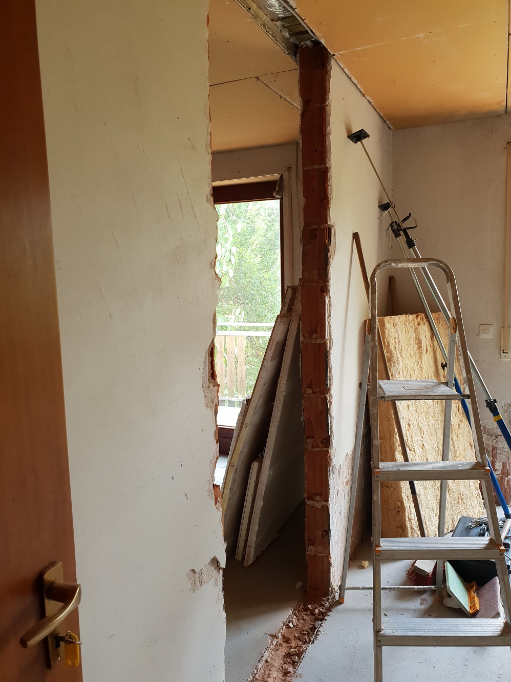

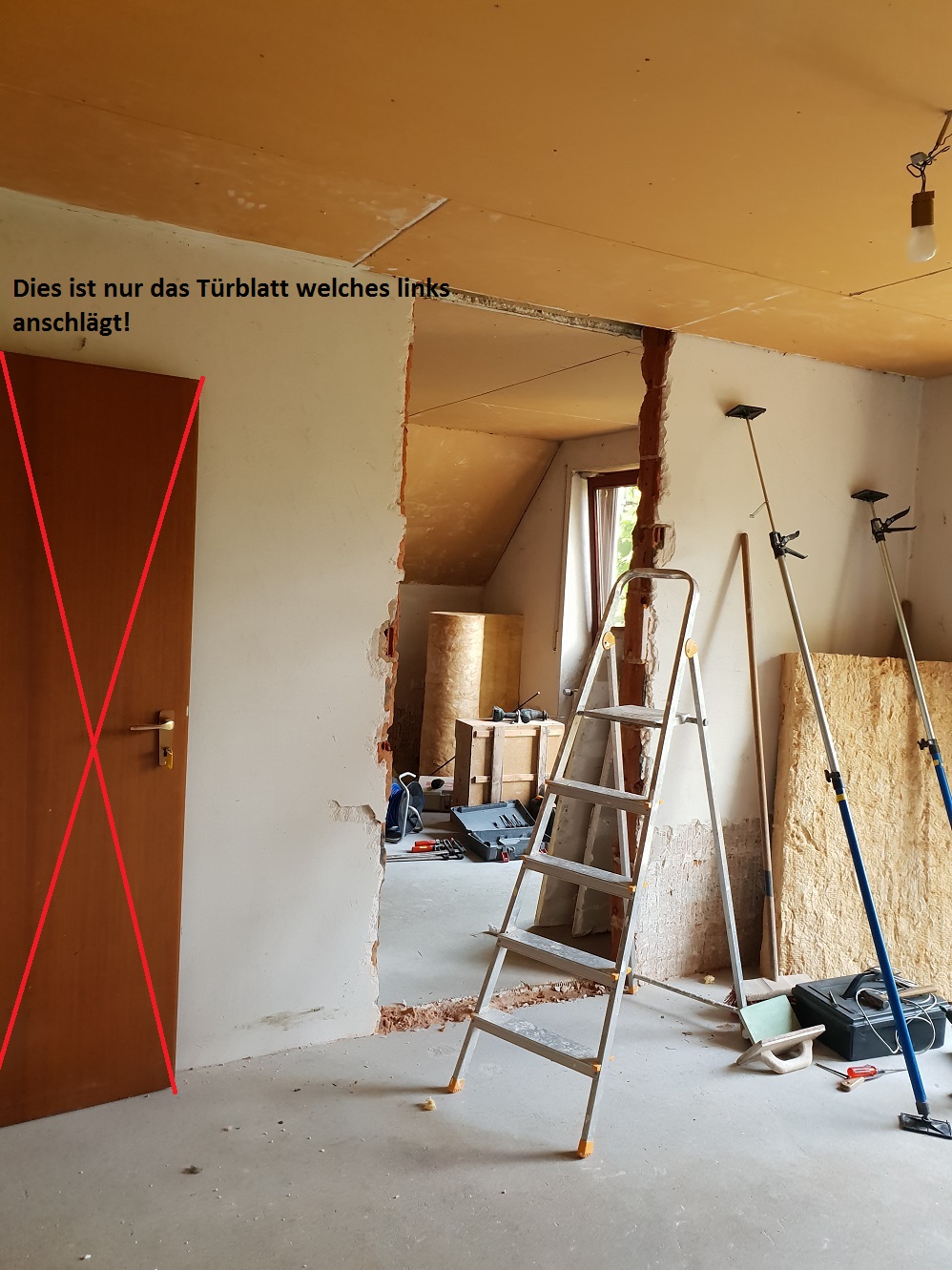

    das Foto 2 mit dem angefangenen Abbruch kann doch nicht die "grüne" Wand sein
    denn wieso ist links eine Tür , kann ich nicht nachvollziehen auf der Seite.
    bei dem anderen Giebel würde es richtig sein.

    grün sind die Balken bzw. Zangen des Daches, rot ist die Trennwand.

    das meine ich ja nicht, mir geht es um das Foto , von der Sicht her ist links eine tür zu sehen die grüne Markierte Wand hat so eine Tür nicht..

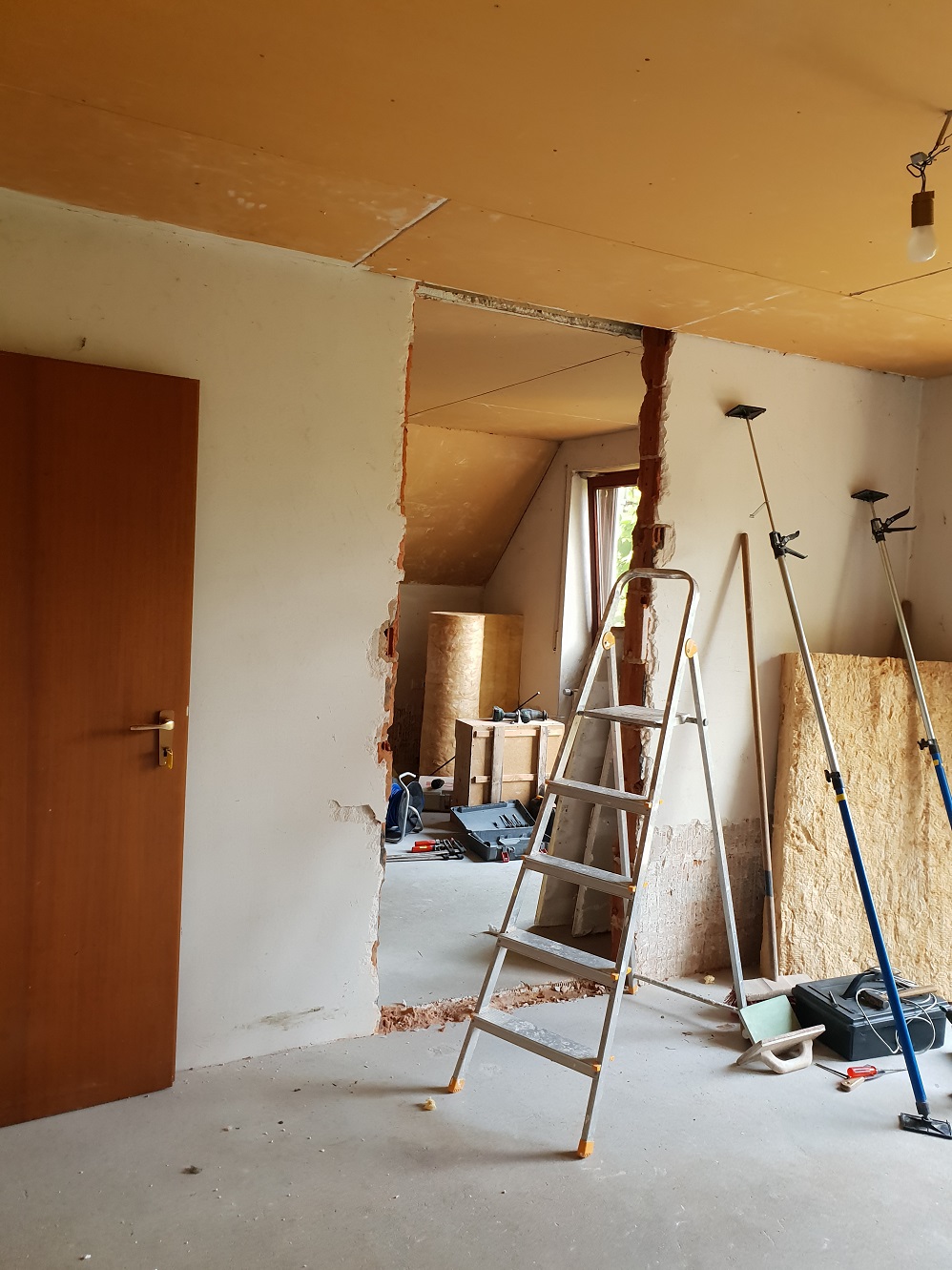

    Sorry, grün markierte Wände gibt es hier nicht. Die Tür die du auf dem Bild 4 und 6 siehst ist doch nur die geöffnete Zimmertür die da anschlägt

    egal welche, das Dach hält auch ohne die wie Wände, keine Frage
    wenn es ein Pfettendach ist deren Stile auf der Betondecke enden , oder anders ..

    Genau diese Wand. Dachte mir daß es nichts mit der Statik auf sich hat da hier lediglich die Zangen aufliegen. Es gibt kein Pfetten, nur Sparren und Zangen.

  16. #16 simon84, 18.08.2018
    23.430
    7.000
    ist da noch ne Tür zwischen Kinderzimmer und Schlafzimmer reingekommen die Nicht im Plan ist oder ?

    ist schon komisch das Foto , egal wo man sich hinstellen würde
    die Tür links ist nicht da,
    auf der anderen Seite ja

    Ist schon ein wenig Lustig das Verwirrspiel...dachte nicht dass diese Tür so irritiert 20180818_1511022336.jpg 20180818_151221111.jpg 20180818_151221111.jpg

  20. #20 simon84, 18.08.2018
    23.430
    7.000
    jetzt kapier ich das erst. das ganze ist bereits im DG, und das drueber ist nur ein winziger spitz.
    ich weiss nicht warum du OG geschrieben hast, das hat mich echt verwirrt.
    Aber auf den Fotos sieht man ja sogar schon die Dachschraegen.
    ja dann ist doch klar, das ding spielt keine geige ! raus damit.
    aussteifende funktion fuer den dachstuhl selbst wird es nicht haben.
