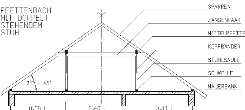

    Sorry wenn ich mich falsch ausgedrückt habe. Eine aussteifende Funktion kann ich mir auch net vorstellen. wie gesagt darüber kommt nix, es liegen lediglich die Zangen auf.
    Kein Zimmermann hier? der würde das auf den ersten 'Blick erkennen.

    Raus kann die Wand bestimmt, aber wenn Du den Dachboden nutzen willst musst Du nun unter Umständen die Zangen verstärken, den die haben jetzt natürlich eine ziemliche Spannweite.

    das es ein Pfettendach ist ist ja geklärt, aber welches ?
    mit Mittelpfette oder ohne ..

    @Fabian: ist kein Problem..Das war mir bewusst. Der Dachboden ist nur Stauraum mit leichtem Gerümpel bzw. Leerkartons.
    @Bauspezi: Es ist kein Pfettendach sondern ein Sparrendach, es gibt keinen einzigen abstützenden Balken, Freitragende Konstruktion auf den Außenwänden abgestützt.
