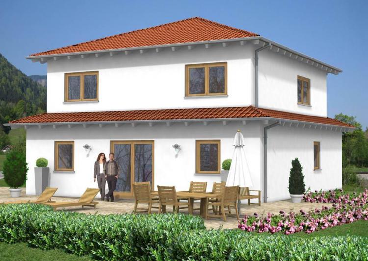

    Hallo allerseits,
    ich bin neu hier. Habe eine frage habe keine Antwort hierzu im Forum gefunden.
    Ich möchte ein Haus im Toskanischen/ Mediterranischen Baustil oder manche nennen es Stadtvilla mit Rock bauen.
    Meine Frage hierzu ist, wo wird bei so einem Haus die Traufhöhe gemessen?
    Beispielbild der Bauweise müsste im Beitrag zusehen sein.
    Danke im voraus
    Christian

    die Traufhöhe wird in aller Regel in Bezug auf das oberste Geschoss, bzw. das "alte Dachgeschoss" gemessen.
    Ist aber baurechtlich nicht definiert, daher ist dies im Bebauungsplan zu regeln.
    Da aber im Bebauungsplan normalerweise auf die Geschossigkeit vorgegeben ist, wird man da der Behörde kein Schnippchen schlagen können.
