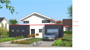

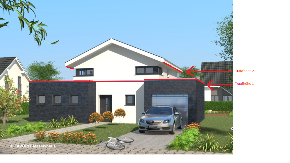

    So, nun würden wir hier gerne ein Haus mit Staffelgeschoss errichten. Das Staffelgeschoss sollte nach Möglichkeit über keine Schrägen verfügen.
    Jetzt fragen wir uns, ob dies mit den Vorgaben (Trauf- und Firsthöhe) realisierbar ist.
    Um die Frage zu klären müssten wir wissen, wo bei einem Haus mit Staffelgeschoss die Traufhöhe ist.
    Vom Bauamt der Gemeinde haben wir bisher leider keine Antwort erhalten.
    Daher die Frage an das Forum hier, ob, laut der o.g. Definition, die Traufhöhe der 1. oder der 2. Traufhöhe auf dem beigefügten Bild entspricht.
    Würde mich freuen eine Rückmeldung zu erhalten, damit wir uns erste Gedanken über den Grundriss machen können. Sollte das OG nicht ohne schrägen realisierbar sein, werden wir uns vermutlich für ein Bungalow mit Pultdach entscheiden.
    Danke!

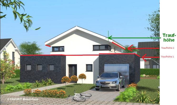

    Weder, noch.

    Jein,
    du hast hier aus meiner Sicht 2 Traufhöhen.
    Die Traufhöhe 1 ist eine und die grüne von 11ant die zweite.
    Da die maximale Traufhöhe definiert ist, würde die grüne bei 11ant relevant sein.
    Die Traufhöhe 2 gibt es laut diesem Bebauungsplan nicht.
    Sie gibt nicht den Schnittpunkt Außenwand mit Dachhaut wieder, sonst ist die Traufe im "herkömmlichen" Sinn.

    Nein, das ist nicht realisierbar.
    Oberverwaltungsgericht Greifswald 22.08.2006:
    Die Traufhöhe, die ein Bebauungsplan festsetzt, bemißt sich bei einem Staffelgeschoss nach der oberen Dachhaut des obersten Geschosses auch dann, wenn dieses kein Vollgeschoss ist.
    Dann wird's wohl der Bungalow.

    Doch, wobei wir uns nur nicht sicher waren was bei einem Staffelgeschoss als Traufhöhe gilt.
    Klar kennen wir das Grundstück. Und dieses hat keinen Höhenunterschied. Auch gibt es auf dem Grundstück kein festgelegtes Baufenster (eben bei Nachbarschaft erkundigt).
    Von der Nachbarschaft die dort bereits gebaut hat.
    Definitiv realistisch! Und: Dies ist nicht das letzte freie Baugrundstück in dem Neubaugebiet... Frage mich, woher du deine (irrsinnigen) "Infos" hast...
    Nein, es ist nicht sehr speziell...
    Ca. 540qm ebene Fläche... Weiß nicht was daran sehr speziell sein soll...
    Und es gibt keine "erhebliche Hanglage"...
    Laut Nachbarschaft gibt es keins, bis auf die Vorgaben im Bebauungsplan. Werde aber kommende Woche nochmal beim Amt anrufen.
    Korrekt :-)
    Auch korrekt
    Ja, das stimmt. Ich weiß auch ehrlich gesagt gar nicht ob ich dies unbedingt möchte, da wir aktuell eine Galerie haben und mir diese nicht sonderlich zusagt. Wäre auch nur eine Option für ein Büro. Sollten wir auf 200qm das Büro in den Grundriss integriert bekommen, was kein sehr großes Problem darstellen sollte, fällt die Galerie automatisch weg.
    Geht mir ehrlich gesagt nicht mal unbedingt um den Preis (da es hieß 50% wegzulassen spart nur 25% der Kosten), sondern auch um die Fläche. Würden wir komplett unterkellern hätten wir entsprechend 200qm Keller. Ich denke dies braucht kein Mensch. 100qm Keller sollten meiner Meinung Nach dicke ausreichen...
