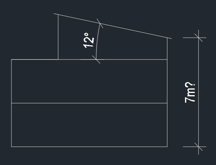

    wir möchten in BW bauen und haben für das Grundstück einen Bebauungsplan. Der schreibt eine maximale Traufhöhe von 7 m vor.
    - II Geschosse + SG ist zulässig.
    Wir würde gerne Pultdach mit einer Dachterrasse bauen!

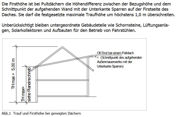

    Uns ist nur nicht klar, wie das funktionieren soll mit Pultdach von max.12°. Können wir die Traufhöhe wie in Bebauungsplan um 1,0 überschreiten?
    Oder wie hoch kann die Firsthöhe sein? Die ist ja von Traufhöhe und von der Dachneigung abhängig?
    Vielen Dank!

    8m am Schnittpunkt mit der Wand unterseitig gemessen.

    Die Traufhöhe liegt hier bei maximal 7,00 m, und die Firsthöhe bei maximal 7,00 + 1,00 = 8,00 m, daneben hat das Pultdach 12° Dachneigung nicht zu überschreiten. Angenommen, die Haustiefe (des Staffelgeschosses !) sei 4,70 m, dann sind beide Maximalwerte (TH und FH) gleichzeitig ausnutzbar; bei beispielsweise 5,30 m Haustiefe des Staffelgeschosses ergäben sich (bei 12° DN) circa 1,13 m Höhenunterschied zwischen First und Traufe und in der Folge dann nur 6,87 m Traufhöhe - oder wenn man die 7,00 m Traufhöhe ausschöpfen will, dann eben nur 10,68° Dachneigung.
