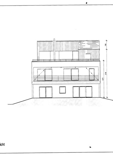

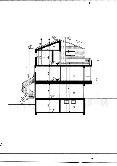

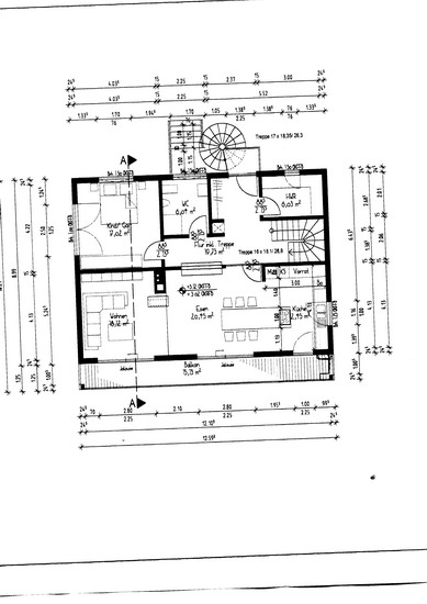

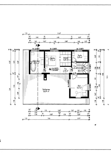

  9. #29 Hohmann, 07.07.2008
    Hohmann
    Hohmann
    19.06.2008
    24
    Juristin
    Wiesbaden
    Pläne eingestellt
    so, nun habe ich es geschafft, die Pläne sind online:
    B-Plan sagt: 2 Vollgeschosse, kein Drempel, Grz 0,4 Gfz 0,8
    habe heute noch mal bei der Dame angerufen und nochmal um konkrete Aussage zu bekommen warum das nicht gehen soll. Ihre Aussage: Sie gibt mir keine Auskunft mehr, sie habe schon etliche mal mit mir bzw, mit dem Architekten gesprochen (2mal) und habe jetzt auch die Akten nicht da!!!
    Ich war total von den Socken.
    [​IMG][​IMG][​IMG][​IMG]

    das ist ja nu nicht zweigeschossig mit satteldach, ohne drempel

    Sorry, war nicht die Absicht. Aber aus den Plänen kann man jetzt doch alles gut erkennen. Meine Frage ist auch, brauche ich die Decke zwischen Staffelgeschoss und Decke? Oder anders herum gefragt, habe ich auch ein Staffelgeschoss wenn ich die Höhe des Geschosses auf 2,12 reduziere und die Decke wegnehme, sodass man im Staffelgeschoss bis zur Decke sehen kann?
  17. Baumal
    Baumal
    02.08.2007
    16.076
    Ravensburg
    die decke brauchen sie nicht, dann könnten sie bis unter dach sehen.
    ändert aber an der tatsache nichts, dass sie zwei vollgeschosse und
    ein sattelldach, mit ziemlich hohen drempel haben.

    die decke über OG könnte man noch weg lassen, dann passt
    es auch wieder mit dem staffelgeschoss, welches keins mehr ist.
    das ist aber kein schöner wohnen... :)
