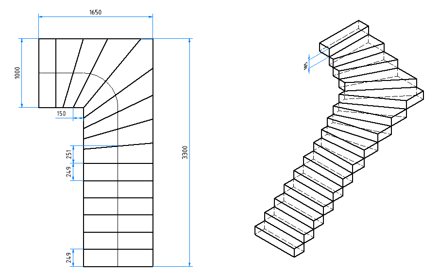

Diskutiere Treppe mit 19 / 23 im Neubau im Architektur Allgemein Forum im Bereich Architektur; Hallo, was haltet ihr von der Treppenkonfiguration mit Steigungshöhe 19 cm und Tritttiefe 23 cm? Andere Maße sind so weit ich das erkennen kann...
  1. Hegi2k
    Hegi2k
    02.02.2020
    41

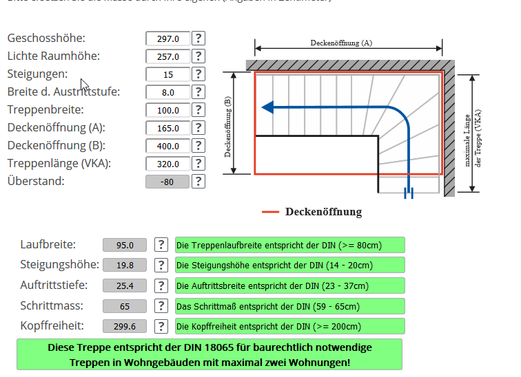

    was haltet ihr von der Treppenkonfiguration mit Steigungshöhe 19 cm und Tritttiefe 23 cm? Andere Maße sind so weit ich das erkennen kann wegen der Tür im EG nicht möglich.
    Alternativ könnten wir noch eine Doppelt gewendelte Treppe einbauen aber uns wäre lieber eine Einfach gewendelte zu verwenden.

    Wir haben 1,5fach gewendelt mit 19/28. wenn man am Wendel zu weit innen läuft ist es schon knapp. Ich bin am anfang zweimal gerutscht. Einmal mit vollem Wischeimer :)
    Also die DIN würde ich nicht ausreizen! 20cm als Steigung merkt man. Meine Eltern haben im Altbau glaube 23 oder 25. Das geht, muss aber nicht sein....

    Tür versetzen ist nicht möglich? ZB unter die Treppe? Kopfhöhe beachten.
    Gibts einen bemaßten Grundriß?
    Über 19 cm Steigung würde ich bei einer Haupttreppe nicht gehen-
    besser darunter bleiben, d.h. eine Steigung mehr

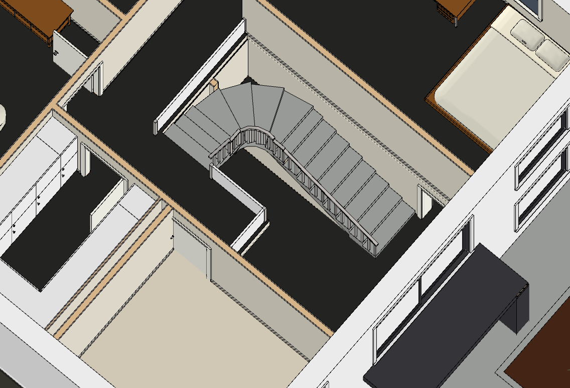

    Ist da im 3D-Bild nicht die letzte Gerade Stufe schmaler und die Stufen von dem Kurzstück auch?

    Mindestmaß zum gefahrlosen Gehen ist 19/26. Darunter sollte man nicht gegen.
    Wer plant denn da? Du als Laie? Lass das mal lieber einen guten Fachmann lassen. Wenn die Auftrittsbreite nicht stimmt, stimmt auch der Entwurf nicht.

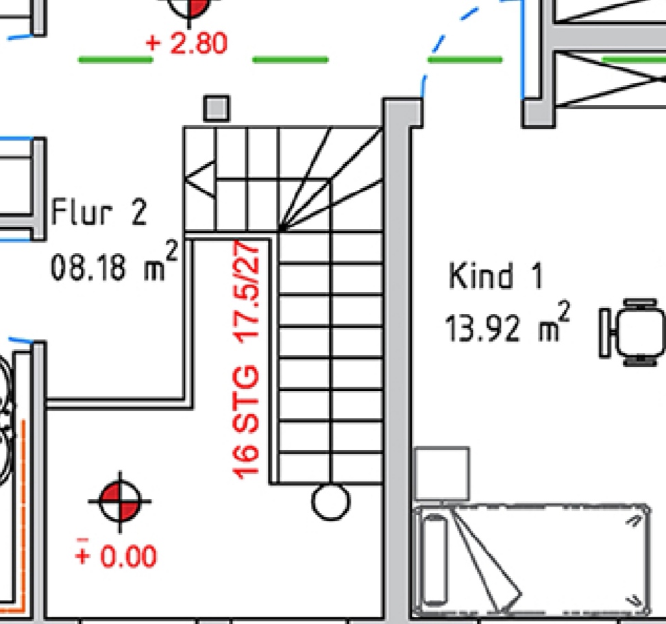

    Das da unten hat der Architekt geplant. Offensichtlich passt das aber nicht.
    Soviel zum Thema Profi...:lock

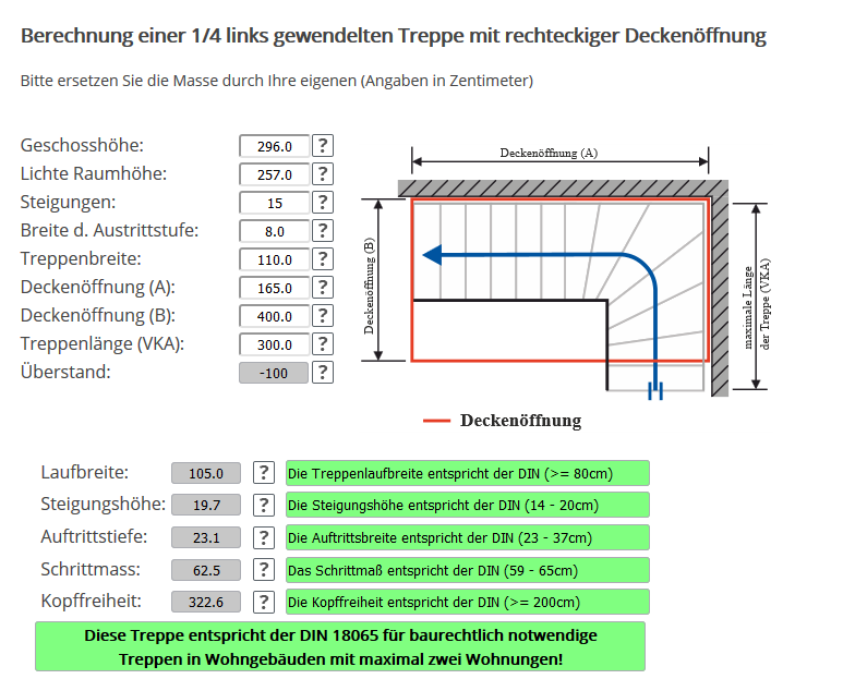

    Also was ohne Aufwand noch gehen würde : 18,6 / 24,9
    Wenn wir die Raumhöhe im EG von 257 auf 250 reduzieren würde dann würde 18,1 / 24,9 gehen. Dann müsste die letzte Ziegelreihe geschnitten werden.
    Die Austrittsstufe von 8 cm in diesem Rechner benötige ich ja nicht oder ?

    „das da unten“ Ist passend!
    Ich versteh jetzt nicht, warum Du im ersten Post andere minderwertige Maße einstellst und hier in Frage stellst, die anscheinend von einem Laien eingespielt wurden, wenn der Architekt doch eine gute gängige Treppe eingezeichnet hat. Siehe #8
    16 Stufen / 17,5 / 27 ist gut und bequem!

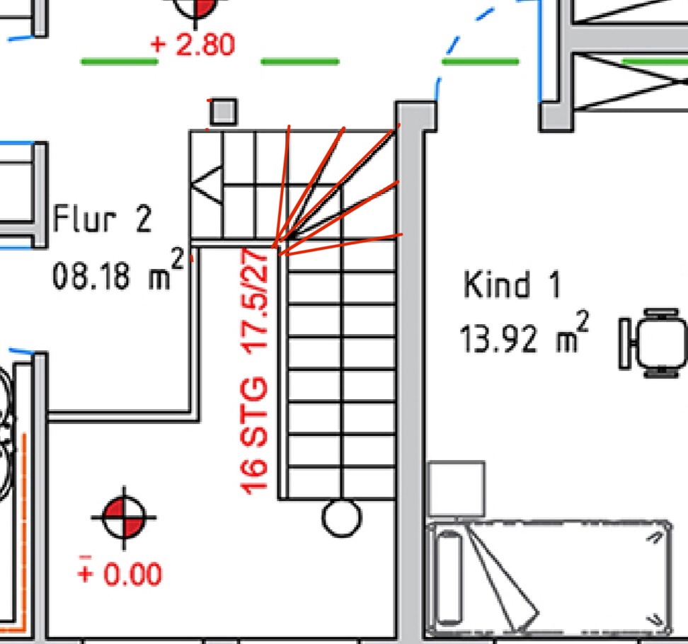

    Was passt da jetzt nicht, außer dass ich den Wendel vielleicht etwas entschärfen würde.
  13. #13 Fabian Weber, 26.04.2020
    16.378
    6.513
    Warum rechnest Du mit 2,97m und der Architekt mit 2,80m Geschosshöhe?
  14. Hegi2k
    Hegi2k
    02.02.2020
    41
    Ganz einfach weil es nicht passt.
    Bei 165 x 330 und einer Geschosshöhe von 296 kann ich dem Architekten so viel bezahlen wie ich will. Physikalisch passt es einfach nicht...
    Die Deckenstärke passt nicht im Plan : Raumhöhe 250 + 24 Betondecke + 15 aufbau = 289 ( Dann muss die letzte Steinreihe geschnitten werden ) Aktuell ist mit Raumöhe 257 geplant damit Vollziegel verwendet werden. Ziegel schneiden bringt nur 0,5 cm Steigungshöhe

    die Treppe passt. Die Steine/ Raumhöhe nicht dazu
    Wenn du die änderst ändert sich auch die Treppe ist doch klar
    dann musst du deinen Architekten schon sagen auf 2.57 Licht anheben . Da gibts sicher noch einiges was dann nicht passt

    Wiegesagt ist 2,5 Licht kein Problem, bringt mir aber auch nix ( 5mm )...

    nach Plan 2,80!!!!
    Hier liegt der Fehler, jemand hat die Geschosshöhe verändert.

    Und das war der Statiker im Zusammenspiel mit einem Fehler des Architekten.
    Bringt mich aber alles nichts weiter.
    Ich brauch eine gangbare Treppe und keine Schuldzuweisungen oder sonst was...

    Die Ermittlung der Höhe von fertigem Fußboden zu fertigem Fußboden ist ja nicht so schwierig.
    16 Steigungen, 15 Stufen.
    Schrittmaß würde ich minimal mit 60 cm annehmen, ideal 63 cm.
    Die Lauflinie könnte ca 5 cm nach außen verlegt werden, was zu einer Verlängerung führt.
    Bei Stufenüberstand von zB 4 cm mußt du diesen beim Treppenloch berücksichtigen-
    um dieses Maß verlängert sich die Treppe am Auftritt unten,
    da die Länge der Lauflinie immer von Stufenvorderkante zu Stufenvorderkante gerechnet wird.
    Bei Wangentreppen muß ggf der Wangenüberstand gegenüber der Stufe addiert werden- ab ca 2-3 cm.
    Die Zeichnung des Architekten war sicher nur eine Prinzipskizze- kein Bauplan.
    Ob die Verziehung harmonisch ist sieht man spätestens beim Aufriß der Wangen-
    deine vorletzte Stufe ist zB an der Freiwange zu schmal.

    Evtl kann man auch an der Aufbauhöhe mit besserer Dämmung was sparen (PUR zb)
    ist aber doch die Aufgabe deines Architekten das zu klären, oder ?
