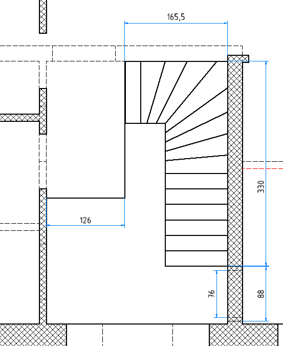

    Also man könnten noch den Deckenüberstand von 126 auf 116 reduzieren. Dann würde die Treppe 180x330 betragen.
    Dadurch könnte ich auf 18 / 26 kommen. Die Decke ist zwar schon gerechnet aber ich denke das sollte kein Problem darstellen.
    Gezeichnet ist die Treppe mit einem normalen CAD Programm.
    Es wird sich um eine Betontreppe handeln.
    Sollte man die letzte Stufe hier auch noch verziehen ?

    Na dann plant doch einfach mit 2,80m. Da verstehe ich das Problem gerade nicht.

    Und nur 241 lichte Raumhöhe?

    Hat das so der Architekt geplant mit 24cm dicker Betondecke?
    Dass man keine Ziegel schneiden muss ist für mich zwar nett, würde ich aber nicht als Planungsgrundlage nehmen, Stichwort Kimmschicht.

    Die letzte Stufe nicht verziehen, spiel mal mit dem Verzug noch etwas. Damit die eine Stufe auch genau auf die Spitze tritt, muss Du den Rohbau um die Stärker der Setztstufe zurückschieben.

    Ist das ganze eigentlich schon beantragt? Wenn sich die Haus Höhe ändert mindestens Rücksprache mit baubehörde

    Schon die Trittiefe stimmt nicht: in der Wendelung wird das Maß der Normalstufe nicht unterschritten, in der Wendelung bezieht es sich nicht auf die Mittellinie. Diese Treppe wird schon deshalb eine Gefahr, weil sie insgesamt im Schrittmaß "holprig" ist.

    Zur Sicherheit wird wahrscheinlich eine Nachberechnung erforderlich sein ,wenn an der Treppenöffnung etwas verändert wird.

    Und dann siehst Du bestimmt , das im Antritt der Treppe bis zur Wand nur ca.90 cm vorhanden sind.
    Verdammt eng würde ich mal sagen.

    Der erfahrene Leser sieht auf der vorangegangen Seite, dass der Plan vom Architekten (Profi) kommt.
    Und was hat es mir gebracht? Eine Treppe die nicht passt. Danke fürs Gespräch.
    Kann den ganzen Profi / Laien Quatsch echt nicht mehr Lesen...

    Habe nichts gegen das Schneiden, bringt mir eben nur 0,5 cm pro Stufe.

    Das Stimmt. Bei einer doppelt gewendelten wird das etwas entspannter.

    Die Erhöhung ist schon im Bauantrag. Verringerung wird wohl kein Problem sein.
    Es ist ja nur das freitragende Ende welches reduziert wird. Denke nicht, dass dies ein Problem darstellt.

    Mein Rohbauer wird die Treppe als Fertigteil beziehen. Gehe ich da recht in der Annahme, dass das Werk die Treppe berechnen wird? Sprich die korrekte Wendelung ?

    Nein musst geplant werden vom Architekten. Was bisher gezeichnet ist, ist das Fertigmaß, der Rohbau ist entsprechend dem Belag niedriger und entsprechend zurückversetzt. Außerdem muss die Anschlussfuge am oberen Auflager durchgeplant sein.

    Wer hat die denn beantragt ?
    Wahrscheinlich doch der gleiche Architekt oder ?

    Jop. Wegen den Änderungen aus der Statik.

    Sehe ich trotzdem bei der Baufirma und nicht beim Architekten.

    Der Rohbauer gibt die Rohbaumaße an das Betonwerk weiter.
    Und dann wird die Treppe anhand der Pläne hergestellt .
    Ganz normaler Vorgang.
