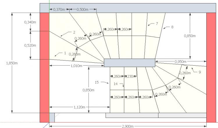

    um unseren Neubau flexibel nutzen zu können, planen wir ein abtrennbares Treppenhaus. Zu Anfang soll es zum Gang offen sein, später aber abtrennbar.
    In einem Buch von Stiftung Warentest hatte ich eine seltsame Treppe gesehen, welche ich sonst noch nie gesehen habe.
    Sie besteht aus zwei viertelgewendelten Treppen mit einem Podest dazwischen.
    Diese Variante scheint mir mehrer Vorteile zu haben:
    - jedes Podest ist eine Stufe, somit spart man sich eine im Vergleich zu anderen Treppen
    - Ausruhmöglichkeit wird für normale Podesttreppen ja immer als Vorteil dargestellt
    - insgesamt ist der Flächenverbrauch recht gering (es kommt noch der Gang hinzu, aber das ist ja notwendig beim abtrennbaren Treppenhaus)
    Daraufhin habe ich für uns mal einen Treppengrundriss entworfen (hier die OG-DG-Treppe, im EG läuft sie oben links gerade aus). Bevor ich unseren Architekten in spe damit nerve:
    1) Was haltet Ihr davon ?
    2) Kennt jemand diese Treppe? Hat sie einen Namen?
    3) Gibt es Probleme mit der Aufhängung der Treppe in den Stirnwänden (rot) ?
    4) In der Zeichnung unten ist eine entfernbare Absturzsicherung geplant, z.B. Gitter oder Schiebetür (Zweck: Möbeltransport, Beleuchtung des Ganges, Gang luftiger). Habt Ihr dazu Erfahrungen?
    Danke!

    eine treppe ist ein bauteil, das tagtäglich intensiv genutzt werden will.
    deine treppe hat einen namen: Das Grauen
    weshalb machst du dir die mühe solch eine stolperfalle aufzuzeichnen?

    vor allem nur mit 85 cm breite, der durchgang wird noch ein wenig schmaler ausfallen. größere teile kannst du über diese treppe nicht transportieren.

    Stufe gespart:
    Ich meinte im Vergleich mit der üblichen halbgewendelten Treppe, welche grob durch Spiegelung entsteht. Da hat man ein Podest weniger und eine normale Stufe mehr.
    Wegen der Breite: Ich wohne in München, der qm-Preis für Neubau ist fast 5000EUR. D.h. 0,2qm mehr (2m Länge * 10cm Mehrbreite) entsprechen 1000EUR. Aber danke trotzdem, ich kann ja noch ein paar cm hinzugeben. Das Treppenauge soll ja auch nicht massiv sein, sondern kann ja frei bleiben oder verkleinert werden.
    Den Auftritt kann man durch etwas schräge Setzstufen noch vergrößern, das soll ja besser sein als wenn die Stufe einfach übersteht.

    ergänzend zu rolf a i b: und wenn dann noch ein Handlauf - und sei es nur für Kinder - dazukommt, wirds richtig eng.
    Ein Sofa oder einen nicht demontierbaren Schrank bekommt man über die skizzierte Treppe jedenfalls nicht ins OG.
    Wir haben bei einer viertelgewendelten Treppe 90 cm fertige Durchgangsbreite, das ist grade noch ok. Schmaler würde ich nicht bauen.

    @Baumal: meines Erachtens (und auch laut Treppenformeln) ist die Stufenbreite weniger das Unfallkriterium, sondern ob die Treppe zu steil ist, zu gewendelt, oder einen zu kleinen Auftritt hat. Ferner ist im Falle eines Falles die Sturzhöhe relevant, und da schneiden gerade Treppen nicht besser ab.
    Bei mir s=280/15=18,7; a=26.
    Laut Wikipedia 3 Kriterien:
    http://de.wikipedia.org/wiki/Treppensteigung
    Schrittmaß: 2*s+a=63,3 liegt genau richtig
    Sicherheit: a+s=44,7 liegt minimal ausserhalb von 45..47
    Bequemlichkeit: a-s=7,3 liegt zugegebenerweise weit entfernt vom Ideal 12, d.h. die Treppe wird durch sie Steilheit unbequem
    Interessanterweise wird 18/26 hier als "günstige Normalsteigung" genannt:
    http://www.trend-treppen.de/treppen/treppen-abc/
    Ich denke ich habe ausreichend nachgewiesen dass mein Treppenvorschlag nicht total daneben ist.
    Breiter und weniger steil wäre schöner, schon klar, aber ich fände es schöner wenn Kritik sachlich bliebe, aber das kann ja jeder selbst mit sich ausmachen.
    Abgesehen von den Maßen, was haltet Ihr sonst von der Anordnung? Wird der Gehfluss durch das Podest gestört oder ist es angenehmer?

    Ich wollte auch bei ner ähnlichen Breite Geradläufige Treppen mit Zwischenpodest machen und das ist ziemlich in die Hose gegangen.
    In deinem Fall könntest Du durch eine halbgewendelte Treppe Platz sparen welchen Du dann auch in eine breitere Treppe investieren könntest. Aber das müsste man im gesamtkonzept sehen, welche Treppe wo unterzubringen ist.
    Dein Entwurf sieht leider nach einer Stolperfalle aus, weil man durch die zwei kurzen Podeste aus dem Tritt kommt.
    Achte nach der Planung deines Architekten auch nochmal auf DIN gerechte Steigungen und Auftrittsflächen.

    Hallo Didi,
    dann ganz sachlich:
    - die Treppe ist zu schmal. Zeichne Geländer und Handlauf ein und Du wirst sehen, dass das nicht funktionieren wird.
    - sie ist "ungewohnt" zu laufen - wenn gewendelt, dann doch die ganze Treppe.
    - ich würde IMMER eine gerade Treppe bevorzugen. Kein Mensch wird ernsthaft behaupten, dass eine gewendelte mit Podest bequemer zu laufen ist .
    - und da Du ja nach einem Namen gefragt hast: keine Ahnung, aber probier´s mal mit: halbgewendelte Treppe mit Zwischenpodest, im Antritt und Austritt viertelgewendelt (ok, das war jetzt nicht ganz sachlich... ;-) ).
    - ein Schlusssatz noch von mir als Architekt: niemals würde ich so eine Treppe einbauen lassen. Never ever!

    Unser Architekt hatte übrigens eine halbgewendelte Treppe vorgeschlagen mit Breite 1,88m (anstelle der 1,85m in meiner Skizze).

    Finde ich viel (!!!) zu schmal. Wäre für mich nur akzeptabel, wenn ich im EG wohnen würde!
    Soll es großzügig sein, darf eine Trepep ruhig 1 m breit sein. O.K., das geht einfach nicht immer...sehe ich ja ein.
    Aber: 90 cm als lichtes Mindestmaß wäre schon anzustreben; Gänder, Handläufe usw. schränken die tatsächlich nutzbare Breite ca. 5 cm ein. Dann gibt es zumeist noch ein "Treppenauge": (90 + 5) x 2 + 10 cm (Treppenauge) = 200 cm. Als Mindestmaß. Weniger mag baurechtlich vertretbar sein, ich würde es aber niemals nicht wollen.

    Das Problem war dass der Achitekt auf vorgabe dass es eine geradläufige Treppe mit zwischenpodest sein sollte nicht DIN gerechte Auftrittsflächen, Steigungen und Verkehrswege geplant hat, stur nur um die meinen Bauherrenwunsch einzuhalten. Ich hab das ganze gutgläubig erstmal nicht nachgemessen und mit den Bauvorschriften abgeglichen. Die daraufhin folgenden Planänderungen und auch teilw. baulichen Nachbesserungen haben nur zu seinem suboptimalen Ergebnis geführt.
    Klar ein Großes Sofa oder nen Flügel krieg über das Treppenhaus mit Geländer nicht nach oben. Sowas müsste ich über nen Möbelaufzug über die Fenster transportieren. Aber das Problem hatte ich bislang gottseidank noch nicht.
