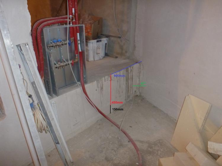

    Hallo.

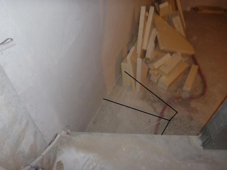

    Ich stehe vor der Aufgabe, eine Treppe in einen WOhnraum im Keller zu planen und auch umzusetzen - also selbst zu bauen.
    Von Fertigfußboden zu Fertigfußboden gehen wir von 450mm aus.
    Die Breite sollte schon midestens 900mm sein, da die Treppe häufig begangen wird - einziger Zugang in den Garten.
    Herausforderung: Die Wand hat 67° - siehe Bild.
    Die 150mm sind der Estrich.

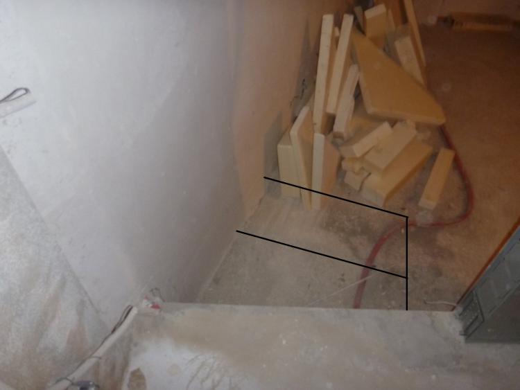

    Ich habe mir bereits Gedanken gemacht - Var. 1 und 2.
    Aber irgendwie werde ich nicht glüklich damit, bzw. kann ich mir die fertige Treppe nicht richtig vorstellen...
    Es geht eben irgendwie um die "Kurve"...
    Ist es sinnig, parallel von der Wand zu laufen.
    Oder besser, doch mehr in den "Raum rein" zu laufen. Letzteres wäre mir wegend er häufigen Nutzung fast lieber.
    Eine genauere Skizze / Zeichnung habe ich auch hochgeladen.
    Bin über weitere Ideen sehr dankbar.

    ich kann mir beides vorstellen.
    Wenn du dir unsicher bist, dann nimm ein wenig Styropor und bastele beide Varianten einfach mal nach.
    Das was dir besser gefällt.....

    Die sog Ganglinie soll einen gleichmäßigen Auftritt ergeben.
    Mit einem Pappkarton im Maßstab 1:1 kann man die Treppe ausschneiden und auf dem ebenen Boden die Stufen gestalten.
    Zusammen mit der Stufenhöhe muß man dann das Schrittmaß für eine bequeme Treppe einhalten.
