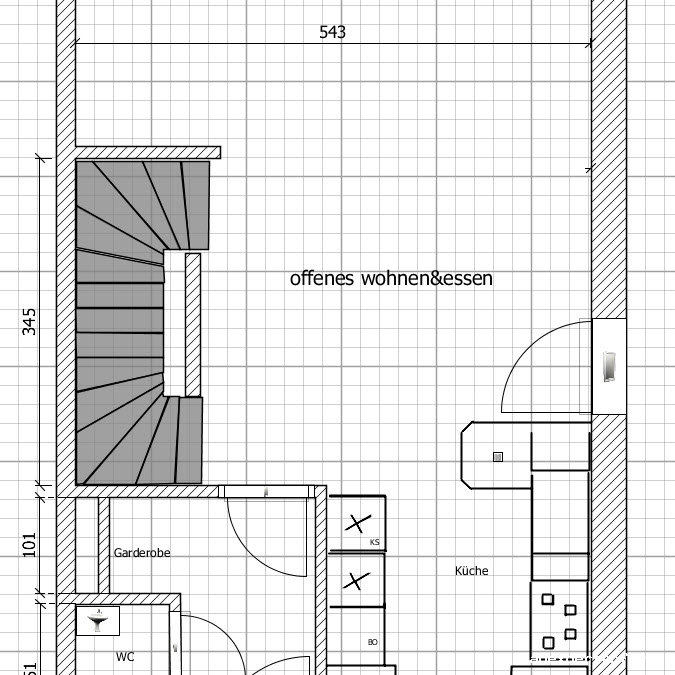

    Ich möchte das Thema "Treppe offen in Wohnraum oder abgetrennt? " nochmal aufgreifen.
    http://www.bauexpertenforum.de/showthread.php?t=57794
    Die Diskussion über die Vor- und Nachteile beider Varianten habe ich verfolgt
    und kann mich beiden Argumentationen anschliessen.
    Ich kann mich nicht entscheiden, was ich besser finde und
    leider kann man nicht vorab mal 2 Wochen in beiden Varianten Probewohnen.
    Folgende Idee zur Diskussion.
    Kann ich nicht die Treppe zunächst einfach offen lassen und wenn es mir tatsächlich zu laut ist, eine Trockenbauwand aufs Parkett setzen?
    Oder andersherum: ich setzte jetzt, wo die Kinder noch kleiner sind - eine Trockenbauwand auf den durchgehenden Estrich (oder sogar aufs neue Parkett) und entferne die Wand wieder, wenn die Kinder aus dem Haus sind.
    Ich freue mich auf eure Kommentare bzw. Erfahrungen.

    Das mit der Brüstung ist sicherlich architektonisch wertvoller als meine Trockenbauwand. Leider nicht so effektiv, was den Schallschutz angeht.
    P.S.: Wenn ich im Plan nachmesse, bliebe bei Einbau der Trennwand noch ca. 280cm für den Essplatz
  5. #5 Gast036816, 24.01.2012
    @ seilo - du hast mich nicht richtig verstanden. du kannst die brüstung nach oben - bis zur decke - wie eine wand ausbilden und den oberen teil wieder abbauen. schallschutz hast du dann.
    stell mal einen zeichnungssausschnitt von deiner treppe ein.

    Hier sind Skizzen der aktuellen Planung und die Änderung, wie ich Rolf verstanden habe.
    [​IMG] [​IMG]

    Noch 'ne Idee:
    wie wäre es, die Brüstung der Treppe im EG deckenhoch auszuführen und mit Naturstein-Riemchen zu verkleiden ?

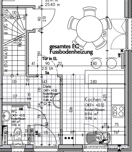

    Hallo Seilo,
    einfach mal ein Bilchen zur Anregung:
    Vielleicht löst das die offen/geschlossen Thematik... Das tolle: Die Treppe kann von der Diele aus entweder in den Keller oder ins OG führen - wie es Dir lieber ist...
    Der Vorschlag schluckt keinen "extra Flur" und das Gefühl des wie auch immer gearteten großzügigen Esszimmers im Doppelhaus/Reihenendhaus bleibt trotzdem erhalten, obwohl die Treppe geschlossen ist.

    @Linda:
    Klingt auch interesant, zumal eine Schiebetür (wenn geschlossen) noch mehr den Schall mindert als eine deckenhohe Brüstung.
    Ist die Treppe 274cm schmal oder das Treppenauge ( = die Lichte Öffnung, durch die man nach unten/oben schauen kann).
    Wie weit ich der Abstand von der Schiebetür zur ersten Stufe ?
    (Skizze oder Foto wäre super)
  13. #13 Linda2010, 26.01.2012

    Hi Seilo,
    also Lynx's Vorschlag finde ich auch gut. Unsere Nachbarin hat einen ähnlichen Grundriss... nur ist hier das WC auf der anderen Seite und ihr Haus ist insgesamt ca. 1 m länger als unseres.
    Ein Plan kann ich dir hier anhängen. Allerdings ist das nicht die Final-Version. Die auf dem Bild rechte tragende Wand ist noch nicht verlängert worden. Da ging bei der Planzeichnung was daneben... die Final-Version liegt mir momentan elektronisch nicht vor.
    Bei den Maßen habe ich mich geirrt. Unser Treppenauge (nicht die Treppe an sich) ist 2,30 m breit. Wir wollten nicht so viel Platz verlieren. Aber ich finde die Treppe trotzdem noch sehr geräumig.... 2,20 m hohe Schränke haben wir hier raufbuxiert ;-)
    Die Treppenversion von Lynx ginge bei uns nicht, da unser Haus dafür zu kurz gewesen wäre... das Wohnzimmer wäre dann eine Schuhschachtel geworden :o Da ich unbedingt einen HWR im EG haben wollte, war diese Version für uns die Beste.

    andere idee
    habe einmal eine andere idee skizziert, mein alter vorschlag funktioniert besser bei einer gradläufigen treppe.
    eine schreinerkonstruktion mit verstärkter rückwand und 2 schiebetüren vor treppenantritt und -austritt. eine tür vor dem treppenaustritt und einem kleinen schiebeelement vor dem regal zu besseren optik im regal-geschlossenenen zustand ist noch schöner, antritt dann ohne tür. wenn im og und kg das wiederholt wird, ist zumindest immer eine tür an der treppe. schiebetüren sind zwar schallmäßig nicht die besten, eine schalldämpfung ist trotzdem möglich. der rest der zu erwartenden dB-zahlen ist sowieso erziehungssache.

    das dargestellte Haus hat auch nur 10,5 Meter Länge und funktioniert gut. Technik/HWR ist allerdings nicht im EG untergebracht.

    @rolf a i b: Skizze Gefällt, super !
    Sehe ich das richtig, dass ich dann das Treppenauge am besten ganz schliesse (für das Regal) oder nur halb ?
    Das Treppengeländer: an der Außenseite der Treppe ?
  17. #17 Gast036816, 27.01.2012
    freut mich für dich wenn ich ins schwarze getroffen habe.
    treppenauge schliessen für das regal - muss raumhoch werden. machst du eine verstärkte rückwand des regals, z. b. aus sperrholz, befestigst die rückwand stabil an boden und decke, dann kannst du den handlauf auch daran befestigen. am besten mit einem schreiner klären und vom schreiner machen lassen.
