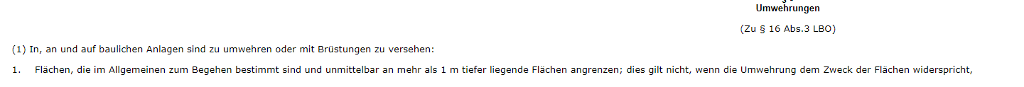

    für unseren Neubau möchten wir eine Treppe ohne Geländer haben. Für uns spielt die Optik eine größere Rolle als die Funktionalität. Da die Landesbauordnung in jedem Bundesland etwas anders ist, würde ich gerne erfahren, was in BW gilt und ob die Landesbauordnung nur eine Empfehlung ist ?

    Siehe §3 LBOAVO
    Dort steht, dass eine Umwehrung = Geländer/Brüstung zwingend sein kann. Und wahrscheinlich wegen der 1m Regel auch sein wird.
    Ob Du in Deinem privaten Umfeld alles machen darfst, ist von Bundesland zu Bundesland unterschiedlich. BW sagt in der LBO ein klares "NEIN".

    Also wir in bawü haben im privaten Bereich treppen ohne Geländer gemacht
    Wir haben auch schon nur Handlauf 900mm hoch gemacht
