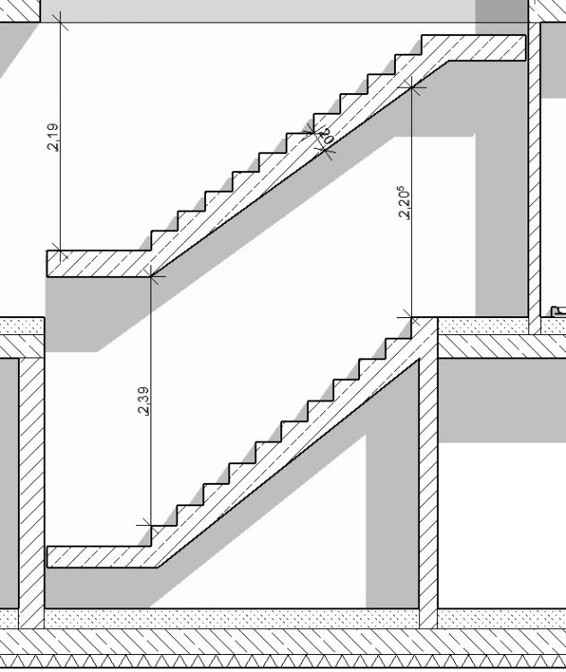

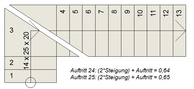

    Hallo Zusammen,
    ich würde gern eure Meinung bezüglich Podest-Kellertreppe fragen. Welche Treppe ist besser begehbar oder weniger, was spricht für eine oder andere Variante. Es wird eine Betonkellertreppe.
    Die Treppe EG/OG hat Steigung: 18,8, Auftritt 26,
    Variante 1:
    Steigung: 18,7, Auftritt 24, Stufen 15,
    (2*Steigung) + Auftritt = 0,613
    (Vorteil - gleiche Steigung wie Treppe EG/OG)
    Variante 2:
    Steigung: 20, Auftritt 24, Stufen 14,
    (2*Steigung) + Auftritt = 0,64
    (leicht begehbar?)
    Viele Grüße
    Werner

    Dann nimm eine gewendelte wenn eine podest nicht reinpasst.

    sorry, jetzt habe ich auch die Bilder :)

    Wozu das Podest?
    Nimm eine 1/4 gewendelte Treppe und es gibt keine Probleme mit den Maßen.
    Oder kann der Betontreppenbauer nur gerade Treppen bauen? Wenn ja, taugt der nichts.

    nein, er kann schon bauen, aber bei viertelgewendelter Treppe passt die lichte Durchgangshöhe nicht mehr.

    - eine 1/4 gewendelte Treppe ohne Podest - passt nicht (Durchgangshöhe)
    - eine 1/4 gewendelte Treppe mit Podest - geht ganz gut
    (es muss unter den Podest ein Kanal noch reinpassen ca. 23-30cm hoch)

    klar die Treppe ist nicht optimal, trotzdem welche Variante aus diesen drei würde man vorziehen?
    Variante 1:
    Steigung: 18,7, Auftritt 24, (2*Steigung) + Auftritt = 0,613
    Variante 2:
    Steigung: 20, Auftritt 24 (2*Steigung) + Auftritt = 0,64
    Variante 3:
    Steigung: 20, Auftritt 25 (2*Steigung) + Auftritt = 0,65

    Der Planer der Treppen sollte sich mal die DIN 18065 vornehmen und auch im Hinblick auf die erforderliche Durchgangshöhe neu planen.
    Ein Problem in dieser Richtung kann ich an Hand der Skizzen nicht erkennen.
    Ebenso kein Problem hinsichtlich des Kanals.
    Und, ein stimmiges Schrittmass ergibt nicht immer eine gute Treppe...

    Treppen mit Steigungen über 18 cm werden unbequem zu begehen. Und zu kurze Auftritte ( unter 26 cm ) bei großen Füssen, beim abgehen gefährlich.
    Die Schritt und Sicherheitsformeln bei Treppen sollten eingehalten werden. Bei verzogenen Treppen ( Wendelungen ) Sollen die Auftrittsbreiten der
    Freiwange gelichmäßig ab und zunehemnen. Und die Differenzen von der einen zur nächsten Stufe nicht mehr als 3,5 - 4cm betragen.
    Nicht Einhaltung, führt zu Knicken in der Lauflinie und kann beim abgehen zum hängen bleiben der Ferse an Stufen Vorderkannte führen. ( Das lässt sich in der Abwicklung der Lauflinie gut sehen )!
    Und jetzt sollte mir noch jemand veraten warum die Durchgangshöhe bei Viertelwendelung nachteilig beeinflusst wird ? Oder hab ich etwas verpasst ?
