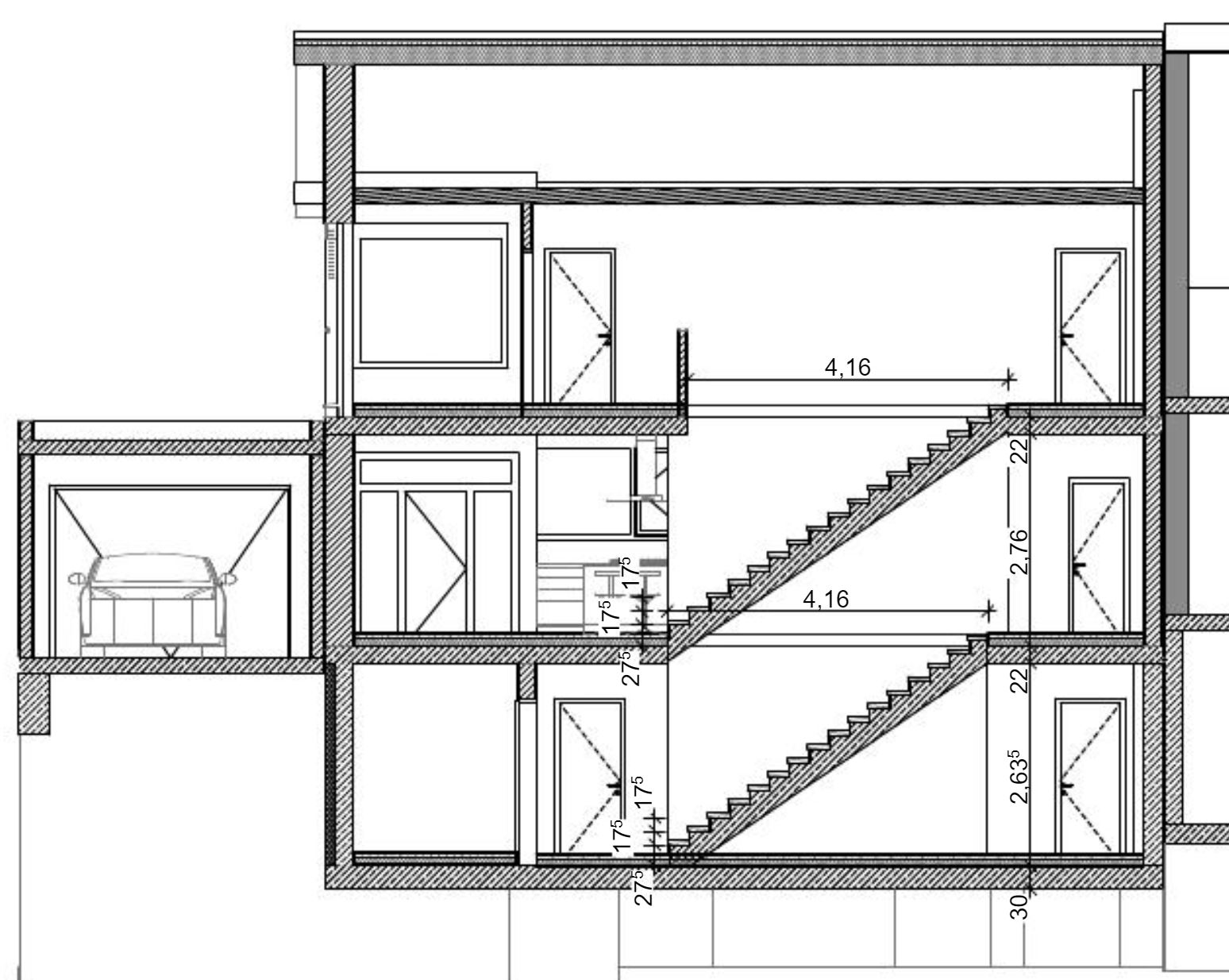

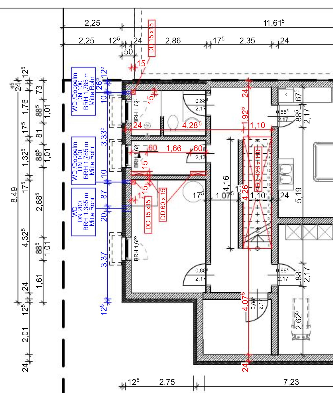

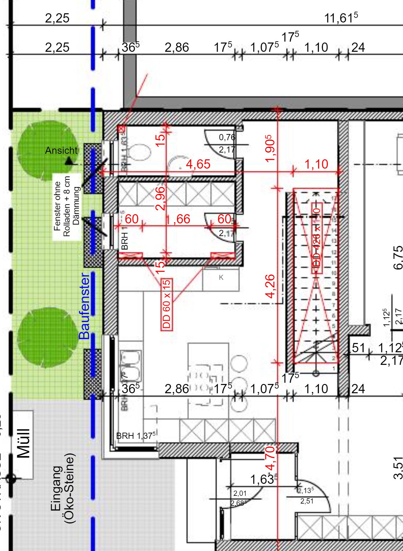

    wollte mich nochmals vergewissern bevor es zu spät wird, weil aktuell die Bodenplatte vorbereitet wird.
    Ich bin mal wieder verwirrt und frage mich, ob die Treppenbreite im Rohbaumaß mit 110cm doch zu großzügig ist?
    Der Planer und Rohbauer meinte nämlich das er im Standard eigentlich immer 100cm plant.
    Die Treppe vom KG zum EG läuft zwischen 2 Wänden.
    Die Treppe vom EG ins DG ist auf der linken Seite offen (die 17,5er Wand gibt es nicht mehr in der neuen Statik)
    Bzgl. der Stufen (vom EG -> DG) wollte ich auch gerne mal Eure Meinung hören, 17 Stufen oder 16?
    Danke im Voraus für Euer Input!

    Nun mach´ den Sack doch endlich mal zu ! ! ! ! !
    Eine Treppe in Rohbaubreite 110 ist nicht zu breit.
