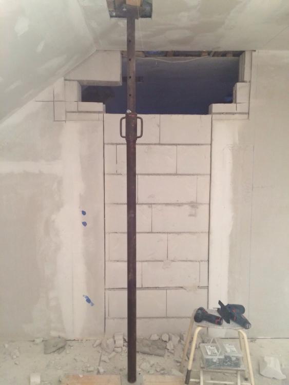

    unser ganzes Haus ist innen mit Gipsfaserplatten auf Ansetzgips verkleidet. An verschiedenen Stellen merkt man durch klopfen das sich der Ansetzgips gelöst hat. Teilweise vom KS Stein, teilweise von der Gipsfaserplatte. Durch Umbauten (Türdurchbruch, Räume zusammenfassen, Mauern entfernen, Schlitze für zusätzliche Dosen setzen) passiert es ab und an, das sich wieder eine Verbindung löst.
    Wie bekomme ich diese Stellen am besten wieder fest?

    könnten das nicht Stellen sein an denen gar kein Ansetzgips ist, deshalb klingt das hohl
    bei den auszuführenden Arbeiten wundert es mich nicht, dass sich die Platten stellenweise lösen, könnte auch sein, dass der Untergrund nicht richtig vorbehandelt wurde,
    wahrscheinlich gar nicht, am besten neu machen.... sorry, ich weiß das will man nicht hören

    ich bin da zwar anderer Meinung, aber so etwas kann man nicht von hier aus beurteilen. Zumindes muß es nicht auf einen Totalabbruch hinauslaufen.

    @Gipser, nein, hat sich definitiv an manchen Stellen gelöst. Die arbeiten von uns haben natürlich noch zusätzliche Ablösungen verursacht. Gut möglich das der Untergrund nicht richtig vorbehandelt war.
    @Peeder, hatte die Idee mit Bauschaum hinterfüllen, das hatte der Vorbesitzer des Hauses anscheinden auch schon gemacht um einen stabilen Untergrund für Fliesen im Bad zu bekommen. Allerdings vermute ich, das durch die Umbauten viel Staub hinter die Platten gekommen ist und dadurch der Bauschaum nicht mehr klebt.

    Abgelöste Flächen vorsichtig rausschneiden und neu befestigen.

    Den Thread habe ich gefunden. http://www.bauexpertenforum.de/showthread.php?15346-Risse-in-Rigipsplatten-Was-tun
    Ich würde es jetzt einfach so probieren.
    teilweise Zitat Peeder: abklopfen, um festzustellen wo die losen Batzen sind, Nageldübel rein, Loch neben den Batzen der lose ist Bohren, aussaugen, innen anfeuchten und mit einer Mörtelspritze frischen Ansetzgips rein.
    Meint ihr das könnte klappen? Oder sollte noch eine Quarzgrundierung mit rein?

    einen Versuch ist es wert
