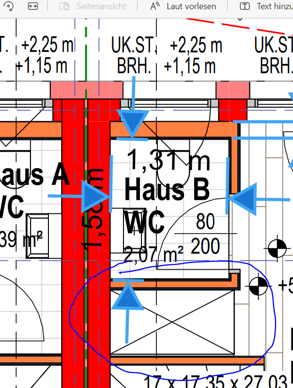

    Hallo liebes Forum-Team,
    wir stehen gerade vor der Entscheidung, wie wir den unten eigenzeichneten Stauraum genau umsetzen sollten. Die Grundidee ist, dass man einen kleinen Raum außerhalb des WCs hat, um Reinigungsmittel/Staubsauger etc. zu lagern
    Die Breite dieses Bereiches ist ca. 60-65cm. Tiefe ca. 1,4m.
    Vorerst wollten wir die Wand komplett weg lassen und die Reinigungsmittel/Staubsauger im WC lagern. Das geht im Klo jedoch nicht wirklich gut, da aufgrund der WC-Tür vermutlich etwas zu wenig Platz sein wird. Habt ihr eine Idee, wie wir das anders lösen könnten?
    Schöne Grüße

    Die Maße sind äußerst ungeeignet, wenn Du meinst, diesen „Raum“ von der kurzen Seite betreten zu können.
    Mit Schultern und Ellenbogen erreichen einige ja schon knapp dieses Maß, dass diejenigen den Raum dann nicht betreten können.
    Von Badseite (bitte nicht „im Klo“ nennen) aus, empfinde ich das mit der Tür auch zu eng und unpraktisch.
    Ich würde die Bad-Tür nach außen aufschlagen lassen und einen Schrank einbauen. Dabei aber mit dem Waschtisch aufpassen, dass dort die Tür vom Schrank passt. Also ein Regal abteilen oder Schiebetüren.
    ist denn die Möglichkeit der veränderten Tür gegeben?
    Was sind das für blaue Striche?

    Die Zeichnung ist allerreinste Modern Art ohne den geringsten Informationswert, man "erkennt" darauf ausschließlich was man weiß daß es sein soll. Ich sage das wohlgemerkt mit über vierzig Jahren Planleseübung. Das wenige, was man "deuten" kann, gäbe zudem keinen Sinn: eine Wand direkt vor einem Fenster (welches sich aber durch diese hindurch aufschwenken lassen soll). Ich hoffe, die Maurer haben ihren Job gründlicher "gelernt".

    Also ich hab ja im Plan lesen keine
    Aber mein Kopf kombiniert bei:
    Klo vorm Fenster....Aha Vorsatzschale bis Fensterbrett

    Ich würde die Tür nach links versetzen und
    Links neben das Waschbecken einen Pax 75x58x2,36 stellen. Dann kannste gegenüber vom Waschbecken noch ein Aposchränkchen hängen o.ä.

    Meiner auch, aber die Zeichnung sagt etwas anderes. Wie gut, daß auf der Baustelle "schonimmerso" gemacht wird, statt Pläne zu lesen *LOL*
