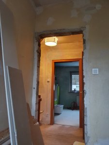

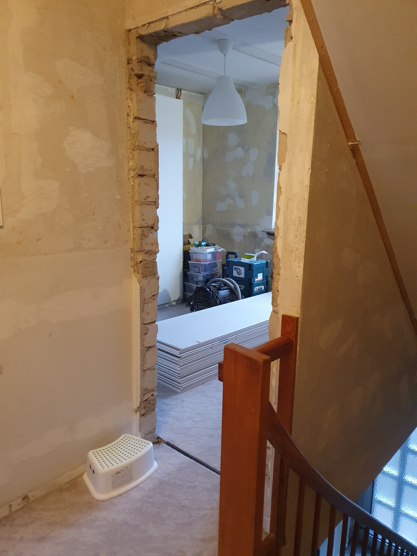

    Hallo, kann mir jemand sagen ob ich diese Türöffnung bis zur decke öffnen darf?
    Es befinden sich weder Wände darüber noch darunter und ein Stürz ist auch nicht vorhanden. Wäre sehr dankbar über ein paar Meinungen. Grüße Oliver

    Hallo, wissen Sie aus was die Decke ist?
    Ich denke aus Holzbalken.
    Können Sie herrausfinden ob das so ist und wie die liegen?
    Die Chancen stehen ganz gut das das ohne weiteres entfernt werden kann

    Danke für die schnelle Antwort. Die Decken bestehen aus Stahlbeton und sind verputzt.
