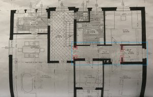

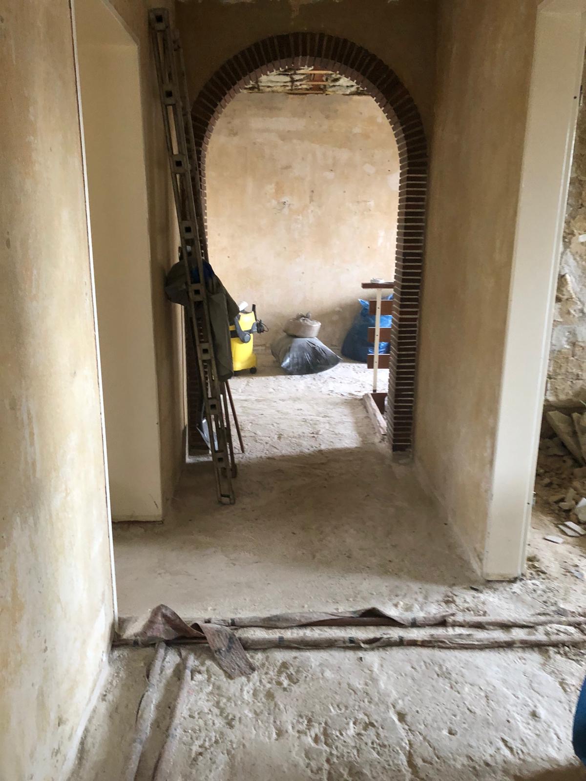

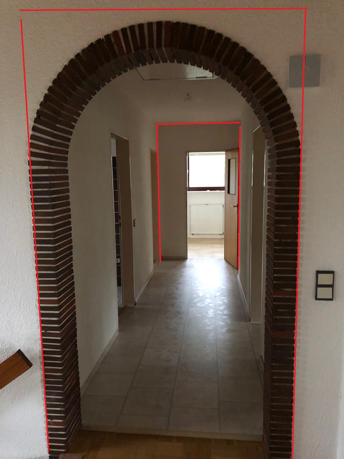

    ich bin aktuell dabei mein Haus zu renovieren und möchte den Flur verbreitern und verlängern.
    Der Flur hat aktuell 2 "Engstellen". Eine ist in Form eines Bogens als Durchgang ohne Tür.
    Die andere ist ein normaler Durchgang mit Tür, die in einen Abstellraum führt. Diese Tür (inkl. angrenzende Wand) und der Torbogen soll nun weg um den Flur zu verbreitern/verlängern.
    Um den Flur zu verbreitern und zu verlängern möchte ich nun die Wände (siehe Bilder) rausnehmen. Ich bin mir nur nicht sicher ob diese Wände eine tragende Rolle in der Statik des Hauses spielen. Vll. kann mir hier jemand weiterhelfen?
    Anbei die Bilder des Flures und der Grundriss.
    Zur Info: Im Grundriss rot markiert die Teile des Flures die weg sollen, blau markiert der Flur
    Besten Dank

    um Sicherheit zu haben, musst du einen Statiker befragen, die Wände müssen nicht tragend sondern könnten auch aussteifend sein

    Bei dem Durchgang mit Tür hätte ich keine Bedenken die kurzen Seitenmauern zu entfernen.
    Bei dem Durchgang mit Bogen überprüfen wie die Decke des großen Raumes hier aufgelagert ist.
    ZB den Bereich direkt unter der Decke etwas frei stemmen und nachsehen, ob hier ein Holzbalken etc. liegt,
    der die Balken trägt.
    Ansonsten einen Balken/Träger einbauen, was bei der geringen Spannweite auch kein Problem ist.
    Es hängt auch davon ab ob es sich um eine Holzbalkendecke oder Stahlbetondecke handelt,

    Nein-nicht dasselbe
    aussteifend heißt nicht unterstützend oder tragend sondern gegen seitlich wirkende Kräfte wie Wind,
    die angrenzenden Wände aussteifend..
