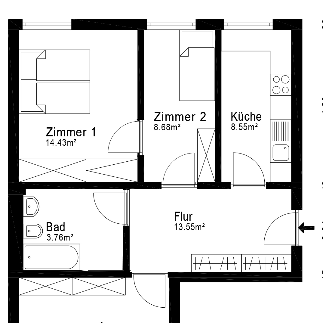

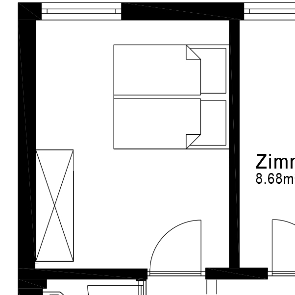

    Von den zwei Meter Gesamtbreite sind irgendwas um 8cm von den Seitenwänden beansprucht. Mindestens zwei davon brauchst du nicht wirklich. Bei voller Ausnutzung der vorhandenen 1,95m hättest du also kaum Verlust an innerer Breite. Dazu noch eine optimierte Aufteilung und der Pax kann einpacken.
  2. #22 carolinacaro, 17.05.2022
    carolinacaro
    carolinacaro
    16.05.2022
    16
    Achso, stimmt ohne Wände zwischen 2 Korpuse bekomme ich schon etwas. Ich brauche alles: Hängern, Boden, Schubladen...
    Ich muss sowieso neben der Tür etwa Platz haben, mindestens 25-30cm, dh. ich habe nur 165cm-170 platz für den Schrank

    Zimmer tauschen? Daneben ist ja noch eins. Wie ist das geschnitten? Oder gibt es noch weitere Zimmer? Sind die verplant? Man könnte ja auch ein Arbeitszimmer mit Ankleide kombinieren.
    Ist das Miete oder Eigentum?
  5. #25 carolinacaro, 18.05.2022
    carolinacaro
    carolinacaro
    16.05.2022
    16
    Es ist Eigentum. Das Zimmer daneben ist echt klein, nur 2 meter breit :not_w1:. Es ist unser Arbeitszimmer und dafür ist es schon richtig klein. Ich habe alles probiert, und es geht nur mit der ersten Lösung :bau_1:
    Und daneben ist die Küche, auch schmal :/. Die ganze Seite der Wohnung ist problematisch, weil alle 3 Räume irgendwie schmal sind.
    Auf der andere Seite ist einfach das große Wohnzimmer....In der Mitte - Badezimmer.
    Ich kann den Schrank eventuel in der Ecke an der Badezimmer Seite haben. Die erste Lösung wäre aber eleganter und mehr praktisch

    Schnapsidee, wegen eines Schrankes eine tragende Wand, die einem noch nichtmal gehört, verschieben zu wollen.
    Was die Sache aber noch unverständlicher macht, ist die Vehemenz, mit der daran festgehalten wird, obwohl sich alle an die Stirn fassen.

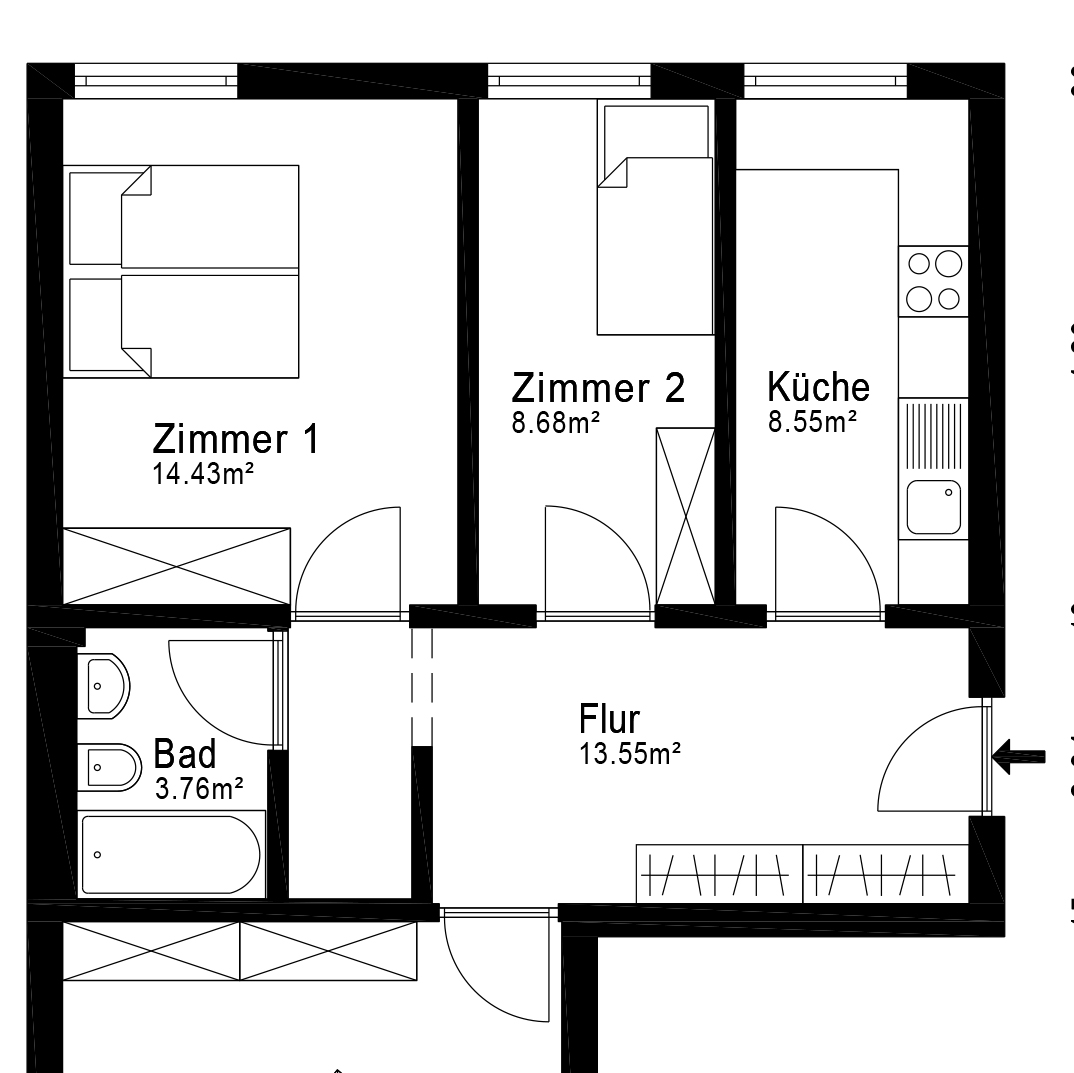

    Ohne zu wissen, welche Wände tragend sind, würde ich da gar nix machen. Ansonsten wäre mein Plan eher dieser:
    Stellfläche maximiert und das Minibad entschärft. Büro als Durchgangszimmer fände ich weniger schlimm.
    Kriminelle gefällt das.

    Danke, Katja, die Idee finde ich richtig toll. In dem Abstellraum befindet sich aber einen großen Schacht, deswegen kann man das Badezimmer nicht erweitern.
    Auserdem, finde ich es einfacher eine Türöffnung bisschen zu verschieben, als eine ganz neue zu machen. Das Arbeitszimmer brauchen wir und 2 Türen im Arbeitszimmer wären leider nicht gut.

    Die Wand zwischen Zimmer 1 und 2 könnte evtl. je nach Statik als nicht tragend eingestuft sein und ein Durchbruch ist dort wesentlich einfacher auch in Bezug auf die WEG umzusetzen
    die Wände zu Flur, Treppenhäusern Außenwänden usw sind eben meist tragend/aussteifend
    Der gesamt Aufwand eine wandöffnung um 35 cm zu versetzen wird fast der gleiche sein wie eine neue zu machen.
    Im Arbeitszimmer wäre evtl ja auch eine Schiebetür denkbar dann verlierst du den Platz weniger bzw. anders
