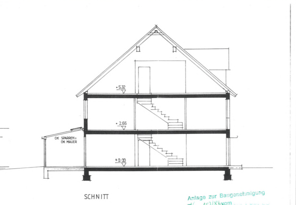

    Es ist ein Reihenendhaus mit Keller. Ich füge Euch Mal die anderen Grundrisse bei, die alle nicht mehr ganz aktuell sind. Im EG gibt's den Hauswirtschaftsraum nicht mehr (ist alles offen) und statt der Terrasse gibt es einen Wintergarten. Und im DG ist auch alles offen und es gibt keinen Abstellraum mehr. Auf den Rest gehe ich Mal weniger müde ein :) Und morgen geht's dann erstmal mit dem Schlitzen für die Elektrik los. Tür zumauern ist Mal was für zwischendurch und nivelliert wird erst in ein paar Wochen wenn es hoffentlich Mal mit der Heizung losgeht.
    Übrigens BJ. 1987
  3. #23 Sergius, 19.11.2021
    Sergius
    Sergius
    21.10.2021
    384
    50
    gibts einen Schnitt?

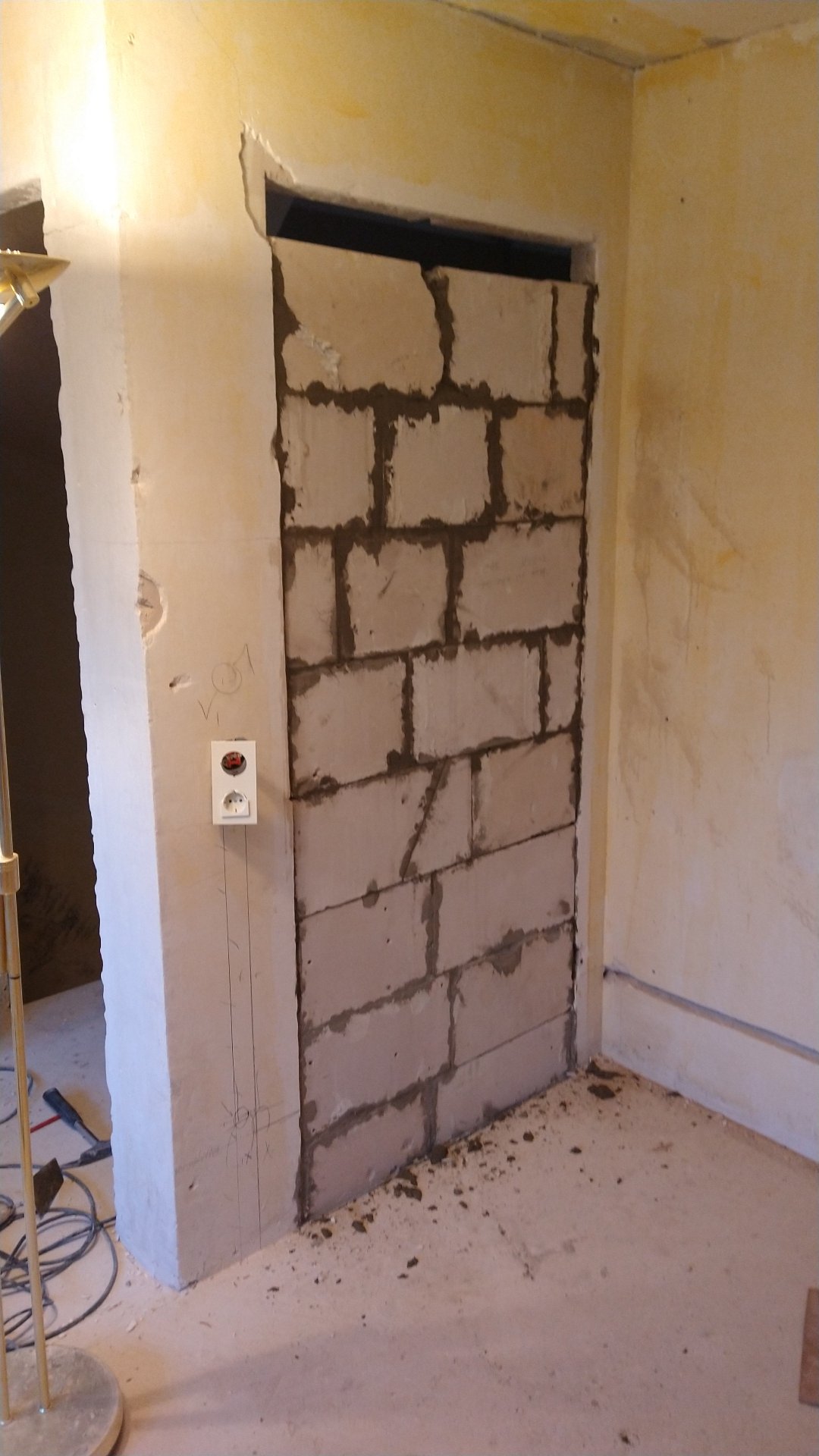

  5. #25 Schulti, 22.11.2021
    Schulti
    Schulti
    14.11.2021
    26

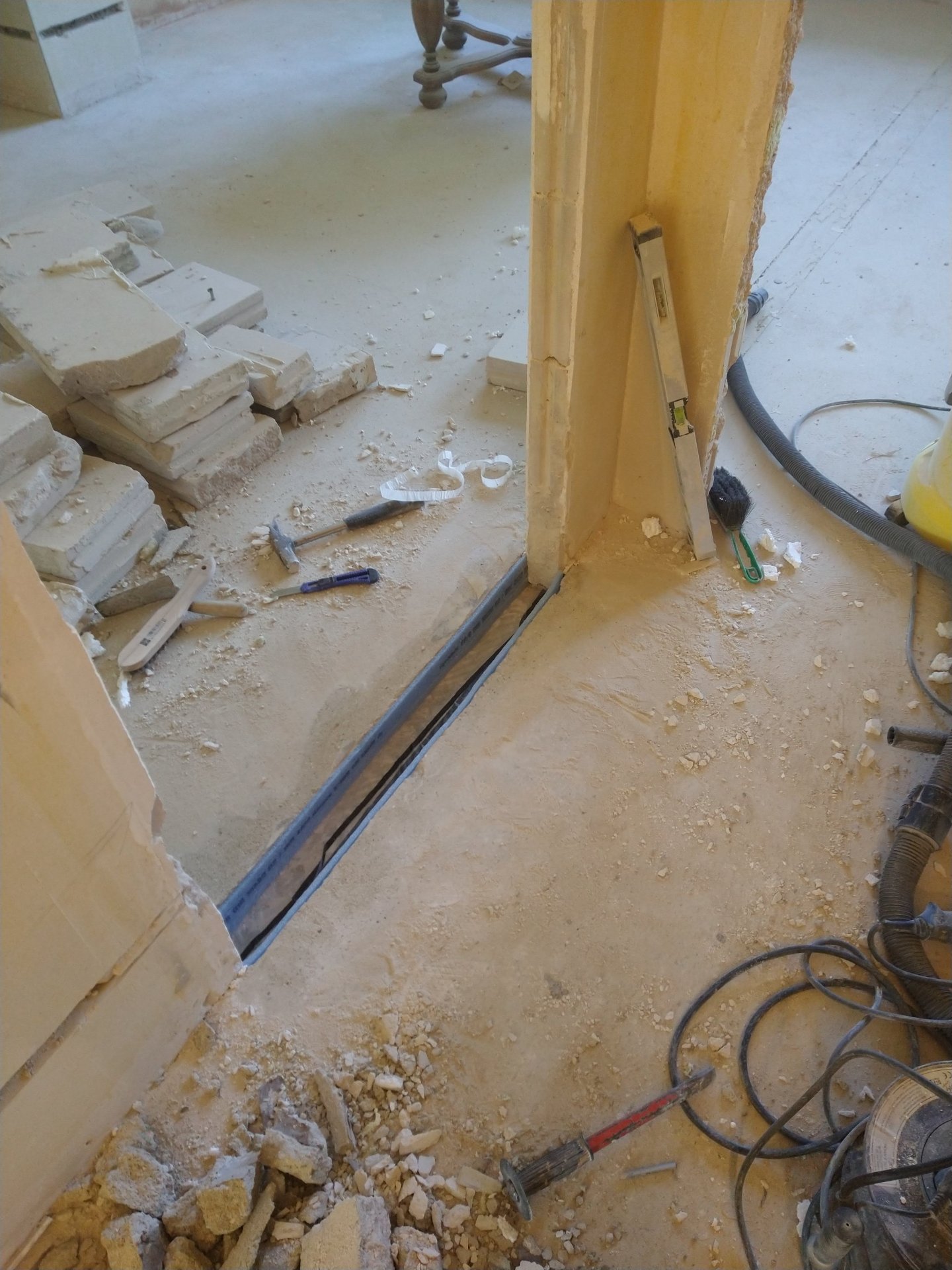

    Ich habe heute dann auch mal angefangen die Türe zu verschließen. Auszahnen wäre sicherlich keine schlechte Idee, aber an der einen Seite ist das verbleibende Stück Mauer so schmal, dass ich da nicht noch mehr Material wegnehmen wollte.
    Jedenfalls habe ich dann heute den Estrich weggeflext, Randdämmstreifen reingeklebt und noch ne Lage Teerpappe draufgelegt. Die erste Reihe war dann nicht so einfach auszurichten wie ich es mir erhofft habe, daher woltle ich diese erst einmal fest werden lassen, bevor ich den Rest aufmauere. Foto wie gewünscht anbei!

  6. #26 Sergius, 22.11.2021
    Sergius
    Sergius
    21.10.2021
    384
    50
    Sieht doch ganz Prima aus..
    Allerdings bei deinen Schwimmend verlegten Vinylboden steig ich aus. Halte ich für Minderwertig...
    Die Ebenheit ist für den Vinyl auch irrelevant (bis zu einem gewissen grad). Da gibts kniffe um sowas zu lösen.

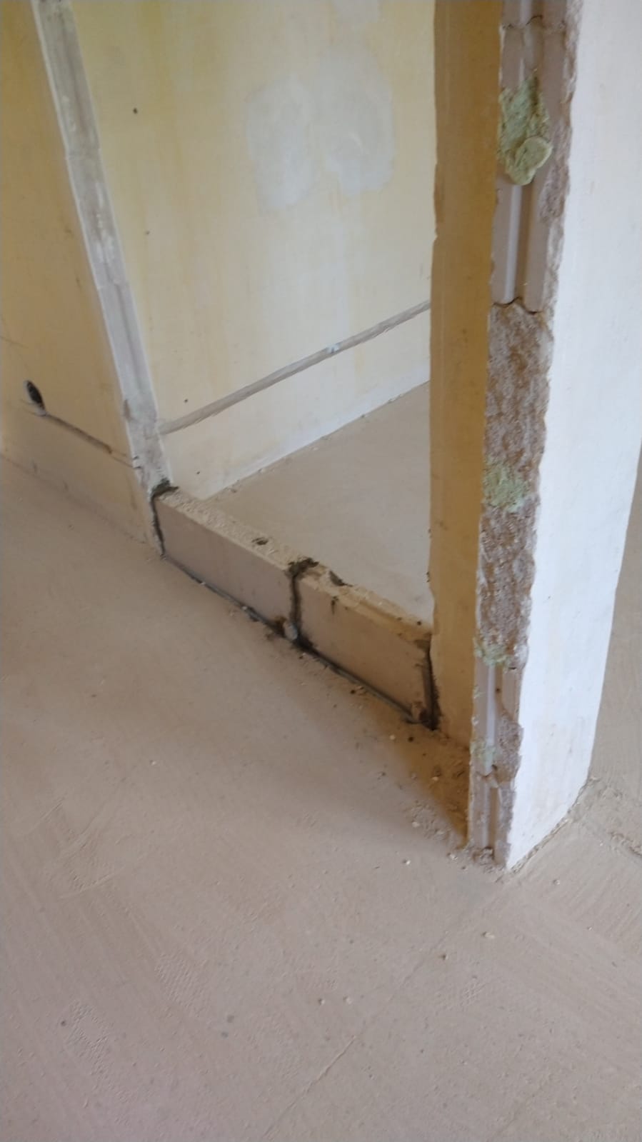

  7. #27 Schulti, 27.11.2021
    Schulti
    Schulti
    14.11.2021
    26
    Heute ging es endlich ein bisschen weiter...
