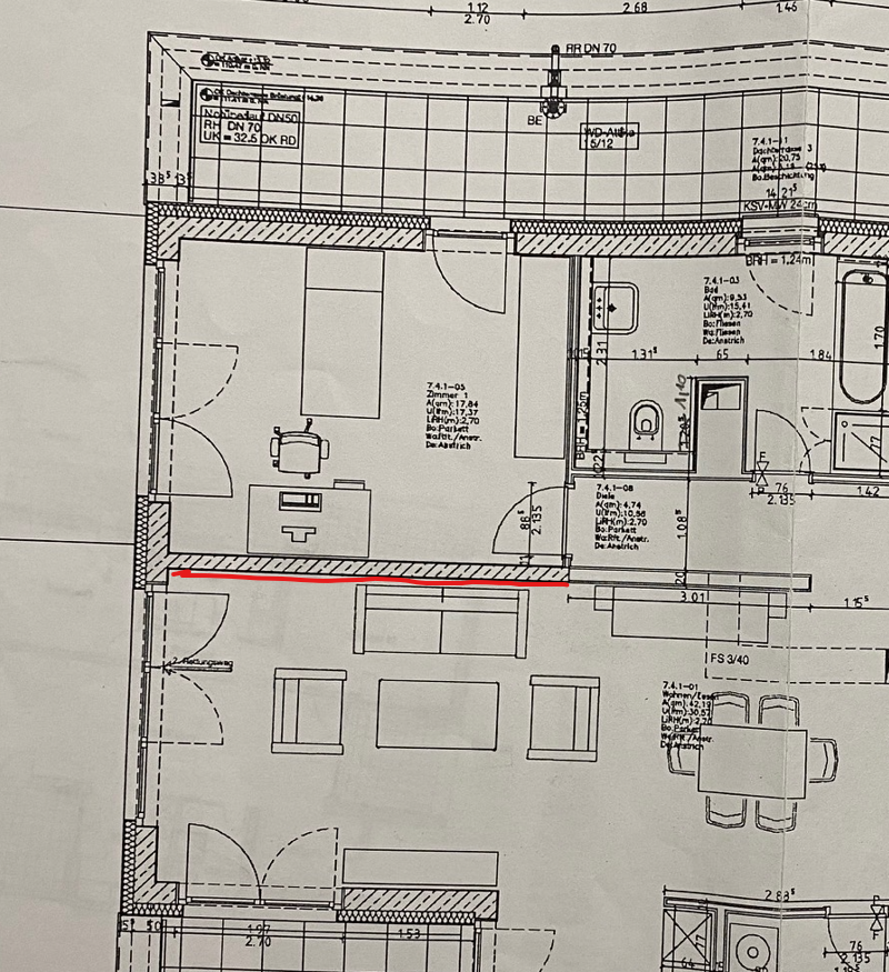

    Hallo zusammen, ich bin neu hier. Ich habe eine Wohnung (BJ 2013) im obersten Stockwerk des Gebäudes (4 /4 ). Kann mir bitte jemand sagen, ob die rot markierte Wand abgerissen werden kann? Oder in einen schönen Bogen umgewandelt werden?
    Kann jemand schätzen, wie viel das kosten würde? Die Wand ist 4,7 m lang und 2,7 m hoch.
    Vielen Dank im Voraus und bleib Gesund!

    Grundsätzlich sollte das möglich sein. Welche Maßnahmen ggf. erforderlich sind, um die Lasten abzufangen und umzuleiten, sagt dir der Statiker.

    und der Eigentümer oder die Eigentümerversammlung, wenn Dir nicht das ganze Gebäude gehört.

    Tragend und aufsteigend,obwohl der Grundriss nicht vermaßt ist, einfach Abreißen, geht hier m.E. erstmal nicht.

    Das ist keine Wand von VIERmetersiebzig Breite, sondern der massive Teil einer Wand von SIEBENmetersiebzig Breite - und wenn man diesen Teil kürzer hätte dimensionieren können, wäre das wohl getan worden. Daraus kannst Du ableiten, daß es nicht (oder mindestens nicht ökonomisch) darstellbar war. "Ökonomisch" hier wohlgemerkt unter dem Gesichtspunkt, daß ich hier ein Objekt für bereits "gehoben solvente" Mieter vermute.
    Wenn ich mir in dieser Architektur einen Bogen am Sturz vorstelle, müßte ich "Stil" vermutlich mit "ie" schreiben (aber an meiner Machbarkeitseinschätzung ändert das nichts). Mit einer Platincard mag es möglich sein.
