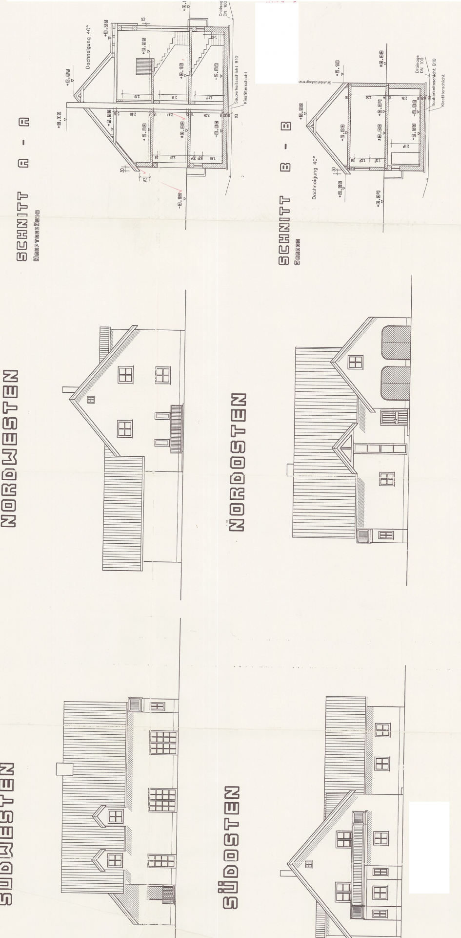

    Hallo zusammen ,
    wir probieren seit ca. 6 Monaten einen vernünftigen Umbau zu planen , Wir malen , zeichnen ,sprechen und finden leider keine Lösung :-(
    Jetzt wende ich mich an euch , vielleicht hat jemand einen Geistesblitz an das was wir noch nicht oder nie gedacht haben/hätten .
    Folgender Plan:
    Meine Schwiegereltern haben ein großes EFH das wir gerne zu
    • 2 Wohneinheiten umbauen würden das man später evtl. mal vermieten kann
    • im EG 3 ZKB ,
    • im OG sollen 4 ZKB entstehen
    • separater "Eingang"
    • evtl.. Zugang von OG bis in den Keller (nicht zwingend notwendig )
    oder macht es mehr sinn das Dach zu heben und eine komplette Wohnung "neu" zu machen ?

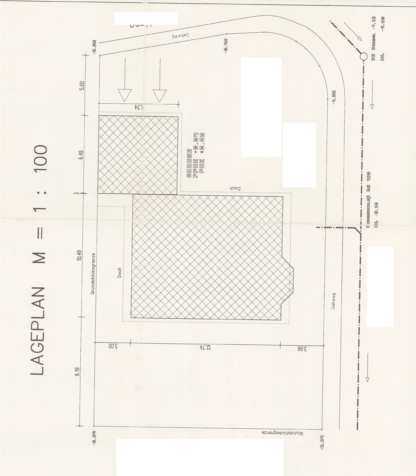

    oder einen Anbau in den "Vorgarten" ?
    Garage liegt ca. 1,5 Meter höher als das EG ( falls man es am Plan nicht erkennen kann)
    Das Haus ist gerade mal 25 Jahre alt und wirklich in einen TOP zustand !
    Ein Bauunternehmen hat gesagt das er das nicht macht weil es Schade ist an dem Haus so rumzureißen , ein zweiter Plante einen Anbau als Treppenhaus , dann Entstand ein zusätzlicher Raum allerdings ohne Fenster .
    Ich hoffe nichts wichtiges vergessen zu haben ?

    Ok ich habe jetzt alles in PNG Format !

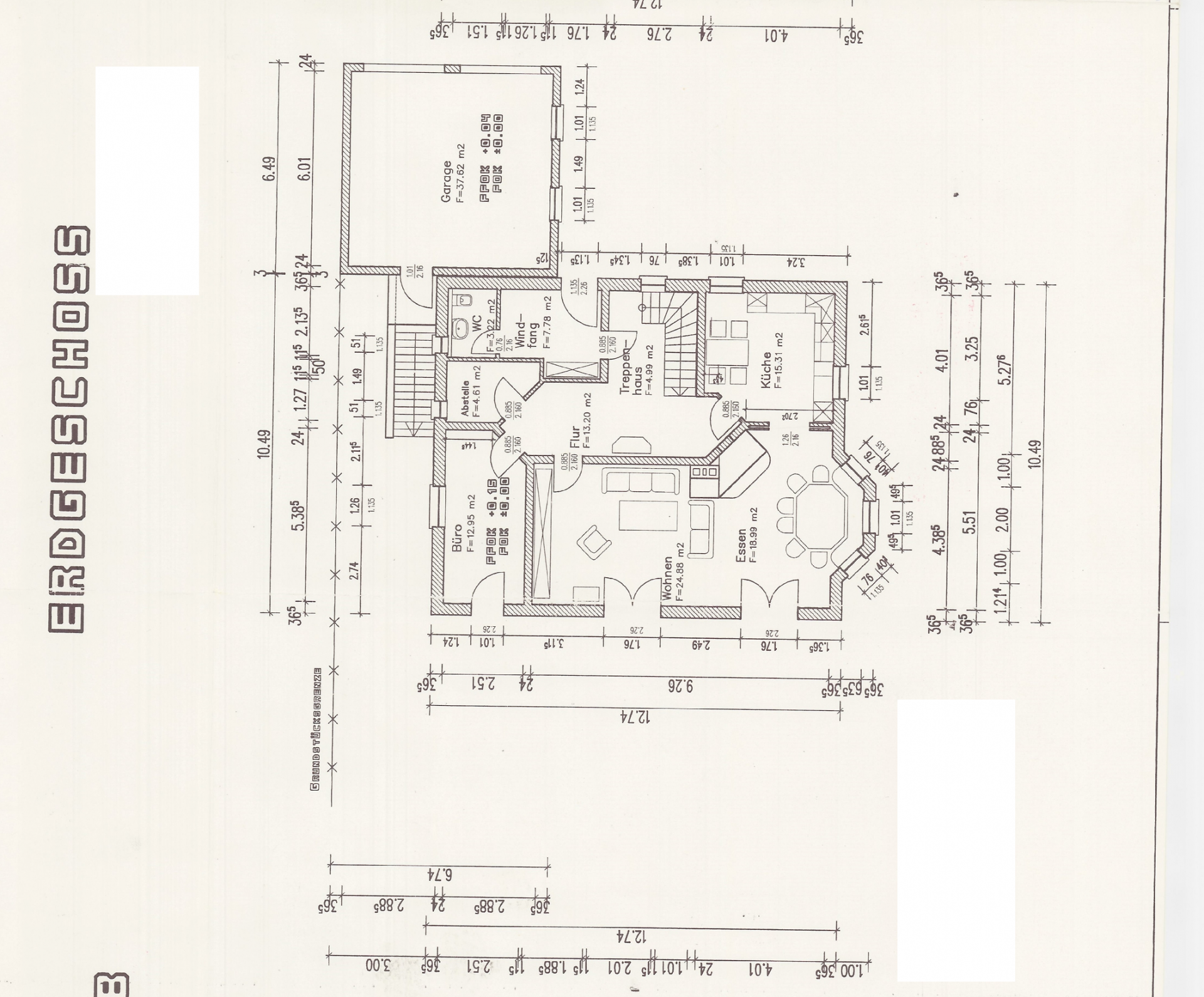

    Wozu braucht man einen Windfang ?
    So auf den ersten Blick....
  10. #10 jodler2014, 08.01.2021
    jodler2014
    jodler2014
    20.12.2014
    3.907
    542
    Angestellter
    RP
    EG :
    - Die neue Eingangstür kann dorthin ,wo der Schrank im Windfang eingezeichnet ist.
    - Tür zur Treppe entfernen und den Durchgang zur Treppe ( Betontreppe ?? ) verbreitern.
    - Flur EG dann zur Treppe hin trennen .
    - Tür zum Abstellraum samt schräger Wand entfernen .
    Dadurch vergrößert sich der Bereich und der Zugang zum WC kann dann von hier erfolgen und nicht mehr vom Treppenhaus
    - Küche wird zum Schlafzimmer und Essen / Wohnen wird zur Wohnküche
    - Büro wird zum Bad
    So als erste Idee ohne großartig an den tragenden Wänden etwas zu verändern .
    Ist halt nur alles etwas kompakter .

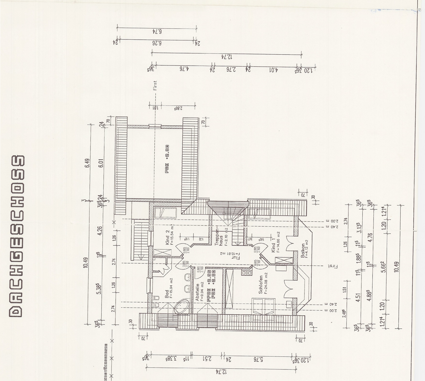

    Im OG dann ebenfalls nur im Bereich der nicht tragenden Wände die Räume neu anordnen .
    Treppenhaus schliessen usw.
    Dann wird der Zugang zur Treppe aber unpraktisch..

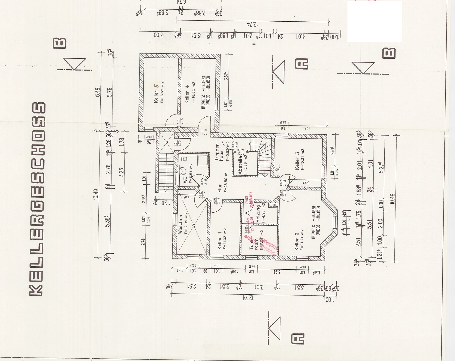

    Der Plan ist nun eine Treppenhaus anzubauen , bis in den Keller durchzubrechen , Treppe im OG und EG zu verschließen !
    oben entsteht dann nur eine 3 Zimmer Wohnung , mit der option das man mittels einer Wendeltreppe das 4te Zimmer in den Spitzboden macht wenn es wirklich soweit sein sollte !
    unten
    Tragende wand bei Büro raus bzw versetzen sodass der Wohn/essbereich kleiner wird und ein Schlafzimmer errichtet werden kann !
    der windfang bleibt aus speis und gäste wc wird bad und aus dem Treppenaufgang wird speis bzw abstellraum !
    das solls dann gewesen sein :- )
    Ich rechne mit einem Kostenaufwand von ca 150 t€
    denke das sollte so zu machen sein

    Beim Durchbrechen in den Keller kann ich Dir sprachlich nicht folgen, und in allen anderen Dingen technisch nicht (was nicht an meinem Vorstellungsvermögen liegt, ich mache seit vierzig Jahren Bauplanung).
    Selten habe ich eine so hohe Dosis "keine Ahnung" gelesen. Darüber, daß tragende Wände gerne unter Plattengrenzen von Deckenfeldern stehen, scheinst Du nicht für fünf Pfennige nachgedacht zu haben. Was macht der Kumpel beruflich, der diese Schnapslaune mit Dir ausgebrütet hat ?
    Eingangs meintest Du noch
    und nun willst Du ein Erdgeschoß in eine Etagenwohnung umwandeln, aus dem KG und DG herauskappen und auch noch im Grundriß weitgehend ummodeln. Hundertfünfzig Mille - selbst wenn Deine Schätzung (by the Way: wie viel kannst Du nachfinanzieren, wenn sich diese Schätzung während des Umbaus als blauäugig erweist ?) aufgehen S.O.L.L.T.E, ist das seeehr viel Geld für nichts. So viel wirst Du für einen Wechsel (d.h. dieses Haus zu verkaufen und die gewünschte Umbau-Ergebnis-Wohnung als Bungalow oder Etagen-ETW zu kaufen) niemals an Budget verpulvern müssen - es sei denn, Du wollest auch noch einen Upgrade dabei mitnehmen. Den Treppenhausanbau sehe ich hier nur traufseitig neben der Garage möglich, und allein wegen dessen Häßlichkeit wird niemand die DG-Wohnung mieten wollen, aber auch sonst wird die die Umbaukosten im Leben nicht wieder einspielen. Die Dämmung des Daches hast Du in Deiner Schätzung mindestens vergessen, und original gebaut schätze ich da nur die übliche Isomatte zwischen den Sparren, das ist aktuell mal eben zwei Oktaven unter Standard.
    Nicht böse sein, aber mit dieser Umbauidee könnte man als Comedian auf Architektenkongressen auftreten.
    Tu Dir das nicht an. Immobilien sind immobil, aber konvertierbar !
    Du willst im Grunde ein völlig anderes Haus rund um ein vertrautes Wohnzimmer. Gehe zu einem Architekten, lasse ihn dir ein neues Haus bauen, und zeige ihm dieses Wohnzimmer, das er da nachbauen soll.
