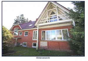

    wir überlegen ein freistehendes Haus zu kaufen allerdings wären hier einige Umbauarbeiten nötig.
    Das Haus liegt praktisch an einem kleinen Hang, auf der Südseite ist das Grundstück ebenerdig auf der Nordseite guckt der Keller ca. 1 m aus der Erde.

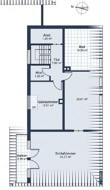

    Punkt 1: Drittes Schlafzimmer
    Hauptsächlich geht es erstmal darum wie man am einfachsten ein drittes Schlafzimmer als nicht durchgangszimmer herstellen könnte.
    Im Dachgeschoss gibt es zwar ein großes Eltern Schlafzimmer allerdings dreiseitig mit Dachschräge und uns fällt einfach nicht ein wie man einen Flur ohne riesige Wege gestalten kann.
    Alle drei Schlafzimmer sollten möglichst auf einer Ebene liegen. Habt Ihr da Ideen?

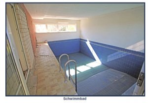

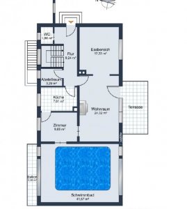

    Punkt 3: Schwimmbad als Wohnraum nutzen
    Es gibt einen altes Schwimmbad was saniert werden müsste. Dieses möchten wir als Wohnraum nutzen wie ist noch unbekannt evtl da Wohnzimmer vergrößern und ein Gäste/Schlafzimmer erstellen.
    Wie kann man kostengünstig eine Decke einziehen? Holzbalken? Nachträgliche Betondecke? Sollte man einen Schacht einbauen um alle Jahre mal zu schauen ob dort alles in Ordnung ist?

    also kostengünstig und auch nicht federnd wie eine holzbalkendecke ist sicher
    das ganze mit Schotter als verlorene Schalung auffüllen, Anschlusseisen in die Deckenplatte
    und eine Betondecke einziehen.
    Dafür ist aber ein Statiker hinzuzuziehen, der das ganze auf Umsetzbarkeit prüft.
