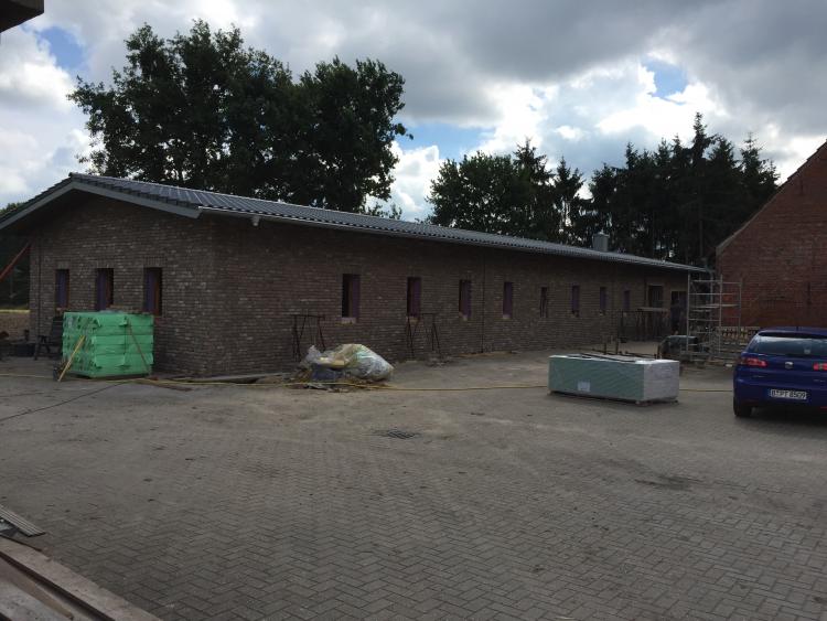

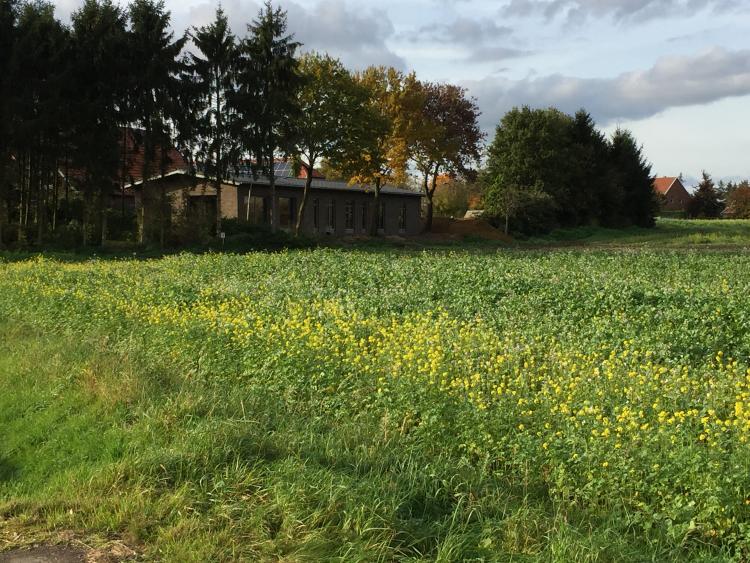

    So, ich wollte mal einen kurzen Zwischenstand posten und aktuelle Fotos zeigen.

    Fand das Projekt, als ich es am Anfang gesehen hatte eher so naja. Das äußere von dem Stall, das Dach und die Klinkerfarbe, das sah ja überhaupt nicht ansprechend aus und konnte mir nicht vorstellen, das es was vernünftiges wird, aber jetzt sieht das richtig gut aus. Hast du auch schon Fotos von innen, auch wenn der Innenausbau logischerweise noch lange nicht fertig ist. Machst du da eigentlich eine Fußbodenheizung rein?

    Sieht klasse aus...

    Sehr schön! Fotos von innen würden mich auch interessieren...

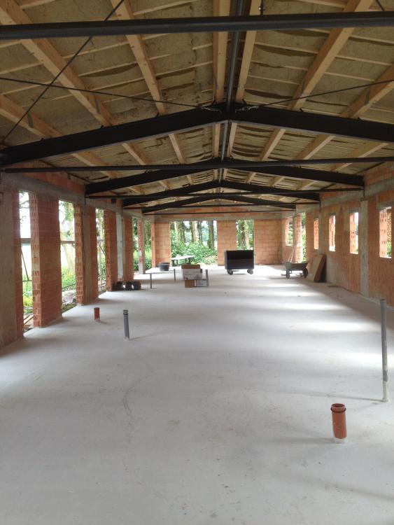

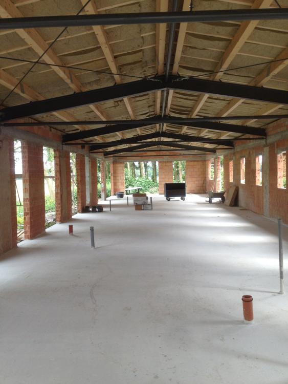

    Fotos vom aktuellen Stand des Innenausbau werde ich die Tage mal machen und hochladen.
    Anbei ein altes Foto vor dem Innenausbau. Die Stahlträger und Rohre sind übrigens sichtbar. Die Decke wurde direkt unter den Pfetten abgehangen. Über den Pfetten wurden 120 mm Sparren gedämmt und zwischen den Pfetten 240 mm gepflockt.
    Die Innenwände wurden aus Holzständerwerk aufgestellt. 100mm KVH + Beidseitig OSB + Beidseitig Rigibs.
    Alle Räume sollen mit Fußbodenheizung ausgestattet werden. Da die Fläche da ist, wurden horizontal Flächenkollektoren auf ca. 600 qm verlegt. Eine Sole-Wasser Wärmepumpe soll zum Einsatz kommen. Die Sole Strecke wird dann durch die Wohnraumlüftung zusätzlich vorgewärmt.

    brandschutz?

    da hätte ich gerne mal ein bild von den pflöcken!

    Was soll mit dem Brandschutz sein?

    schaut ja schön aus, ich würde den stahl auch sichtbar
    lassen wollen.
    nur so wie es jetzt ausschaut, geht kein feuerwehrmann freiwillig rein, wenns mal brennt.
    stahl hat die unangenehme eigenschaft, bei einem brand innerhalb
    von minuten seinen dienst zu versagen, ohne vorankündigung.
    da muß wenigstens ein brandschutzanstrich aufgetragen werden, ansonsten
    sagt mit sicherheit auch das bauamt, so nicht.

    Die Bedenken hatte ich auch! Daraufhin habe ich mich beim Bauamt und beim Bauforum Stahl erkundigt, ob die Träger einen Brandschutzanstrich benötigen. Die Antworten waren, dass dies wohl bei einem freihstehenden Wohnhaus nicht notwendig ist.
