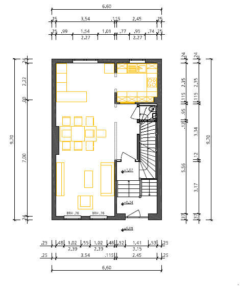

    Da in diesem Forum immer wieder tolle Ideen zu vorgestellten Grundrissen kommen, wollte ich meinen Plan auch noch mal dazu stellen.
    Es ist ein altes ( Bj 1905) Stadthaus mit Souterrain, Erdgeschoß und erstem Stock, Dachgeschoss soll ausgebaut werden, kleiner Garten (50 m²). Insgesamt kommt dabei dann eine Wohnnutzfläche von ca 210m² raus.
    Im Prinzip sieht das alles schon so aus wie wir uns das vorgestellt haben. Aber da zumindest ich das zum ersten mal mache, übersieht man ja wahrscheinlich die Hälfte.
    Das einzige wo uns noch keine gescheite Lösung eingefallen ist, ist der Windfang vor der Treppe in den ersten Stock. Vermutlich ganz einfach: Wand bis oben, vor dem Geländer. Aber vielleicht gibt es hier ja doch noch bessere Ideen.

    ich kapier's nicht so ganz: Eingang ist im Souterrain bzw eine halbe Etage unter dem EG? Warum heißt das Bild Souterrain? Die gelbe Einrichtung ist im EG? Oder Souterrain und Eingang noch tiefer??

    Upps. da sind mir meine Grafiken durcheinandergekommen...:confused:
    also natürlich ist das Souterrain unten
    http://[​IMG]
    Dann kommt das Hochpaterre
    http://[​IMG]
    ungefähr auf halber Höhe dazwischen ist der Eingang.
    Das Hochpaterre wollen wir als Wohn-Koch-Etage nutzen.

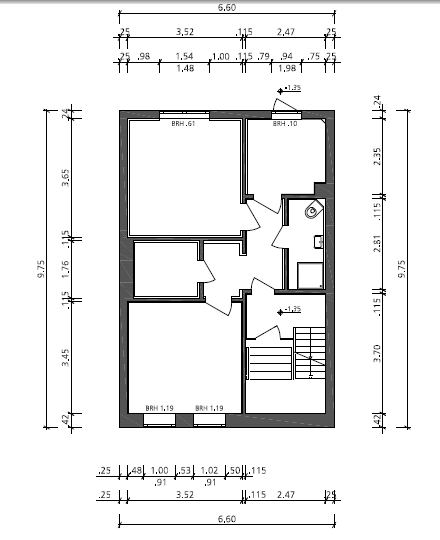

    Erster Stock für Arbeits und Kinderzimmer..
    http://[​IMG]

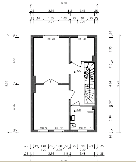

    Und im Dachgeschoss schlafen, begehbarer Kleiderschrank und noch ein Arbeitszimmer...
    http://rtenforum.de/vbimghost.php?do=displayimg&imgid=1954'][​IMG][/URL]
    So dass war jetzt vielleicht schwierig, aber ich hoffe so sieht man alles...

    So, wie die Türanschläge geplant sind, sollte in jedem Geschoß auch unbedingt ein Apothekerschränkchen hängen ...

    inzwischen hatte ich die Höhenangaben auch kapiert :)
    Ich gehe mal davon aus, daß die Türen nicht zu Flur hin öffnen, sonst hätte Stefan61 recht..
    Ihr wollt also den Raum im EG vergrößern, indem ihr die alte Trennwand zum Treppenhaus verkürzt und dafür eine Wand im "Treppenauge" hochzieht?
    Das ist dann zwar ein Windfang zum EG, allerdings zieht es halt dann durch das gesamte Treppenhaus.
    Außerdem habt ihr nahezu keinen Garderobenbereich mehr (Regenwetter: wo kommen nasse Jacken, Regenschirme, Schuhe zum abtropfen hin?)
    Ich würde versuchen, einen Kompromiss zw. Wohnraumvergrößerung und Garderobenbereich zu finden (z.B. der 7. Stuhl am Esstisch muß vermutlich nicht dauernd dort stehen.
    Einen Windfang würde ich zumindest versuchen am oberen Ende der Eingangstreppe zu platzieren.
    Wegen der Treppe in den 1. Stock ist das zwar kritisch, aber evtl durch eine Schiebe- oder Doppelflügeltür machbar

    Doch die Türen gehen im Moment noch alle in den Flur auf....
    inwieweit das zu ändern ist müssen wir noch sehen. Aber ihr habt ja recht, ich will schließlich nicht auch noch zuhausse arbeiten...:yikes
    Der Windfang war auch genau an den Absatz der Eingangstreppe geplant, eben um diesen Schornsteineffekt bis zum Dach zu vermeiden.
    Eine Gearderobe hatten wir unter die Treppe geplant... da ist fast mehr Platz als im Flur... Freunde haben dort eine und wenn man vorbeigeht liegt sehr leicht mal eine Jacke unten.
    Für wirklich nasse Klamotten bietet sich vielleicht noch ein Eckchen im Keller an...
