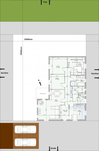

    Hallo allerseits,
    nach dem ich bereits den einen oder anderen Grundriss-Thread hier gelesen habe, oute ich mich an dieser Stelle auch mal als angehender Bauherr und würde mich über ein paar Kommentare zu dem Folgenden Entwurf sehr freuen.
    Vorab:
    [x] ja, ich kann Kritik vertragen.
    [x] ja, ich erkenne die hier versammelte Kompetenz vorbehaltlos an!
    [x] Ja, ich bin Masochist oder zumindest auf dem Weg dahin :).
    Zunächst die Eckdaten und ein paar Gedanken, die wir für nicht unclever halten - bis jetzt ;):
    1) Winkelbungalow für Paar, Mitte 40, keine Kinder
    2) Muss noch nicht barrierefrei sein, darf aber Potential für ggf. späteren Umbau haben
    3) Wir mögen eher das gemütliche Höhlen-Ambiente als die Bahnhofshallenatmospäre einer völlig offenen Bauweise.
    4) Der Entwurf ist ausschließlich von mir, kein Profi bis jetzt beteiligt; erstellt mit MS Visio.
    5) Der Nordteil der bebaubaren Fläche (weiß) ist frei , weil dort u.U. später noch ein Anbau/Einliegerwohnung angefügt werden soll.
    6) Der Winkel ist bewußt nach Nordwesten offen, weil wir so auf der Terrasse Schatten haben KÖNNEN, wenn wir wollen. Wer Sonne haben möchte, braucht nur 3m nach links auf die Wiese zu gehen. Wäre die Terrasse nach Südwesten offen, stünde die Sonne ab mittags prall auf der Terrasse und man brauchte für Schatten einen Sonnenschirm oder müsste ins Haus gehen.
    7) Küche in Südost-Ecke wegen morgens LICHT! Badezimmer dito.
    8) Schlafzimmer nach Osten, damit a) die Abendsonne nicht darauf brennt und b) Alarm auf der Terrasse nicht so stört.
    Was mich noch am meisten stört, ist der lange und potentiell dunkle Flur (oder würde es vielleicht gar nicht so schlimm?).
    Da wir noch am Anfang der Grundrissplanung stehen und somit noch nichts in Stein gemeißelt ist, freue ich mich auf Tipps ebenso wie auf Verrisse.
    Und hier der Entwurf (am besten downloaden und in externem Viewer ansehen): Grundriss_v0.0.1.jpg

    ... hmja ... der grundriss-entwurf halt :). mehr gibt's noch nicht.
    soll ein verklinkerter walmdach-bungalow werden. sorry, das vergaß ich zu erwähnen.

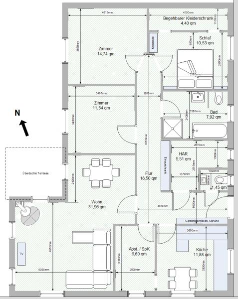

    Der Flur ist super! Er zeigt nämlich hervorragend, wie ein Bungalowgrundriss IMHO genau nicht sein sollte: ein mittig gelegener, dunkler Schlauchflur, drumrum die Zimmer geklatscht.

    küche und guter essplatz liegen sehr weit auseinander. das gibt kilometer im jahr.
    der flur wird dunkel.
    walmdach lässt keine schöne ansicht erwarten.
    nur am grundriss kann kein entwurf bewertet werden.

    Walmdach, mit diesem Fitzel-Winkel? Sieht a) Kacke aus und b) aufwendig (wie auch immer das jetzt nach der Rerchtschreibungsreform geschrieben wird :D )
    Ansonsten ist nicht viel zu erkennen. Technik-Raum/HWR ist da wo?

    HAR => Haus-Anschluss-Raum, evtl. mit Waschmaschine. Diese sonst in Abstellraum.

    Die Situation beim Betreten des Schlafzimmers wirkt etwas eng... Oder muss man erst eintreten, nach rechts zum Kopfende des Bettes laufen, die Tür schließen und dann kann man erst zum Schrank etc..?
    Der "begehbare Kleiderschrank" schneint "etwas" eng geraten zu sein wenn ich die Zahlen richtig entziffern kann.. (110cm tief?)
    Wenn ich da eine Regaltiefe von 60cm ansetze bleiben noch ganze 50cm raum davor....

    - WC zu klein, hier muß noch ein Spülkasten (d = ca. 15 cm) hinzugefügt werden. Dann reicht's kaum um sich auf den Thron zu setzen --> Raum muß sicher 25 cm - 35 cm breiter werden.
    - Türen in den hinteren Zimmern an künstlich geschrägten Wäden...warum dies? Tür im SZ geht z.B. gar nicht vollständig auf...
    - Hauseingang...Türenkollisionen, extrem schmal, selbst für die Haustür eicht es nicht so richtig.
    Insgesamt mal die notwendigen Insdtallationen mit berücksichtigen (Unterputzspülkästen....Leitungsführungen... was auch immer). Da kommen dann andere Wandstärken und daraus resultierend auch anderen Raumgrößen/ Gebäudegröße bei raus.
    Das separieren von Küche und Essen ist iO, wennglich ich es nicht wollte. Die Küche selber auch schlecht möblierbar (nur ein "L").
    Immerhin: auf Grund der ausgezeichneten Trainingssituation werden Deine Kinder (bei entsprechendem Talent) es zu erstklassigen Kegelbrüdern bringen können.

    1100 mm Raumtiefe für einen begehbaren Kleiderschrank :mega_lol:
    Warum ist es i.A. Trend, im Krebsgang vor den Klamotten lang zu gehen??
    We die Wand, einen Kleiderschrank hingestellt - dann klappts auch mit dem Ins-Bett-Kommen.
    Speisekammer, die ins Wohnzimmer eingreift = :mauer
    Zwei Eßplätze scheinen derzeit auch Trend zu sein, sind und bleiben aber Humbug.
    Bei einigen Räumen sehe ich auch Konflikte mit der NBauO - Fenstergrössen für Aufenthaltsräume!
    Ebenerdig schön und gut, aber so - NÖ.

    tolle eingangssituation! es wird immer gerne genommen,
    beim eintritt eine klotür gegen den schädel gehauen zu bekommen!
    dann mal HSR möbilieren, küche und diesen begehbaren kleiderschrank auch.
    ausser essen und tv schauen, gibts keine andere freizeitbeschäftigung?
    ein regal für bücher? z.b.?

    Die Kommode steht nur beispielhaft dort, im Schrank sollte ja genügend Platz sein. Wenn diese wegfällt, kann man die Tür auch weit genug öffnen und frei eintreten.
    ja, 110cm. ich habe 35-40cm regaltiefe angenommen, mit dem DRESSGLIDER-system davor. ansonsten würde ich 130cm (60+70) ansetzen.

    Das hört sich eng an... und ob wann wirklich immer seine Hemden durch die gegend schieben will wenn man an die Hosen/Socken etc rankommen will? Bzw irgendwo hängen die dann garantiert immer im weg rum... und auf 130cm verbreitern? dann wirds etwas eng vorm Bett oder?
    Warum nicht ein schöner Einbauschrank? Da bekommst du nen Haufen rein und du hast sogar genug Platz davor um dich im Schlafzimmer anzuziehen...
