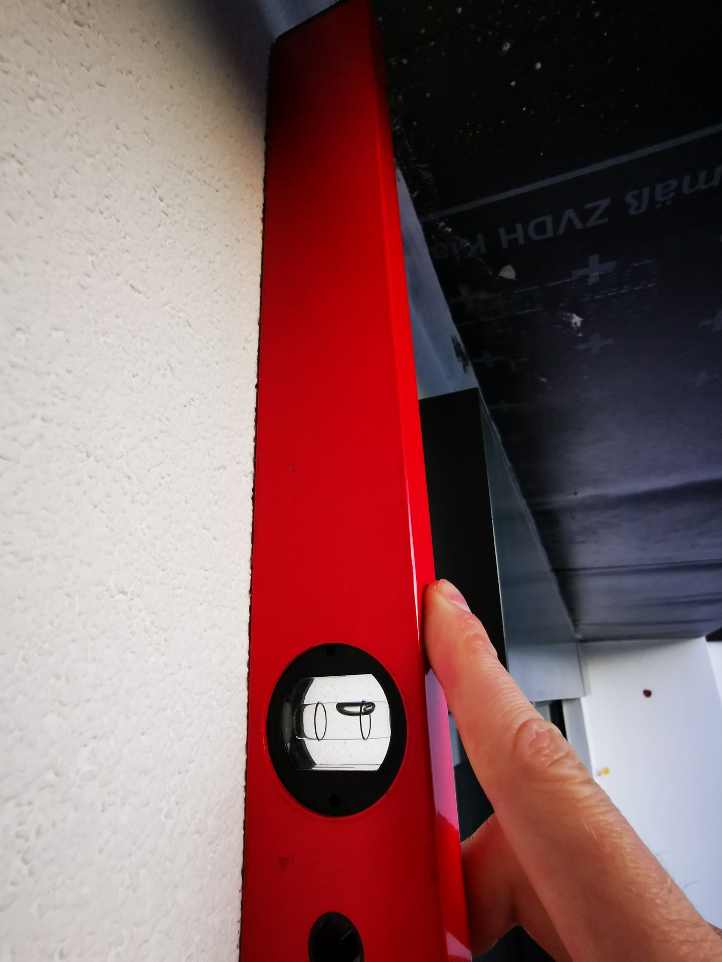

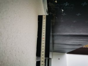

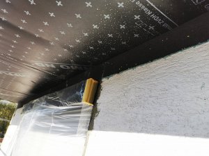

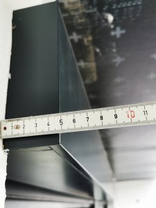

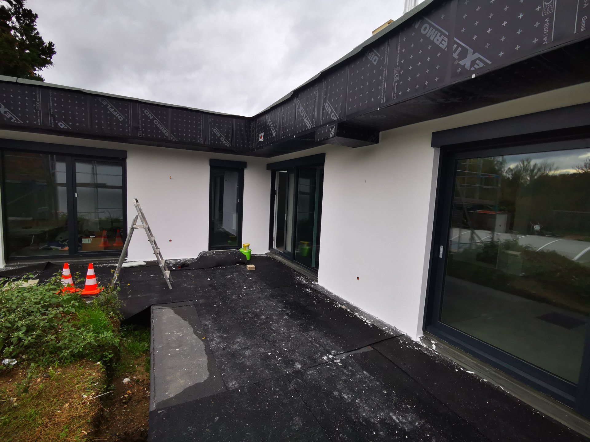

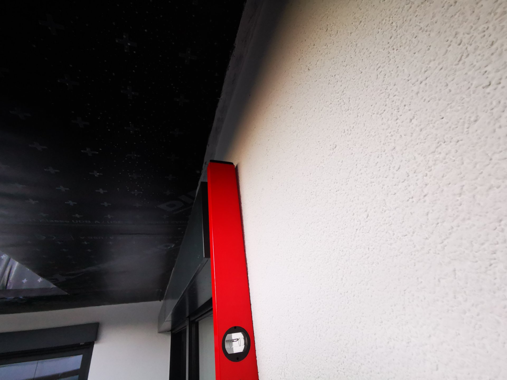

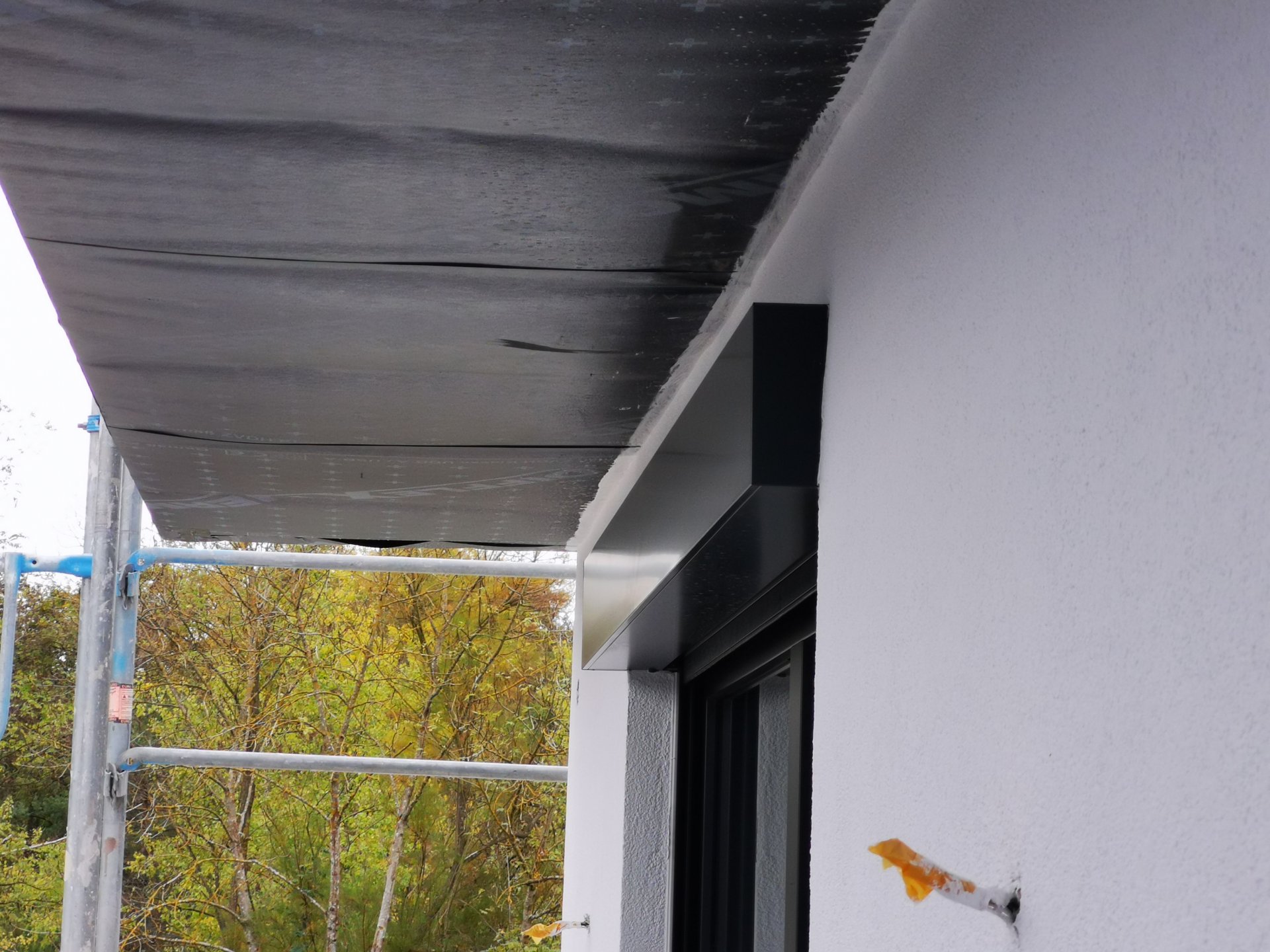

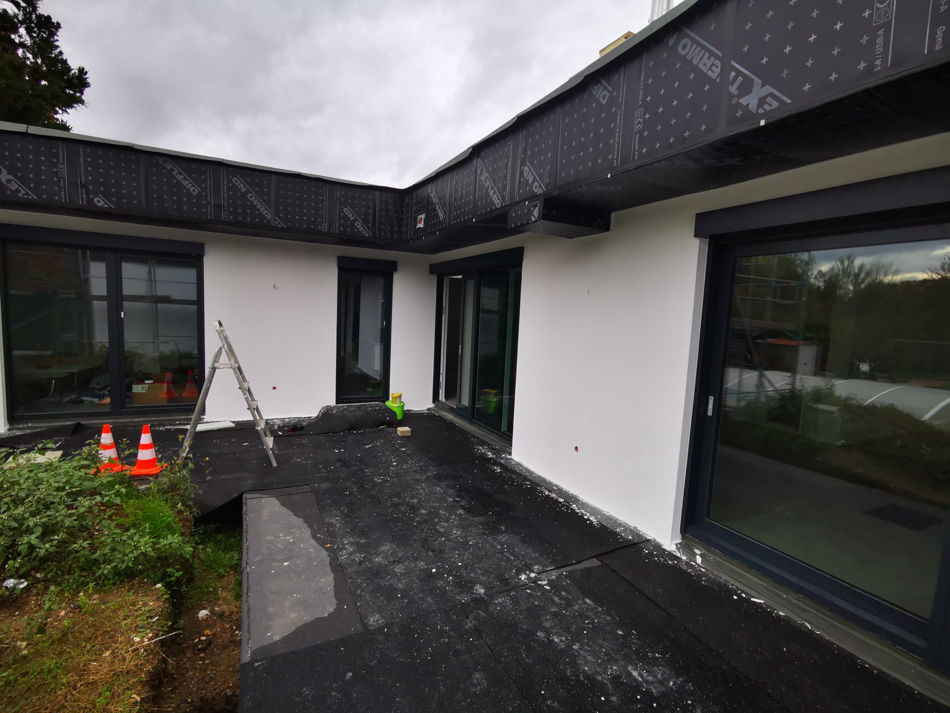

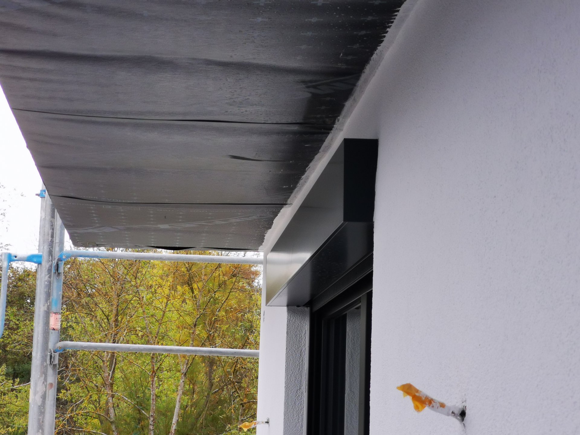

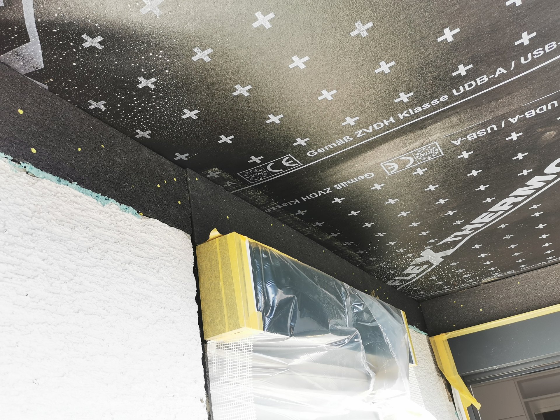

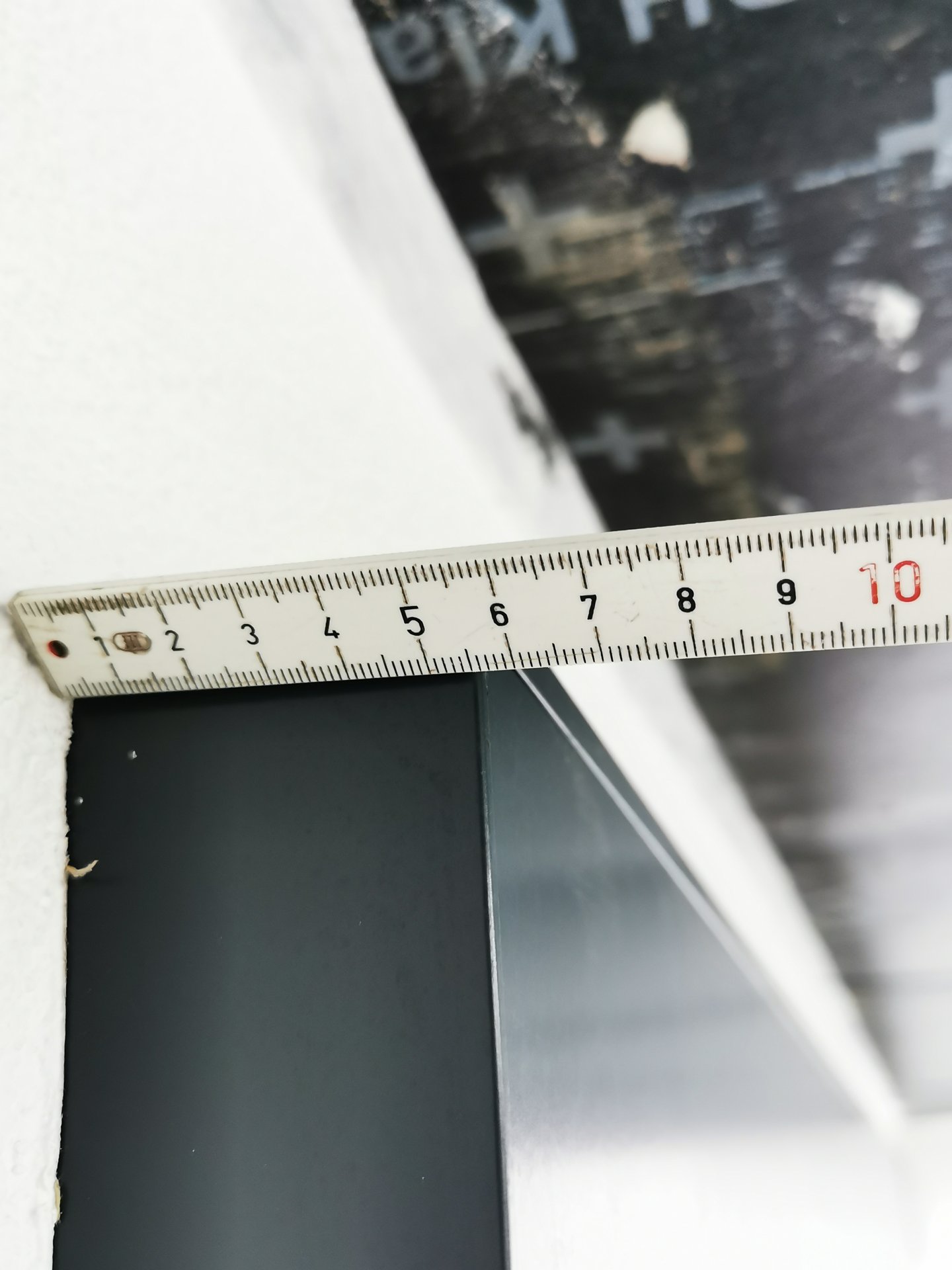

    Hallo miteinander,
    mein Fassade wurde vor wenigen Tagen verputzt. Im Großen und Ganzen sind wir zufrieden.
    Der alte Außenputz wurde mit Gewebe armiert, und hierauf wurde der neue Außenputz aufgetragen.
    Unterhalb der angrenzenden Dachattika wurde im Vorfeld - durch selbige Firma - ein "Rücksprung" bzw. ein fehlender Putzstreifen mit Dämmung aufgefüllt. In der Höhe 10-12 cm und in der Tiefe 4-5cm.
    (dieser wurde damals wegen Abdichtungsarbeiten ringsum die Fassade entfernt - spielt keine Rolle mehr)

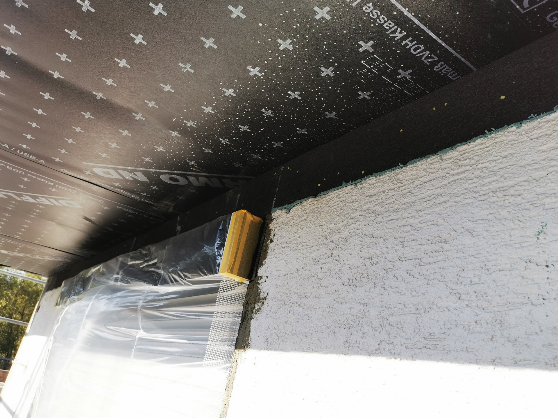

    Nach Abschluss der Arbeiten zeigt sich nun dass diese Zone schräg verputzt wurde. Ich habe eine paar Bilder beigefügt, die gut veranschaulichen worum es mir geht. Während der Arbeiten oder auch nach dem die Amierung + Kleber drauf war, war das allerdings nicht zu erkennen. (Fenster + Rollläden abgeklebt usw.)
    Liegt das noch im Toleranzbereich, oder liegt das bereits deutlich über dem was hinzunehmen ist? Wir finden das schon ziemlich arg. Es fällt halt auf wenn man die Rollladenkästen von der Seite betrachtet. Wenngleich ich davon ausgehe dass das einem Besucher nicht auffällt. Toll isses halt nicht, aber naja... was will man machen...
    Könnte die ausführende Firma das noch korrigieren/anpassen? Oder nur durch ein erneutes vollflächiges spachteln was wohl wiederum in keinem Verhältnis steht?
    Die Firma macht normal nur öffentliche Aufträge, haben uns nur über Vitamin B ausgeholfen, da unser Gipser abgesprungen ist. (also keine Einfamilienhäuser und keine Privatkunden) Daher hat der Chef darauf geachtet dass sie bei mir sauber arbeiten... mehr als er auf seine Leute eingeredet hat, ging aber auch nicht. Er hat in der Hinsicht sein Bestes gegeben. (bei größeren gewerblichen Objekten usw. sei das wohl nicht ganz so wichtig... bzw. ein privater Bauherr sei wohl um ein Vielfaches kritischer) Die Streiflichtzonen ringsum die Beleuchtung - 4 "Up-and-Down Strahler" auf der Terrasse - wurden am frühen Morgen mit Beleuchtung geprüft und vorverputzt. Dies wurde auch als zusätzliche Leistung zu einem fairen Preis abgerechnet. Umso verwunderlicher ist dieser "schräge Streifen".
    Ich bitte um eure ehrliche Meinung / euer Feedback!
    Grüße

    Ist das denn wirklich nur der Putz oder ist der Rolladenkasten auch schief? Hast du mal eine lange Wasserwaage draufgehalten? Nur mit dem Zollstock kann man keine unebenheiten messen.

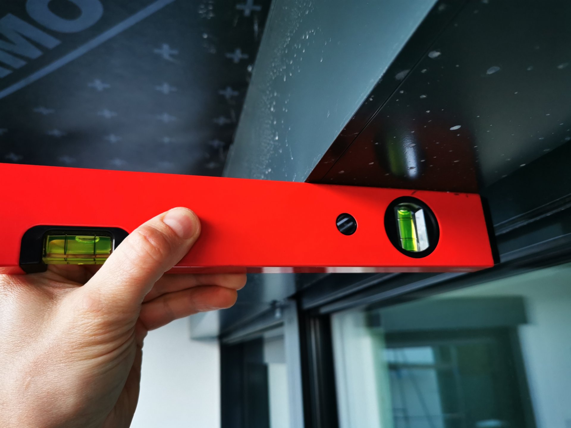

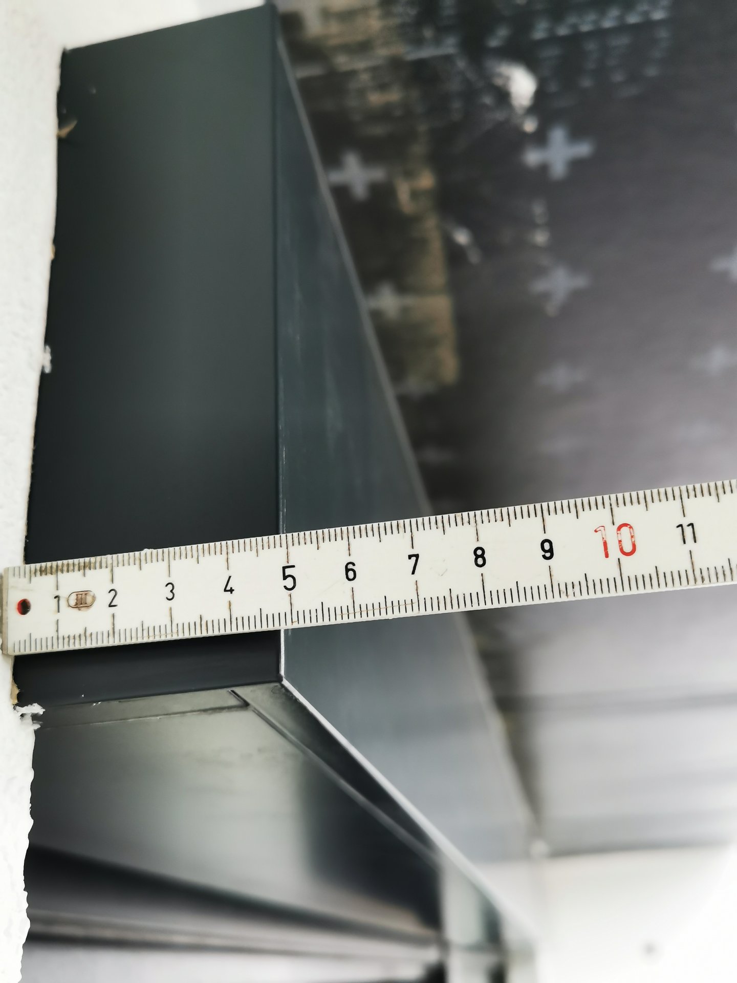

    Die Vorbaurollläden + Schiebetüren/Fensterelemente sind alle im Wasser. Das wäre ja der Supergau, wenn die Schiebetüren nicht im Wasser wären... :-) (ich lache jetzt weil mir sowas zum Glück erspart blieb) Und die Rollläden wurden ja lediglich auf den Elementen vorne verschraubt.

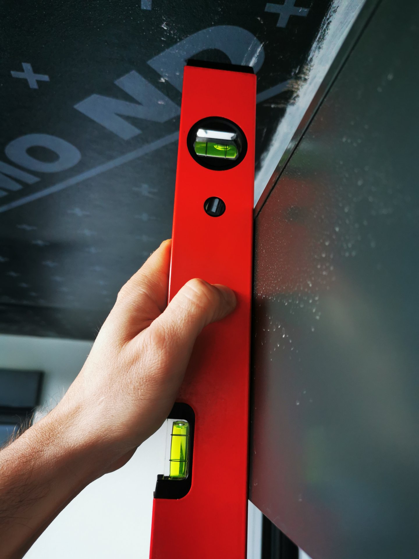

    Kommando zurück:
    Die Rollladenschienen sind im Wasser, die Fensterelemente auch alle.
    Aber der Rollladenkasten hat ein kleines Gefälle nach vorne. Ist das ein Montagefehler oder so gewünscht, damit Wasser nach vorne ablaufen kann. (davon abgesehen das unterhalb der Attika wohl kaum ein Regenschauer hinkommen kann)

    Das hab ich mir gedacht. Erkennt man ziemlich deutlich auf den Bildern. Dadurch wirkt das alles natürlich noch extremer. Ob das so sein soll weiß ich nicht, ich habs zumindest noch nicht so gesehen.
    Und wie ist das beim Putz? Hast du da auch schon die Wasserwaage dran gehalten?
  6. SIL
    10.891
    4.222
    Gibt es in geringen Maße , hier sieht es optisch aber sehr extrem aus, eine leichte Neigung ist o.k.

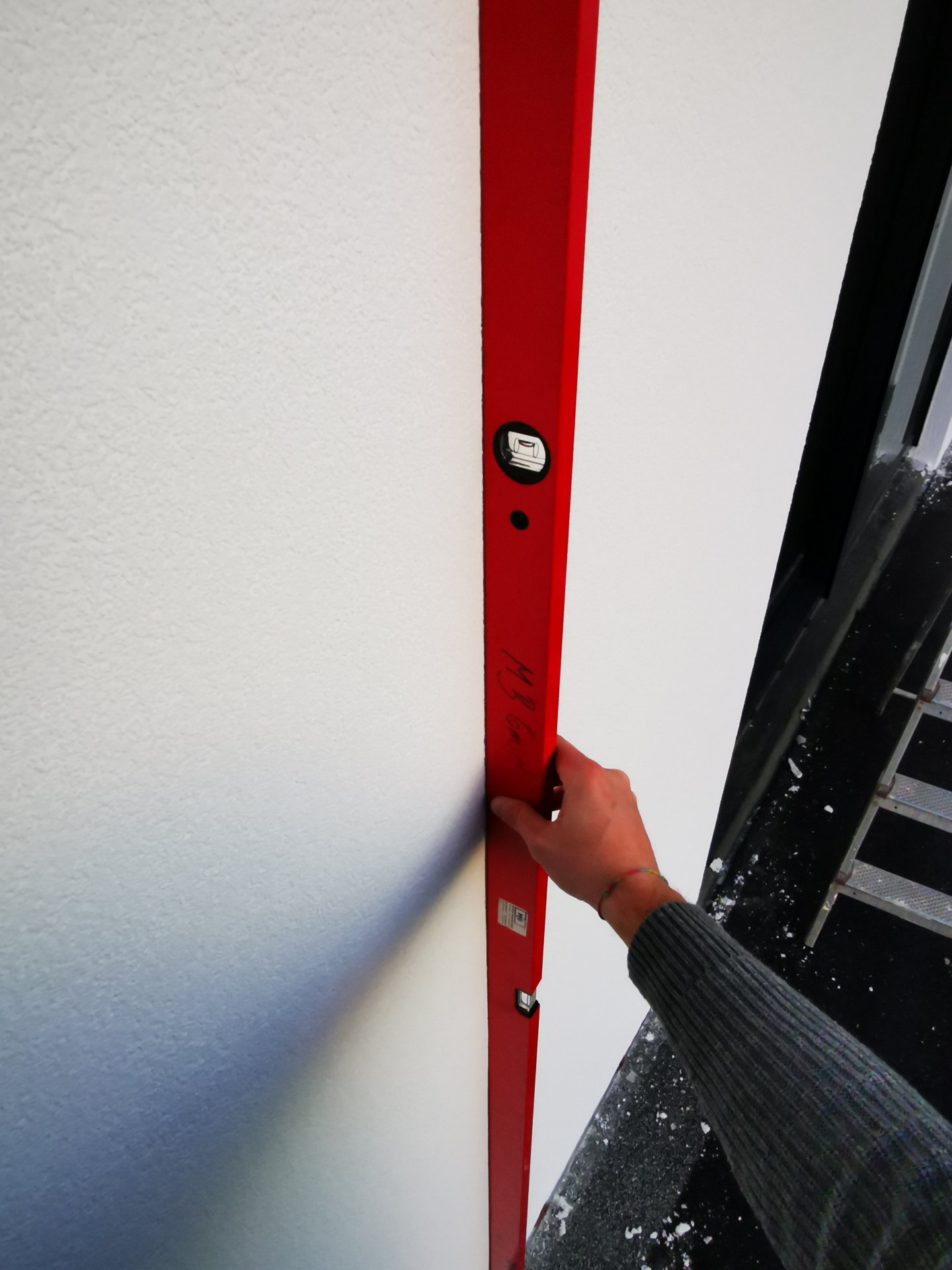

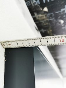

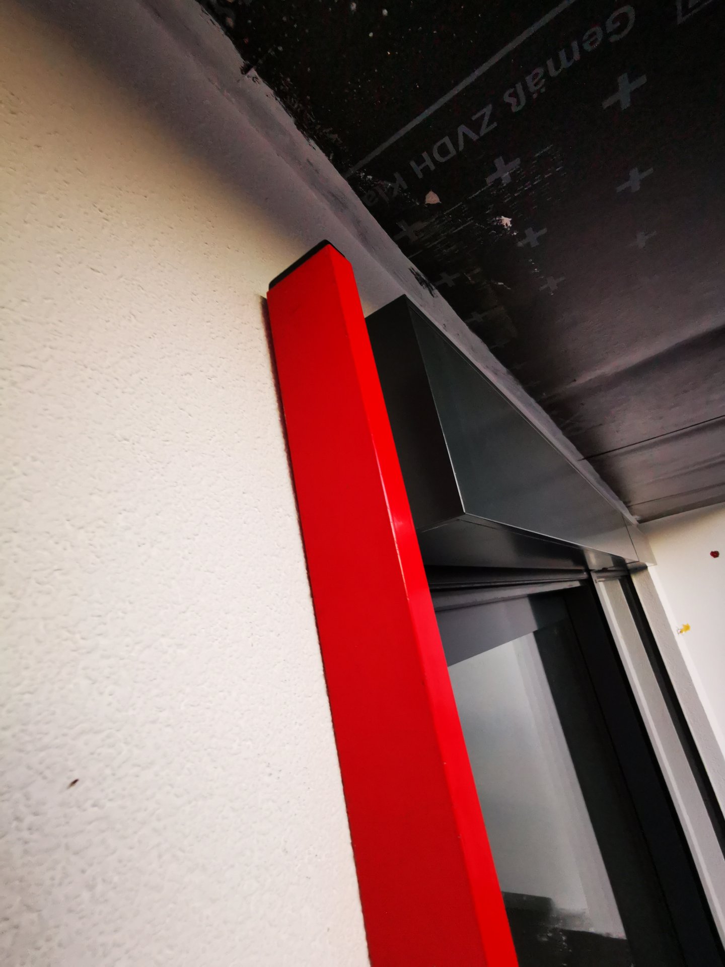

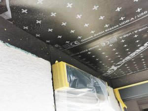

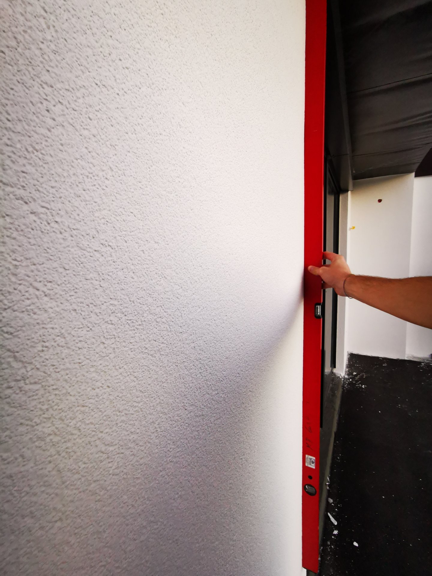

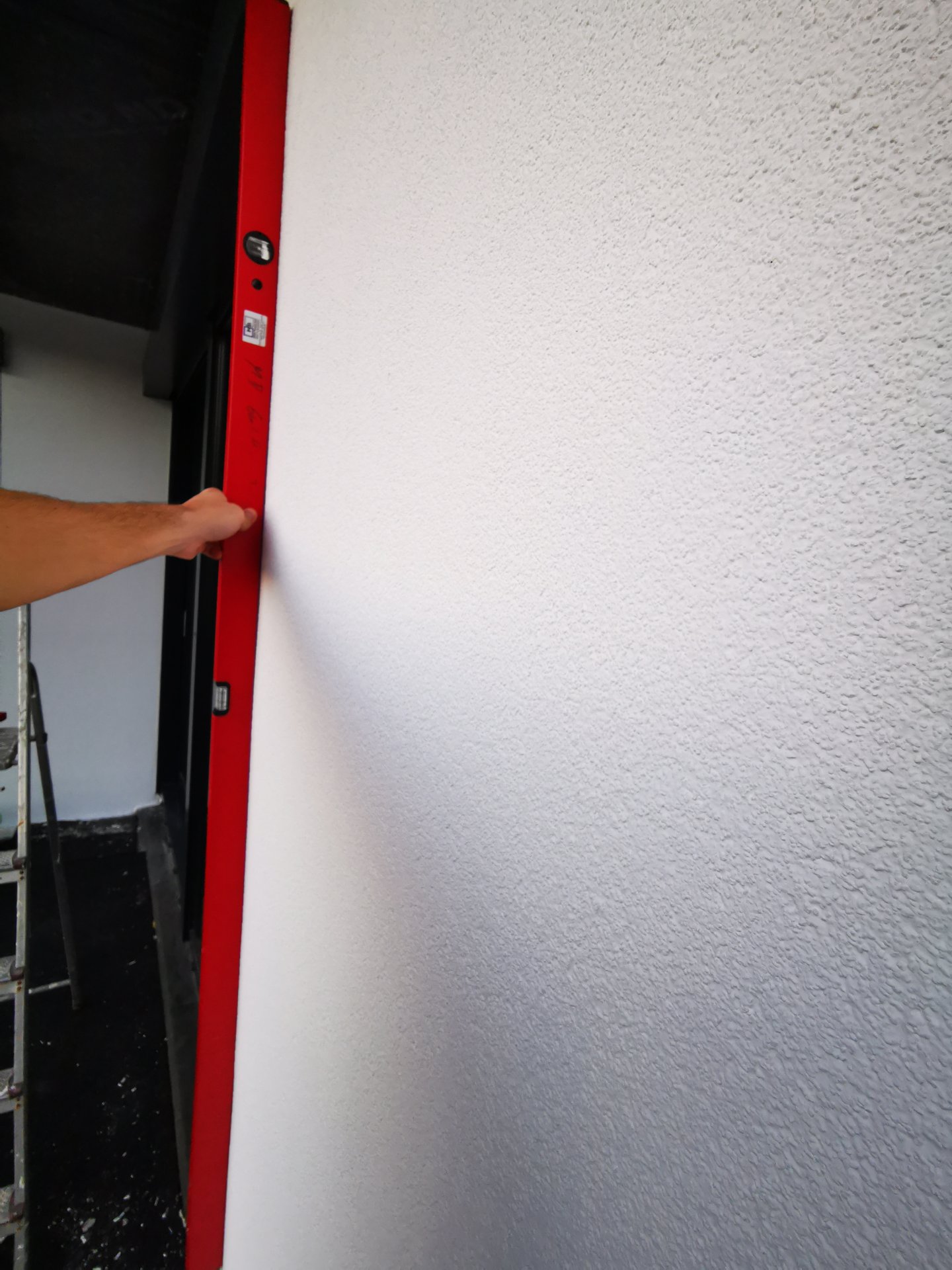

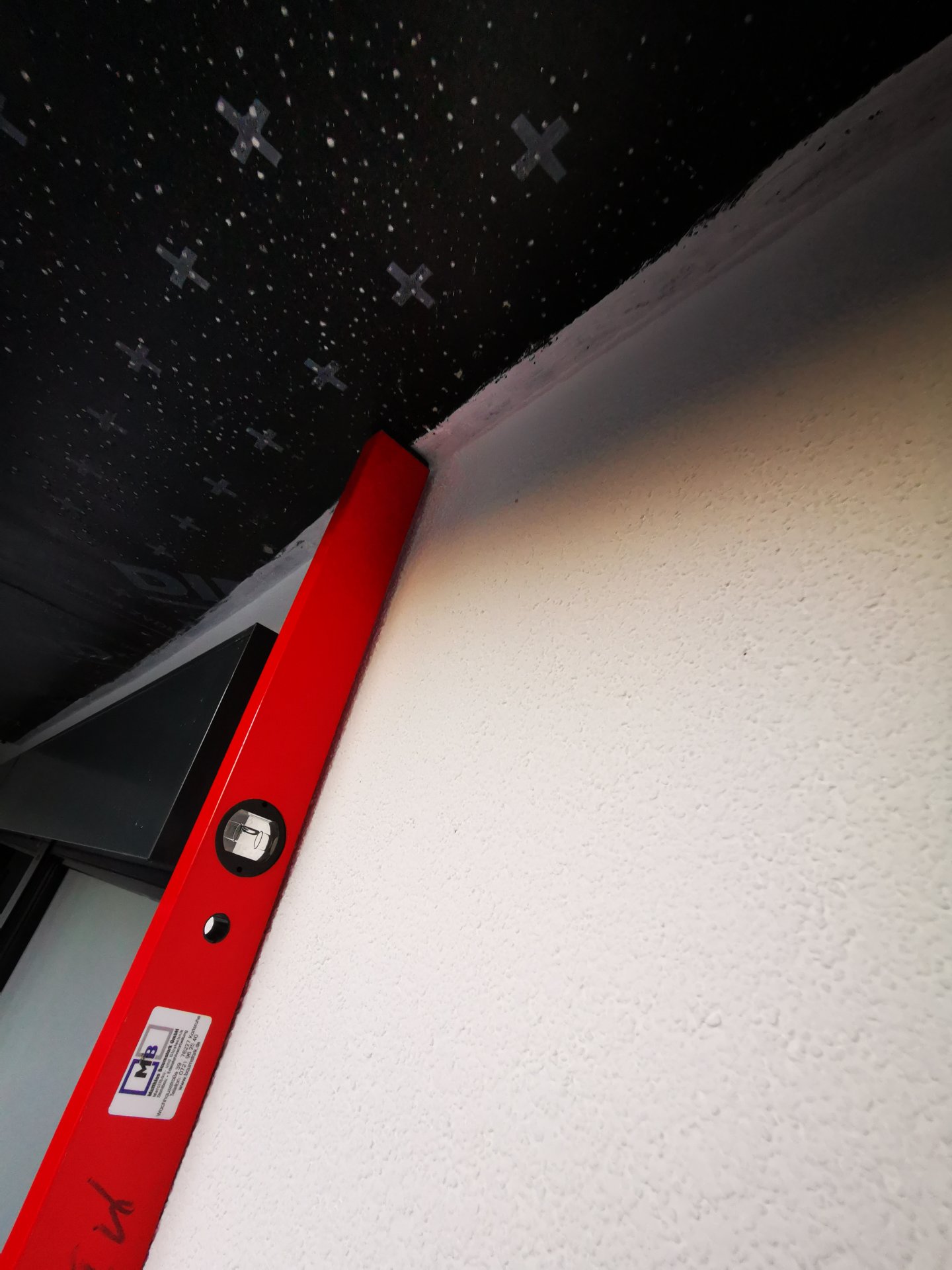

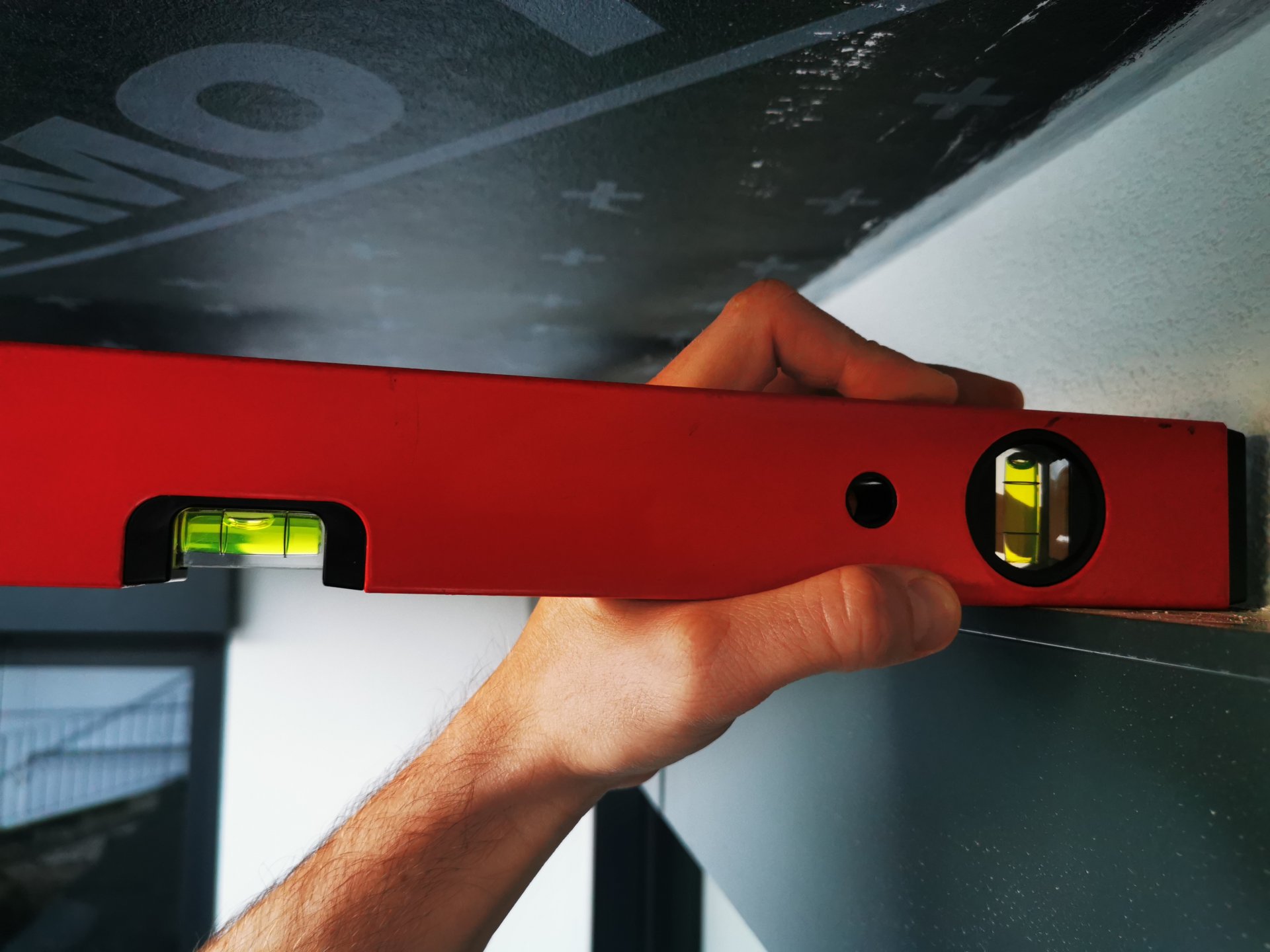

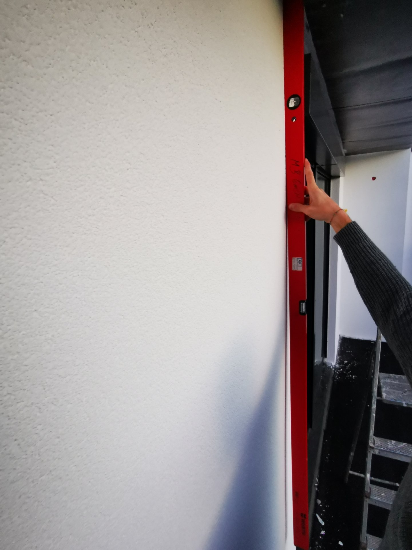

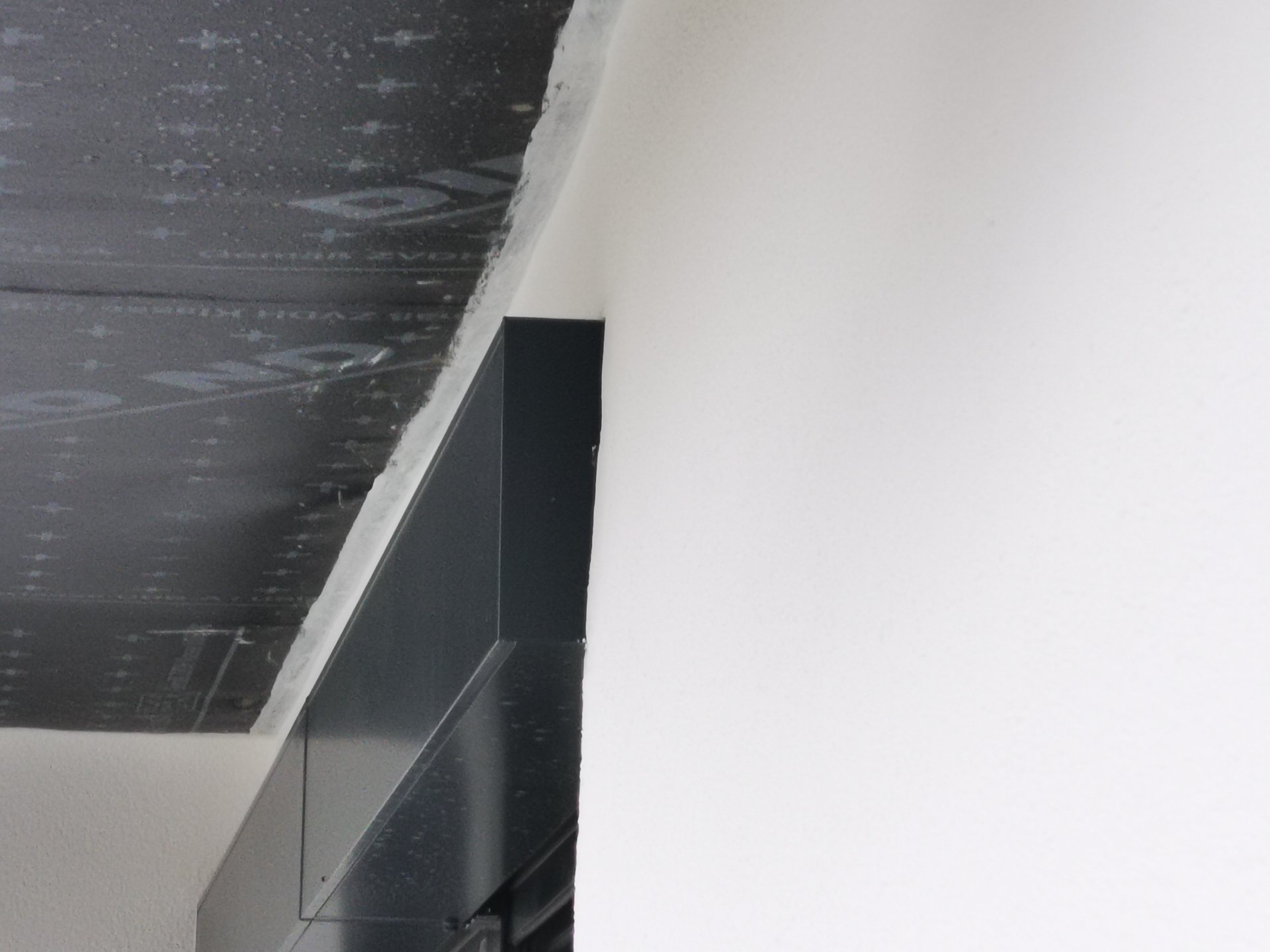

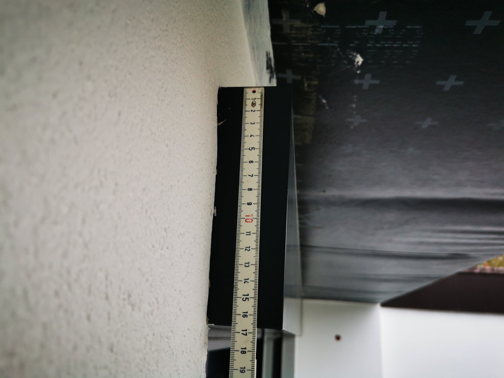

    So ich habe das Ganze mit einer großen Wasserwaage geprüft.
    Meine Erkenntnisse:
    - aus dem Roma Rollladen werde ich nicht schlau (Blende oben auf dem Kasten Gegengefälle zur Fassade; Blende unterhalb und vor dem Kasten genau andersrum) das Feedback vom Rollladenbauer ist ausstehend. Aktuell gehe ich davon aus dass das so passt... die Vorbaurollläden wurden ja lediglich am Fensterelement draufgeschraubt und die Schienen sind ja im Wasser
    - Die Fassadenflächen wurden ziemlich gut verspachelt auf dem Großteil der Fläche. Es ist auch alles im Wasser. Ich habe mit der Wasserwaage eine Stunde alles hoch und runter + diagonal geprüft. Sehr gut... bis auf die Zone ab Unterkante Rollladenkasten bis Attika.
    Siehe Bilder.
    Blöd dass ich das während der Ausführung nicht erkannt habe bzw. erkennen konnte...
    Wenn ich die Wasserwaage in der Mitte der Fassade angelegt habe, steht sie oben ab. Ist aber im Wasser. Lege ich sie oben bündig an, steht sie unten ab und ist alles andere als im Wasser.
    Ist sowas noch im Toleranzbereich? Auf die paar cm da oben so schräg verputzt ist doch schon arg oder? Frage mich wie das passieren kann.
    @SIL & @SvenvH - Update update schaut nochmal hier rein ;-)
    Danke

    Du musst die Stiche messen , so sehen wir nur irgendwas , also gesamte Länge ( Höhe ) und die Abweichung in mm von 0 auf xx , übrigens kannst du selber nachschauen DIN 18202 Ebenheit/ Flächentoleranz fertig , auch Putzer haben keine anderen Toleranzen , es sei denn vereinbart, grob 2 m max 6 mm Abweichung, am Ende wenn die Fläche optisch in Ordnung ist und Farbgebung ist ja schon erbracht - feilschen ! Einbehalt kommt auf das Verhältnis an - oder halt auf Nachbesserung bestehen , das wird dann aber meist recht unlustig erledigt
    Edit: auf dem vorletzten Bild , das ist definitiv arg daneben , ist halt eine private Entscheidung wie du weiterfährst
    tsc1988 und SvenvH gefällt das.

    Kann es sein, daß der Untergrund auch schon entsprechend schief war?

    Das wird wohl Außerhalb der Tolleranz sein, das würde man aber nicht sehen wenn der Rollladenkasten nicht wäre. Ich würde das über einen Preisnachlass regeln. Alles neu wäre überzogen und Stellenweise ausbessern bekommt man nicht sauber hin.

    nee es war vorher gerade. vorher saßen die Rollläden gerade.
    Die Fassade wurde komplett mit Gewebe & Armierungskleber überzogen. Und Unebenheiten wurden bereits vorverputzt.
