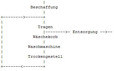

    Für das studentengeprüfte Transition State Diagramm
    bedarf es keiner Schränke im Schlafzimmer, wohl aber ca. 1,5m² im Schlafzimmer für das Trockengestell und den Wäschekorb und eine Nähe zur Waschmaschine. So weit zu gehen, einen Waschmaschinenanschluß im Schlafzimmer vorzusehen, würde ich allerdings nicht tun.
