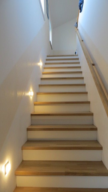

    nach 2 Jahren in unserem Haus ist es Zeit einen Bericht über unser Haus hier reinzustellen und die Zeit nach der Bauphase zu beschreiben.
    Innen ist alles fertig und wir fühlen uns sehr wohl. Die Zimmer sind gut geschnitten und gut zu möblieren gewesen. Das offene Wohn-/Esszimmer mit Küche ist toll. Wir haben auch keine Probleme mit Kochgerüchen. Im Bad möchten wir nicht mehr auf die bodengleiche Dusche verzichten. Hier haben wir auch keine Duschabtrennung benötigt. Das war bei 1,80m nicht nötig. Keine Kalkrückstände, kein putzen, kein schrubben, einfach pflegeleicht. Meine Frau dankt`s sehr.

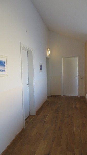

    Ganz prima ist die gerade Treppe die 1m breit ist und der großzügige Flur im OG. Dieser wird dann schon mal als Spielzimmer für Eisenbahn und Rennbahn zweckentfremdet.

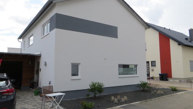

    wsa soll der klappstuhl + klapptisch an der straße denn:)?

    Auf dem Tisch findet zwei mal die Woche der Hausflohmarkt statt um die Hütte bezahlen zu können ;-)

    1. Strassenverkauf vom Junior :o) Früh übt sich

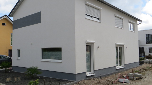

    Mir gefallen die Vorbau- Rollos nicht.

    Das ist ein Massivholzboden aus Eiche.

    Das haben wir schon von anderen gehört :mega_lol:
    Die eckigen die noch zur Auswahl standen waren aber noch hässlicher :wow
