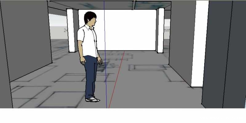

    Wenn die Betten masstäblich sind, sind die Proportionen schon nicht ganz daneben.
    Hier mal eine Schnellskizze.
    Ich bin gespannt auf die Ansichten.

    susa, kannst du mal erläutern warum du diese
    skizze gezeichnet hast, was sie mit dem
    schlafzimmer zu tun hat???

    Genau so viel wie mit der Küche.... gar nix!
    Könnte mir vorstellen, dass es ein Beispiel für das visualisierte Näherbringen der räumlichen Gegebenheiten sein soll.
    Wobei..... das gibts auch in besser. Kommt aufs Programm an.

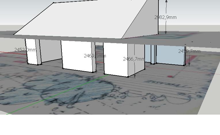

    Hat mit dem Schlafzimmer nix zu tun. Nur mit den Betten. Da die Zeichnungen unvermaßt sind, hat Susa eben die Betten als Bezugsgröße genommen.
    Im übrigen simples Sketchup.
    Plan als Bitmap eingelesen, verzerrt und Wände draufgestellt.
    Warum gezeichnet? Muss Susa dir sagen..

    Nur aus Spass. 5 Minuten SketchUp. Nur um mal zu sehen, wie sich die Ansichten im Wohnzimmer machen.
    Ich hatte da Bedenken dass das ein wenig ´schlauchig´ kommt.
    Ist aber nicht so.
    Das Bett war nur für die 2m Abschätzung da, gut erkannt Baufuchs.
    Das Bitmap ist nicht verzerrt sondern skaliert.

    Susa Bitmap
    Skalieren wäre lediglich eine (maßstäbliche) Größenveränderung.
    Hier ist mehr passiert:
    Skalierung auf Bezugsmaß Bettgröße
    Perspektivische Verzerrung
