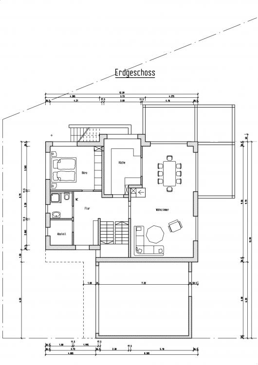

    ich habe lange überlegt ob ich diesen Schritt wagen soll…Aber Kritik und Anregungen sind immer gut und deshalb will ich Euch einmal unseren ersten Wurf präsentieren.

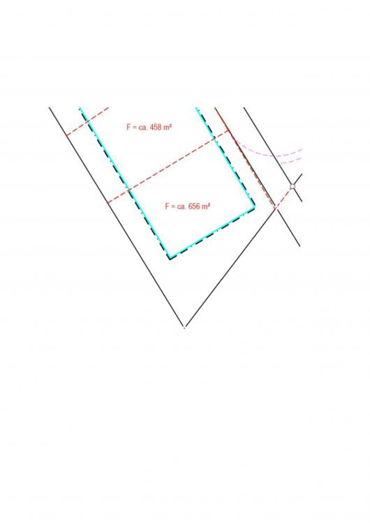

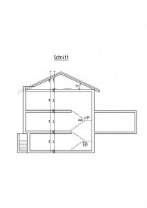

    Wir werden in Kürze ein 656qm großes Grundstück erwerben. Die GRZ liegt bei 0,3, das Baufenster besitzt eine Größe von 16m auf 20m. Die Gebäudehöhe ist auf 8,50m bei einem Satteldach festgesetzt.
    Süden liegt auf der Spitze des Grundstücks.
    Pultdach und Flachdach wären auch zulässig, was wir aber beides nicht möchten.
    Im Nordosten befindet sich ein Wendehammer, nach Süd-Ost und Süd-West ist derzeit noch Feld. Nach Süd-Ost besteht die „Gefahr“ dass eventuell doch noch Nachbarschaftsbebauung hinzukomm, was wir nicht hoffen.
    Die Ansichten werden noch überarbeitet, da wir vor allem mit der Nord-Ost-Ansicht nicht glücklich sind.
    Kurz ein paar Anmerkungen zum Plan.
    Die Treppe ist bewußt so platziert, da wir diese aus dem Schmutzbereich heraushaben haben wollen.

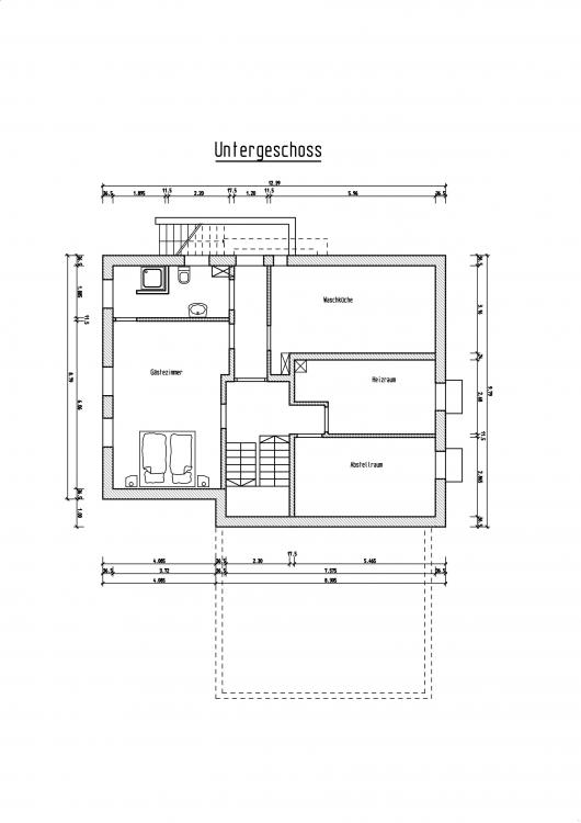

    Im UG werden wir den derzeit verengten Flur erweitern um hier die Ecke im Gästezimmer zu glätten. Dieser Raum soll zunächst als Hobbyraum genutzt werden.

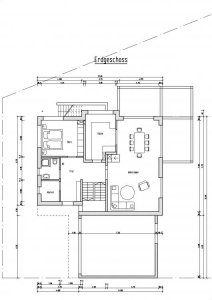

    Im EG wird die Wand des Büros nach planunten gezogen um auch hier die Ecke zu glätten. Dieser Raum wird mein Homeoffice werden, da ich von zu Hause aus arbeite.
    Die Couch wird an der Außenwand stehen. Wir werden hier dann kein Bodentiefes Fenster platzieren.
    Der Schornstein wird in die Wandgezogen und die Ecke für den Kamin auf die Größe 90cm auf 120cm erweitert.

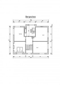

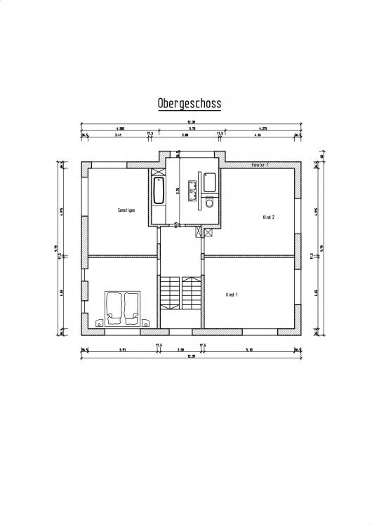

    Im OG wir im Schlafzimmer das Bett um 90 Grad gedreht. Der Raum sonstiges wird Ankleide und Bügelzimmer.
    In Kind 2 werden wir wohl ein weiteres Fenster platzieren.
    Danke für Eure schonungslosen Analysen.

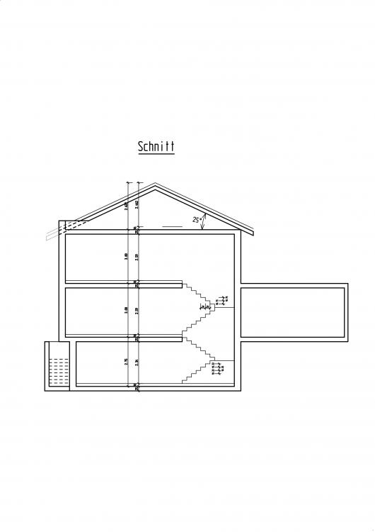

      21 KB
      829

    Anbei noch die ersten Ansichten.

    Ohlala.....
    Ihr habt wahnsinnig viel Platz und holt wenig raus....
    Riesen-Flur im EG - wozu?
    Überall Vor- und Rücksprünge in den Wänden? Wozu?
    Wozu dieser Pseudo-Erker an der Nordseite? Mehrwert gleich null - Mehrkosten nicht ohne.
    Ihr habt für das Grundstück im Rems-Murr-Kreis wahrscheinlich annähernd 300-400T€ bezahlt. Das Haus wird Euch in der Größe nochmal ´ne halbe Million kosten. Wieso lasst Ihr Euch nicht etwas Gescheites darauf planen...?

    Der Flur resultiert aus der Lage der Treppe und diese wollten wir eben an der Stelle, hauptsächlich deshalb um aus dem Schmutzbereich zu sein.
    Du würdest den Erker glatt ziehen, versteh ich das richtig? Dann wird es aber im OG-Bad eng.
    Beim Grundstückspreis liegst Du zu hoch.

    Selbst wenn das Grundstück "nur" 400€ pro qm gekostet hat, ist es immer noch ´ne Menge Holz....
    Was ich damit sagen will: Man investiert irgendwas zwischen einer Dreiviertelmillion und einer ganzen Million. Das passt mit einer Do-it-Youself-Planung nicht zusammen.....
    Deine Planung hat keine Linie - keine Struktur. Und deswegen kommt es zu den vielen Ecken und Kanten. Die Erker-Ecke ist symptomatisch dafür..... Weil´s ihm Bad zu knapp wird, klatscht man einen Erker dran..... Das ist das Ergebnis der Nicht-Planung und das kostet relativ viel Geld - für null Mehrwert.
    Es ist der falsche Weg um an so eine Sache dranzugehen. Nix für ungut.

    großer flur, find ich gut, wenn familie aufbricht, gäste kommen, ...
    was ich auf jeden fall ändern würde ist das OG bad: tausche duche und WC ... Wc zum fenster!
    ansonsten geschmacksache, gute pragmatische lösung. nicht billig, schon allein durch die größe.
    die fensterfront N-O würde ich noch ändern, die türelement bringen nix! in WC und Abstell stören sie regelrecht, und im schlafzimmer OG kann man/ frau das auch noch anders lösen. ein fenster reicht, ist sogar besser in bezug auf privatsphäre und einblicke.

    Sehe ich auch so. Der Flur ist nicht riesig, auch nicht unbedingt groß, aber in meinen Augen angemessen. Wenn da irgendwo ein paar cm² verschenkt werden, was soll´s. Besser als die 08/15 Grundrisse mit einer Flurbreite von 1m, natürlich inklusive Garderobe die noch an der Seite steht, und dafür ein Wohnzimmer dem ein paar m² weniger nicht schaden würden.
    Manchmal habe ich den Eindruck, dass es bei solchen Grundrissen nur noch darauf ankommt, dass das Wohn-/Esszimmer üppig ausfällt, und natürlich die offene Küche. Ein Hauseingang sollte in meinen Augen einladend wirken, und dazu gehört auch, dass dieser ein wenig größer ausfällt, gerade wenn es, wie im gezeigten Fall, hinten noch "um die Ecke" geht.
    Beim Pseudo-Erker stimme ich Bauliesel zu, kaum Nährwert, nur Kosten, aber die Schlussfolgerung teile ich nicht. Wenn der Bauherr das so möchte, und bereit ist dafür zu bezahlen, warum dann nicht. Es muss ja nicht immer quadratisch, praktisch, gut, sein, das kriegt man auch beim GU, und der stellt die Dinger dutzendweise auf die grüne Wiese. Copy & Paste, vielleicht noch um 180° gedreht, weil die Hütte nun auf der anderen Straßenseite steht, das war´s. Der Bautrupp kann anrollen, die bauen das im Schlaf.
    Ich finde es irgendwie schade wenn Ergonomie und Kostenminimierung die Überhand gewinnen, und dann alle Planungen nur noch nach Muster 08/15 ablaufen, denn genau so sehen unsere Neubaugebiete heute schon aus.

    Ich finde den Eingangsbereich ebenfalls nicht zu groß. Hier hat man den Platz zum Mantel an-/ ausziehen UND aufhängen in einer RICHTIGEN Garderobe Und man kann das auch noch zeitgleich mit anderen Personen tun. Finde ich gut.
    Die ganzen Versprünge in den Wänden sind nicht gut. Das kostet Geld, sieht doof aus und ist doof sauber zu halten. Lasst das mal vom Planer glatt ziehen. Jede Ecke kostet Geld- beginnt beim Beton und endet bei der Fußleiste (dann haste überall diese Stellen, wo die Gehrungsschnitte nicht passen oder so seltsam anmutende Kappen (schief) drangefrickelt werden.
    Von eurem Sofa guckt man aus dem Fenster- das ist gut! :-)
    Schlafzimmer: Sagt eurem Planer, dass man Betten bitte NIE mit dem Kopfende, der Seite direkt an ein Fenster stellt. Man liegt im Bett in guckt unter die Fensterbank, unter die Gardine... dann ist da vielleicht noch ne Heizung... Danke!
    Diese T- Geschichte in eurem Bad (OG) ist ne Moderecheinung. Wenn, dann wie von meinen Vorrednern schon irgendwo geschrieben das WC zum Fenster. die Dusche ist ein dunkles Loch, denkt dran. Das Bad kann man günstiger, luftiger und auch etwas flächenoptimierter planen.
    Die Ansichten sind nicht schön... nee... da muss auch noch mal die Skizzenrolle drüber.
    Der Planer hat noch etwas Arbeit ;-) er soll euch mal zeigen was er (hoffentlich) kann. Oder vielleicht doch besser wechseln.
    Insgesamt denke ich: weniger (Ecken) ist mehr

    Wo sitzt das Haus eigentlich auf dem Grundstück?
