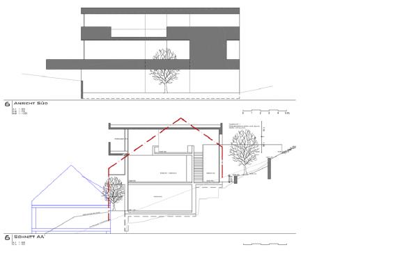

    Vielen Dank für das Feedback - wollte ich nur positives feedback, hätte ich es sicherlich nicht ins Forum gestellt :-) Wie schön gesagt, die Fenster werden erst noch komplett eingezeichnet, wenn ncihts mehr am Grundriss geändert wird. Kurz nochmals zu unseren Beweggründen:
    Obergeschoss: Im Obergeschoss haben wir das Problem, dass wir hier normalerweise ein Satteldach bauen müssten, haben uns aber mit der Stadt abgestimmt, dass wir ein Flachdach bauen dürfen. Allerdings darf das OG kein Vollgeschoss sein. Das ist der Fall wenn das OG max. 75% der Wohnfläche des EG`S hat. Nach vielen Gesprächen mit dem Architekt haben wir uns dann darauf geeinigt, dass wir die 25% weniger Fläche bei gleichem Grundriss durch die Galerien an der Treppe und im EZ lösen. Uns somit haben wir mit der verbleibenden Fläche im OG natürlich die eine oder andere Problemsituation. Gerne würden wir die KInderzimmer größer machen, allerdings haben wir alle für uns und die Architektin denkbaren Alternativen durch und sind leider zu keiner bessseren Variante gekommen. Unser Sohn ist jetzt 18 Monate. Bleibt er ein Einzelkind hat er einen Schlafbereich mit 16qm und ein Spielzimmer, getrennt durch eine Schiebetüre mit ebenfalls 16qm - ich denke das ist ausreichend. Bei einem zweiten Kind in 1-2 haben wir uns gedacht, dassjeder sein einzelnes Zimmer bekommt. Und wenn der Ältere mehr Platz benötigt, kann er im UG in eines der Zimmer einziehen. Wonbei uns auch bewusst ist, dass dies ein Kompromiss ist. Ein Kuind will man ja direkt inm seiner Nähe haben. Ab einem gewissen Alter (14 oder 15) hätte ich keine Probleme, wenn der Ältere einen eher privateren Bereich will. Dazu ist ja auch teilweise die ELW da. // Aber zugegebenermaßen ist das OG teilweise ein Kompromiss, da wir die Räume im OG unserer Meinung nach nicht in das UG oder gar in das EG legen können. Wenn jemand uns hier einen guten Tipp geben könnte, wären wir unglaublich dankbar.
    Erdgeschoss: Uns war bewusst, dass eine Galerie und auch die nach Süden geöffneten Fensterfronten sehr viel an anonymität und auch das von Euch besprochene Wärmegefühl nehmen. Aus diesem Grund haben wir das Wohnzimmer, welches ursprünglich in der Galerie angesiedelt war, aus dem Galeriebereich herausgenommen, da uns da auch dieses angesprochene Wärmegefühl gefehlt hat. Das das Haus im EG Bereich kalt und nüchtern wirken wird glaube ich nicht, da die Böden mit weiß eingelassenen Douglasienböden und teilweise naturstein dieses Gefühl der Wärme hervorrufen.
    Aber wie bereits angesprochen bin ich für jeden Tipp dankbar wie wir im OG die Raumsituation verbessern können.

    Der Grundriss überzeugt beim ersten Hinsehen, aber leider nur beim ersten Hinsehen. Je genauer man schaut, desto weniger können die klaren Linien, die Unzulänglichkeiten verdecken.
    1) Fassade.
    Ich habe jetzt die Grundrisse nicht genau übereinander geschoben, aber der Baukörper macht von aussen den Eindruck, als Euer Kind Duplos oder Bauklötze wild gestapelt. Die Schlichheit innen wird durch eine wild zerklüftete Fassade verdrängt.
    Hier wären Isometrien oder Perspektiven und Bilder der Umgebung sicher zur Beurteilung wichtig. Ein Klotz darf ruhig mit der Umgebung brechen, aber sie nicht zerbrechen.
    2) Obergesch(l)oß
    Mag sein, dass die Lufträume baurechtliche Hintergründe haben, aber sie sind eine schlechte Antwort auf das Problem.
    Werden es wirklich zwei Kinder, was werden die an Tagen denken, an denen sie mal nicht gut auf die Eltern zu sprechen sind?
    Denn im Vergleich zum Gesamthaus sind die KiZi zu klein. (Und was macht Ihr, wenn Nr. 2 Zwillinge werden :wow)
    3) Einliegerwohnung
    Wozu ausser als Behelfskinderparkplatz??? Ich möchte meinen 16-jährigen Sohn ggf noch nicht in einer abgetrennten Wohnung haben - und das nicht nur aus Angst vor Blödsinn, den der veranstaltet!
    Wie wollt Ihr beim ersten grossen Liebeskummer den mitbekommen, wenn der da abgesondert haust. Von sich aus kommt der nicht unbedingt an und heult sich aus - da brauchts auch mal Eltern, die einfach "da" sind!
    Ich denke, das Konzept muss komplett umgeworfen werden und unter anderen Prämisen neu zusamengesetzt werden.

    Das OG darf also kein Vollgeschoss sein und maximal 75% der Fläche des EGs ausmachen. Soweit kann ich das nachvollziehen.
    Und jetzt kann man diese Regel also erfüllen, indem man einfach Löcher in die EG-Decke macht? :wow Ich meine, die Regelung soll ja wohl vor allem dazu dienen, im Baugebiet ein einigermaßen einheitliches Erscheinungsbild abzugeben. Nur: diese Deckenlöcher sieht man ja nach außen gar nicht, die 75% Regel ist doch dann absolut sinnlos.
    Oder sehe ich das komplett falsch?
  10. #30 Thomas B, 18.02.2014
    Thomas B
    Thomas B
    17.08.2005
    11.181
    Dipl.Ing.
    Bin da auch am Zweifeln, ob das baurechtlich ein Kunstgriff oder der berühmte Griff ins Klo ist!
    Aber ich bin ehrlich: ich weiß es jetzt nicht....müßte man recherchieren.
    Der Sinn dieser Vollgeschoß - Regelung würde damit aber ad absurdum geführt, will man damit doch die Größe oben herum begrenzen. Sonst könte man ja (theoretisch) das OG einfach mal allseitig ein paar meter über das EG überkragen lassen....macht man alles in Form von Galerien, Brücke und Luftnummern...ud schon ist das OG kein Vollgeschoß obgleich gar größer als das EG....kann ja wohl nicht sein, oder?
    Das wird die Kollegin aber sicher alles schon durchgeplant haben, sonst wäre das Alles ja für die Katz gewesen....quasi "dumm gelaufen".

    Doch, das geht. Der "Trick" ist folgender:
    Keine Bauordnung kennt eine max. Geschoßhöhe. Ein EG (z.B. in einer Druckerei) kann auch mal 10 -12 m lichte Höhe haben und fällt immer noch unter I.
    Daher sind diese Gallerieflächen eben EG haushoch und somit kein OG. Wo diese 2/3 oder 3/4 (ja nach LBO) liegen, ist nicht vorgeschrieben, daher auch innen möglich.
    Natürlich führt das eine solche gemeindliche Vorschrift ad absurdum - baer andererseits:
    Warum beschreibt der gemeindliche Baumensch das dann nicht "vernünftig"???
    Er hätte das 3/4 ja auf "überbaute Fläche des EG" definieren können, dann hätte es sich was mit Luftschlössern!

  16. #36 Gast036816, 18.02.2014
    mir sind die fassadendarstellungen zu entmaterialisiert. das lässt viel interpretationsspielraum zu, kann aber auch eine nicht unerhebliche fehlerquelle sein, z. b. die wandscheibe im kellergeschoss, die in der talseitigen ansicht nicht dargestellt ist. ansonsten stört mich bei der talseitigen ansicht das nicht stimmige zusammenspiel der horizontalen gestaltungsbetonung, die mittig durch eine 3-geschoss hohe senkrecht betonte glasfläche durchtrennt wird.
    der flächenverbrauch ist riesig, allein der bereich der eltern mit schlafraum, ankleide und bad mit 50 m² ist enorm. man muss es auch wollen und finanzieren können.

    @rolf aib:
    --> ich habe gerade nochmals eine Ansicht Süd hochgeladen. Dies war der ursprüngliche Entwurf. Allerdings wollte ich keine Brüstung in dem Bereich der Galerie
  19. #39 marcello272, 18.02.2014
    marcello272
    marcello272
    02.01.2014
    18
    Geschäftsführer
    Nürtingen
    hier die ansicht
  20. #40 Gast036816, 18.02.2014
    sieht schon besser aus, aber die wandscheibe im keller fehlt in der ansicht trotzdem!
