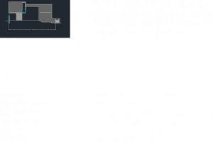

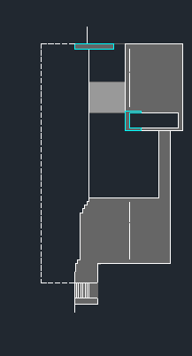

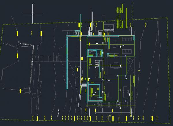

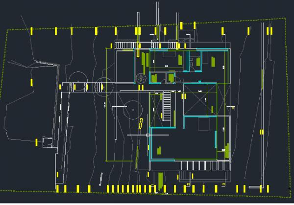

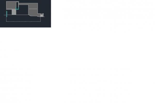

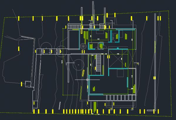

    Wir haben nun nochmals im OG einige Veränderungen vorgenommen. Das EG werden wir ebenfaslls nochmals überarbeiten. Büro tatsächlich ins UG. Bitet um Feedback :-) Ansicht_Nord.png EG.jpg OG.jpg

    Ich kann das nicht entziffern so auf schwarz!

    ...da sehe ich aber schwarz....

    früher gabs änderungspunkte in signal-orange: die hat man auf´s
    transparent gebappt, in der planpause waren die fett schwarz.
    bei heute üblichen inflationären änderungsmengen würde alles
    schwarz werden .. ob das hier der grund für die schwärze ist? :p

    spindeltreppe im og zum dach würde ich mit mehr abstand von der wand anordnen, dass der handwerker noch dazwischen arbeiten kann. am austritt muss in der ausführungsplanung noch hirnschmalz rein. warum ist im eg eine stütze an der glasfassade aussen, alle anderen innen?
