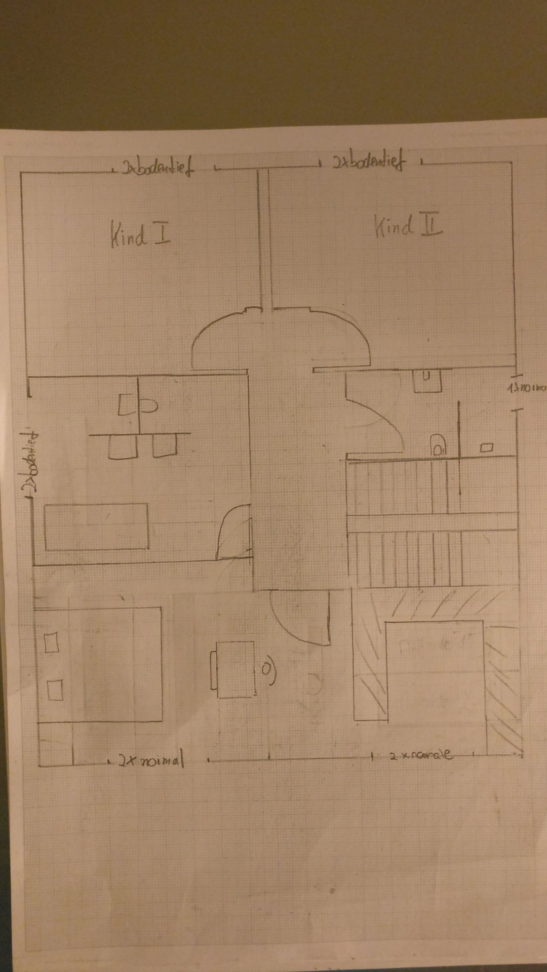

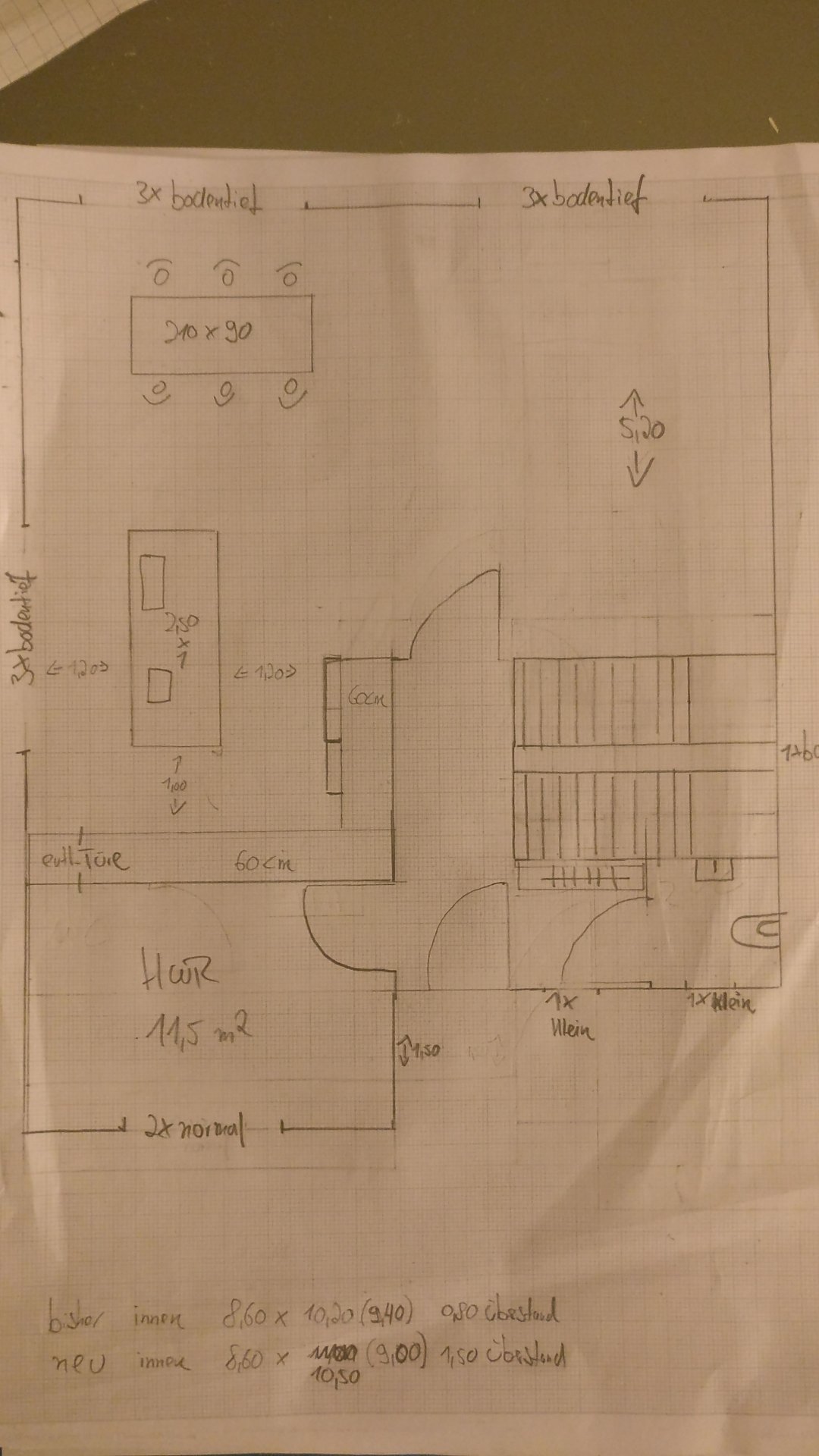

    wir planen gerade unser Eigenheim und sind offen für jegliche Meinungen / Verbesserungsvorschläge zu unserem Grundriss.
    Es wird noch einen ausgebauten Dachboden mit Büro & Abstellraum geben, die Zeichnung haben wir noch nicht fertig.
    PS: Über unsere nicht vorhandenen Zeichenkünste sind wir uns im Klaren :-)

    Nimm dir doch lieber einen fertigen Grundriss aus dem Netz, bei dem die Bäder überreinander liegen und die Entwässerung nicht so ungeschickt gelöst ist und passe diesen deinen Anforderungen an.

    Wieso, sehe das auch so wie @Andybaut: Kann man alles machen, günstiger ist aber immer wenn Badezimmer/WCs / Küchen in den Stockwerken übereinander oder zumindest räumlich nah beisammen gesetzt sind. Das ist beim vorliegenden Entwurf nicht unbedingt der Fall ....

    Sind doch räumlich nah beisammen - er hat nix Keller, also gucken eh zig Rohre aus der BoPla hoch. Ein Abgang meh roder weniger - gut, wenn man jetzt 10 Euro mehr zahlt, ist es faktisch dann anders günstiger.
    Aber sich technisch Zwängen zu beugen, heißt nicht automatisch, dass der Grundriss damit super wird.
    Haben auch nix wirklich übereinander und ein problem oder gar große Kosten hat das nicht verursacht...

    Die Entwässerung der beiden WC im OG wird spannend.Darunter befindet sich die offene Küche.

    Und die Aussenwand? Ach ne, wird ja gerne verpöhnt. Aber stellt normal kein problem dar...

    Wandschlitze in der Aussenwand für ein 100mm oder 90 mm HT-Rohr kann man machen.
    Ist die elegante Lösung ,bringt aber andere Nachteile mit .

    Statischer Natur?! Aber wenn man auch weiss, dass Steckdosen in Aussenwänden gern vermieden werden - wegen der EneV - dann kann man ahnen, was für ein Aufriss ein Abflussrohr in der Aussenwand sein wird.
    Hab ich - ehrlich gesagt - auch in den letzten Jahren, seit ich sensibel für Baustellen bin, nicht gesehen. Auch mein Old House hatte es vorgesetzt.

    Na die Treppe zum Dachboden zeichne mal und überleg Dir, ob man sich beim hochkommen nicht den Kopf irgendwo stößt. Stell mal die Wand von HAR genau unter die Wand von Schlafzimmer zu Bad, das könnte sonst statisch etwas anstrengend werden.

    Statische Gründe? Es gibt ja eine Planung, wonach dann die Statik erstellt wird - ich hab es hier oft gesehen, liegt aber wohl auch an viel Kalksandstein und zweischaligem Bau. Beim Bröselkeks ohne Dämmung davor ist es sicher wieder was anderes.
    Steckdosen an der Aussenwand sind erst recht kein Problem - zumindest mit Kalksandstein. Dazu gibt es winddichte Dosen...

    Je mehr Luft im Stein ,desto weniger die Dämmung .
    Oder je mehr Rohdichte im Mauerwerk, desto weniger Rechenarbeit die Statik erfordert.
    Ich bin auch für den Wandschlitz !
    Das sollte doch wohl machbar sein..
