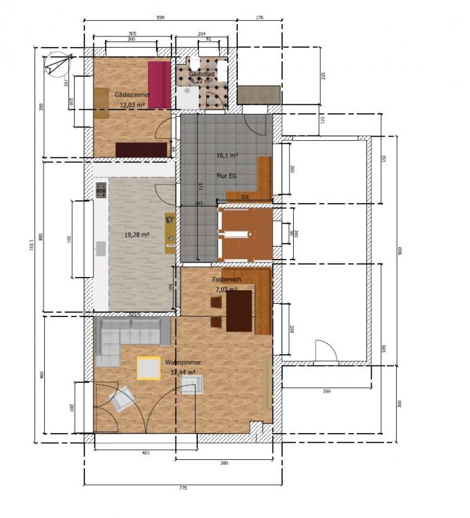

    Und mal ganz grob die angedachten Möbel im EG

    so einen essbereich mit eckbank (na gut die stand nicht halb unterm
    fenster) und 2 stühlen gabs bei meiner oma auch.
    4 personen und vielleicht mal gäste? da wirds aber kuschelig.

    Möblier doch auch mal OG....speziell das elterliche Schlafverlies.
    Das EG bleibt unbefriedigend. der Essplatz ist so machbar. aber wer will das heutzutage so???? Die Diele ist übergroß bei untergraben tatsächlicher Nutzung. Garderobe...
    Ein Höhenverstz (Weg. Nachbar) mag eine Intention sei, aber eine solche Empore als Eingang....äh...nee...wirklich nicht. Getrenntsammlung? Zugang von Wohnzimmerseite aus. Aufschüttung da. 1,40m? Feldherrenhügel.
    Nein, Du musst nicht alles wegschmeißen. Andres besteht m.E. Massiver Nachbesserungsbedarf. Du musst diese Meinungaber nicht teilen und kannst das natürlich so bauen lassen. ganz wie es beliebt.
